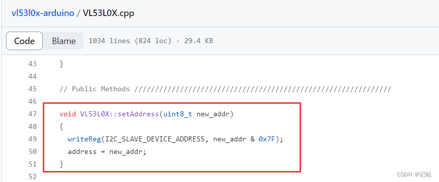

修改设备地址
VL53L0X使用I²C总线进行通信。默认情况下,VL53L0X的7位地址为0x29。然而,为了避免地址冲突并允许多个传感器共享相同的I2C总线,用户可以通过向寄存器I2C_SLAVE_DEVICE_ADDRESS(寄存器地址为0x8A)写入自定义的7位地址来修改传感器的地址。
在这里插入图片描述
修改后如下所示。
// Public Methods //////////////////////////////////////////////////////////////
void VL53L0X_setAddress(uint8_t add,uint8_t new_addr)
  VL53L0X_WriteByte(add,I2C_SLAVE_DEVICE_ADDRESS, new_addr & 0x7F);
在VL53L0X.h文件,该文件包含了VL53L0X传感器的相关定义和配置。
在VL53L0X.h文件中,可以定义2个设备的地址常量,分别表示不同的传感器。例如,可以使用以下方式定义地址常量:
#define VL53L0X_DEFAULT_I2C_ADDR1 0x29  ///< The fixed I2C addres
#define VL53L0X_DEFAULT_I2C_ADDR2 0x30  ///< The fixed I2C addres
这里的地址值是根据实际需求和硬件连接情况选择的,确保每个设备具有唯一的地址。
通过使用定义的设备地址常量,可以轻松地管理和操作多个VL53L0X传感器。
首先使用VL53L0X_Init函数初始化传感器,接下来通过调用VL53L0X_setAddress函数来修改设备地址。这个函数需要两个参数:旧的设备地址(即初始的设备地址)和新的设备地址(你希望将传感器的地址修改为的值)。

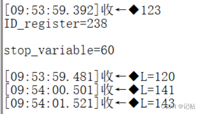

在主程序的while循环中,使用VL53L0X_readRangeSingleMillimeters函数从传感器读取距离数据。这个函数需要传入设备的新地址VL53L0X_DEFAULT_I2C_ADDR2作为参数。
/* Infinite loop */
  /* USER CODE BEGIN WHILE */
  while (1)
L=VL53L0X_readRangeSingleMillimeters(VL53L0X_DEFAULT_I2C_ADDR2);
    printf('L=%d',L);
HAL_Delay(1000);
