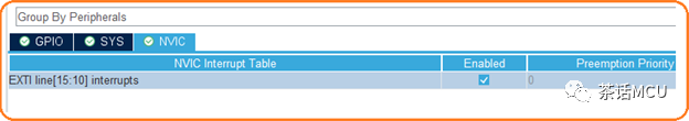

注意别忘了使能PC13脚所对应的NVIC控制器配置,即下图所示配置。

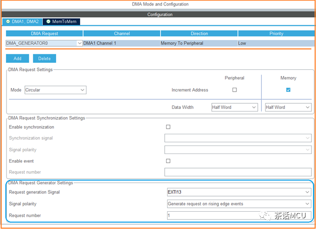

然后,对DMA进行配置。配置也比较简单,见下图。注意DMA请求源并非常规的外设事件,而是DMA请求发生器相关通道,关于它的配置在图中下方的蓝色方框那里。
79a7bcd2-fc1f-11eb-9bcf-12bb97331649.png?imageView2/2/w/1000
EXTI13事件作为DMAMUX的输入请求信号,每次中断事件产生一个DMA请求,请求信号与DMA1的Channel1相连。为了便于演示,我这里将DMA传输配置成了循环模式。
