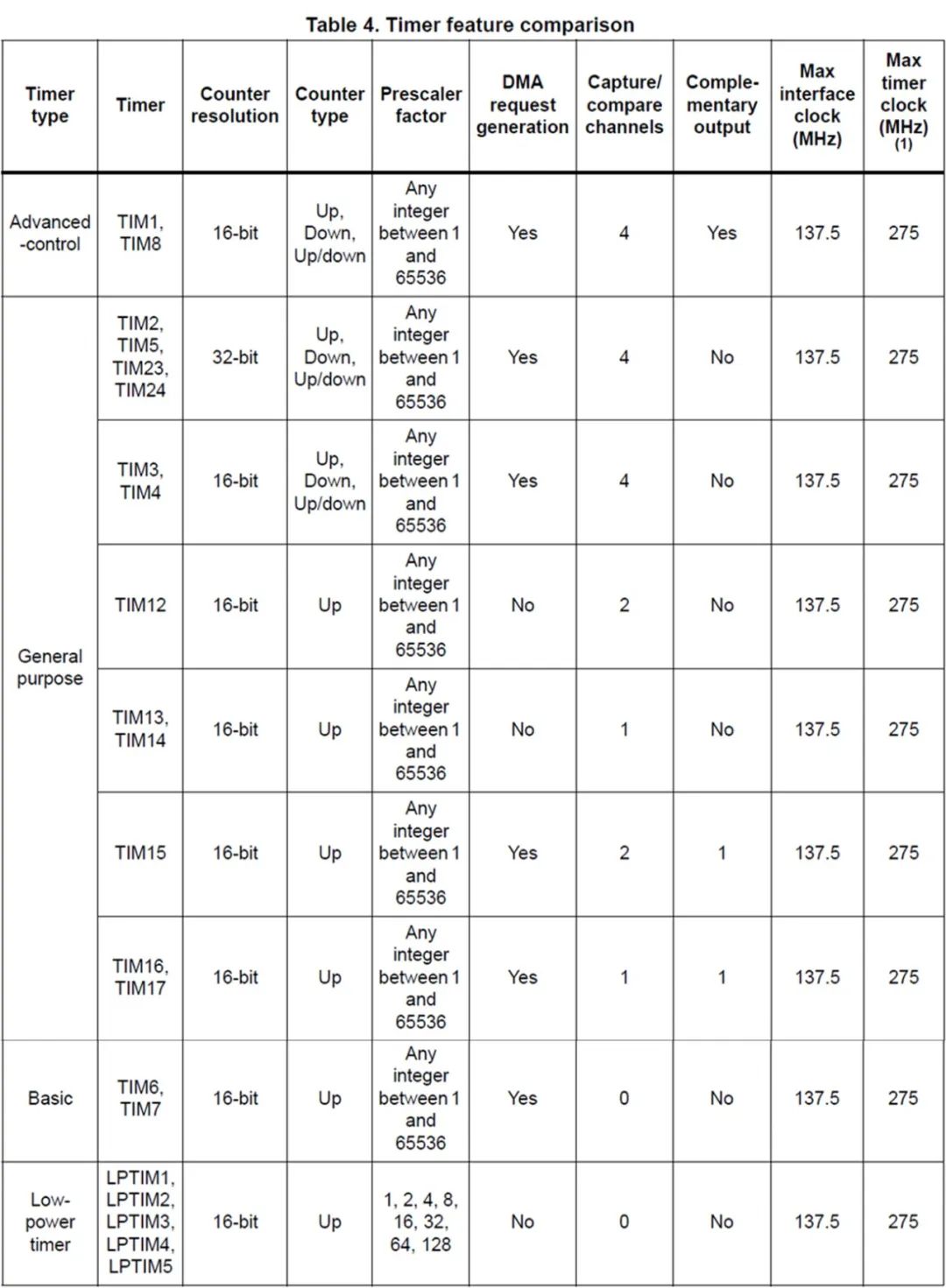

STM32H723ZGT6所有定时器包括两个高级控制定时器、十二个通用定时器、两个基本定时器、五个低功耗定时器、两个看门狗定时器和一个SysTick定时器。所有计时器计数器都可以在Debug模式下冻结。
本次实验主频配置的是500MHz,共使用过了TIM1、 TIM2、TIM3、TIM23、TIM24共五个定时器,其中TIM1为主定时器,用于控制其他定时器的同步启动,其他定时器为从定时器,用于输出PWM波形。

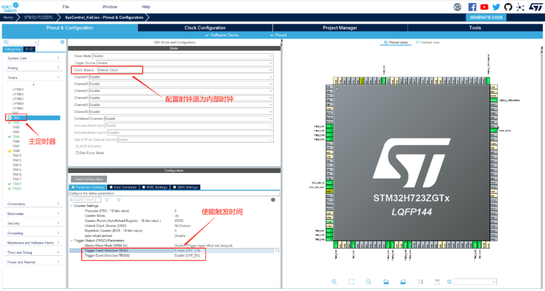

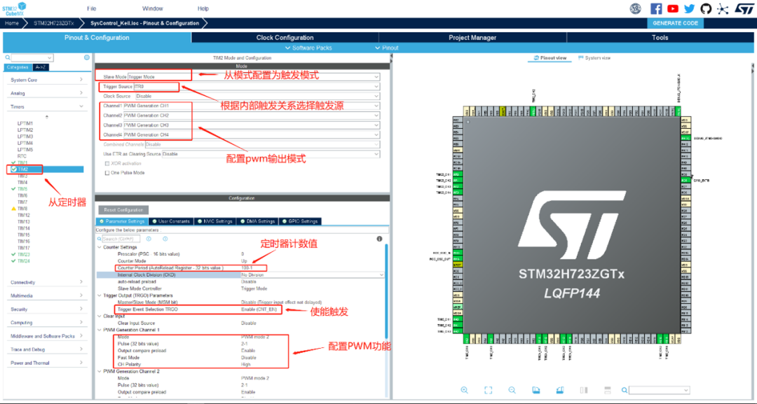

通过配置主从定时器内部触发连接功能,以达到启动主定时器时,其他从定时器同步启动的功能。
4.2 通过STM32CubeMX
配置定时器工作模式
4.2.1 配置主定时器
4.2.2 配置从定时器

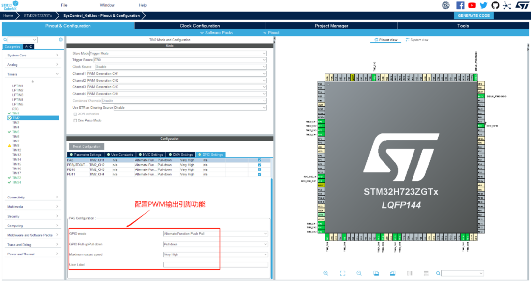

4.2.3 配置PWM输出引脚功能

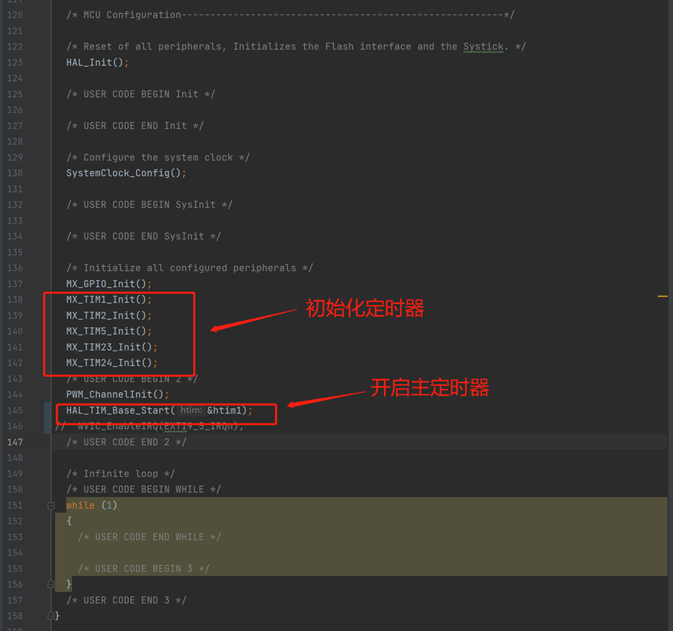

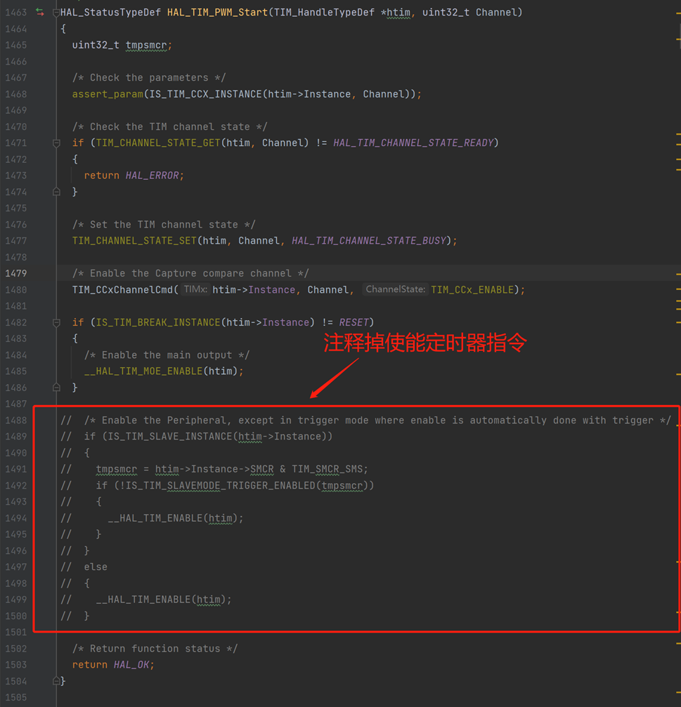

5.1 修改代码
此HAL库接口每次只能初始化一个其中一个TIM的通道并开启PWM,但判断不了是否由主定时器TIM1来控制同步启动的,所以需要对其函数进行修改。
如下:
int main(void) 函数内容

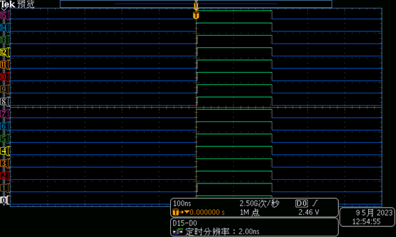

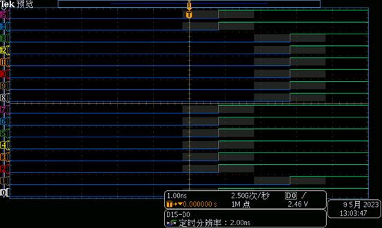

5.2 用示波器逻辑分析功能验证结果
5.3 验证抖动范围不超过3ns

综上所述,使用STM32H7的同步启动定时器可有效降低多个定时器之间的相位误差,提高系统的定时精度。通过TIM定时器主从模式功能,实现了定时器的同步启动,并且实现了周期、占空比和相位的精确控制。实验结果表明,该方案可以在多种应用场景下提高系统稳定性和可靠性。
