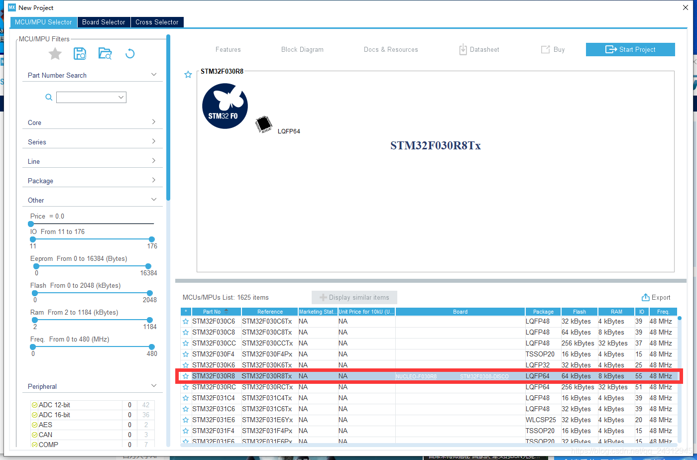

选择芯片型号
使用STM32CUBEMX选择芯片stm32f030r8,如下所示:

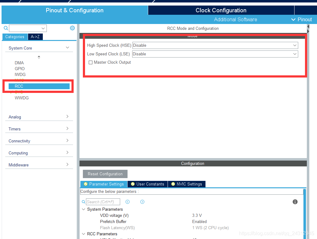

配置时钟源
HSE与LSE分别为外部高速时钟和低速时钟,在本文中使用内置的时钟源,故都选择Disable选项,如下所示:
在这里插入图片描述

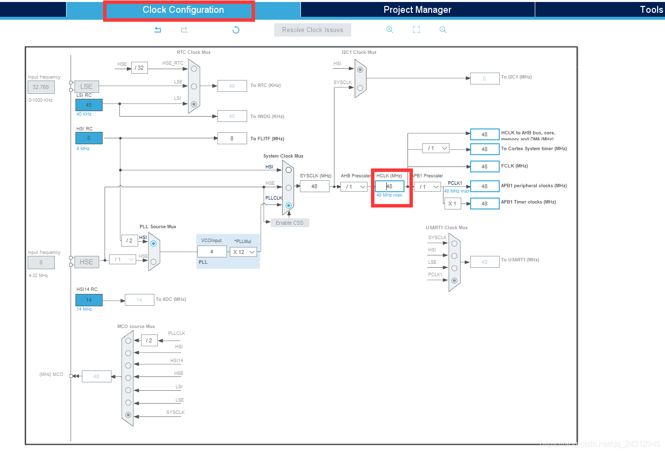

配置时钟树
STM32F0的最高主频到48M,所以配置48即可:
在这里插入图片描述

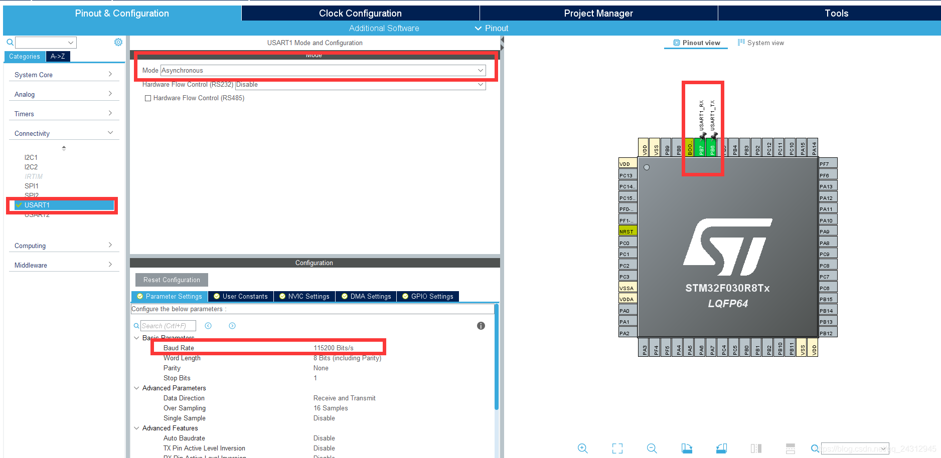

串口配置
本次实验使用的串口1进行串口通信波特率配置为115200。
在这里插入图片描述

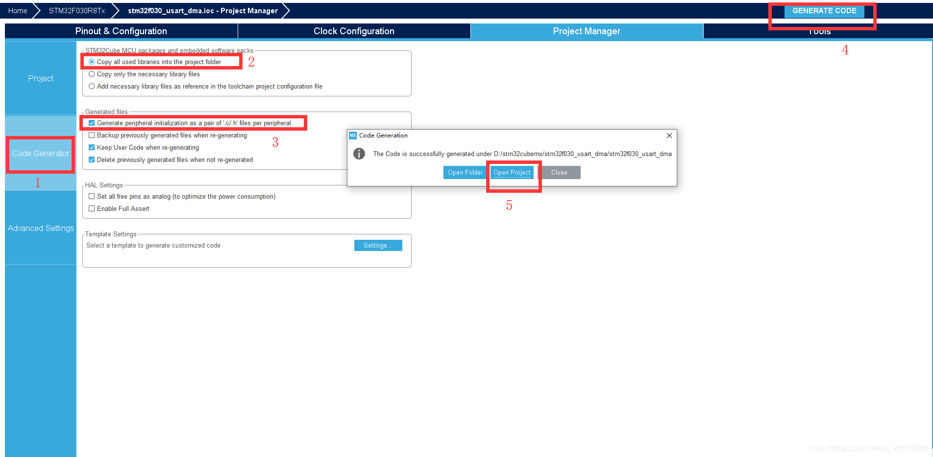

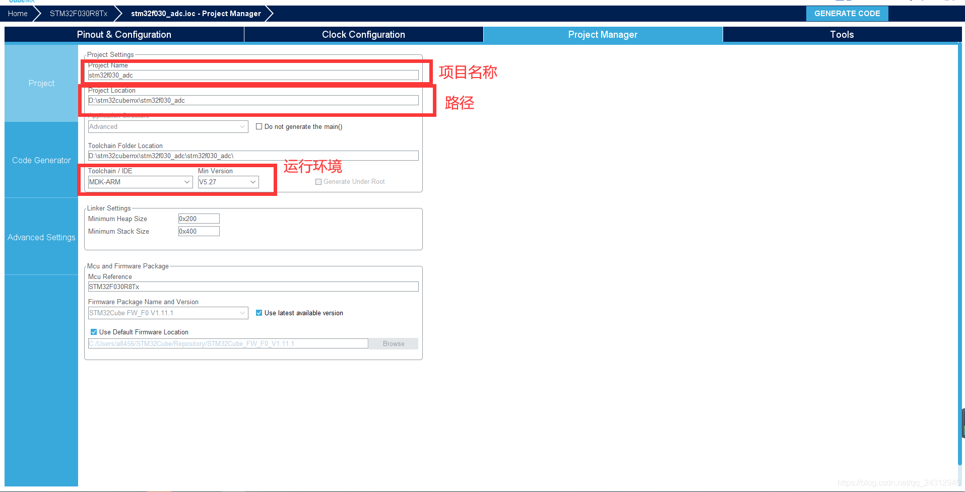

生成工程设置
注意在生产工程设置中不能出现中文,不然会报错。
在这里插入图片描述
生成代码
在这里插入图片描述

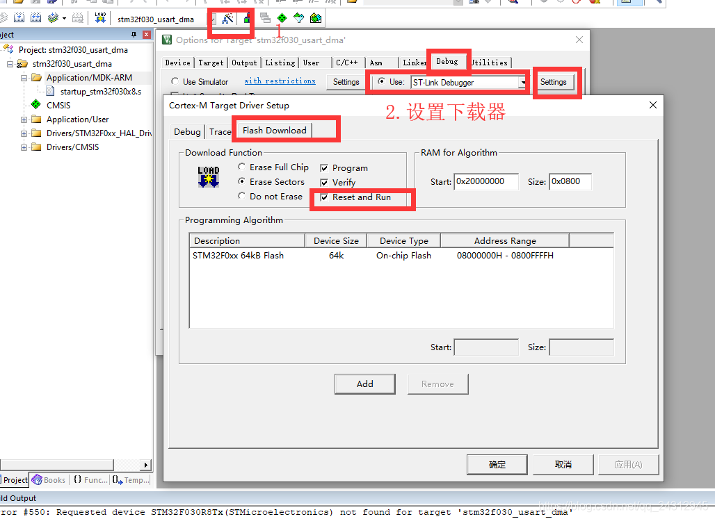

配置keil
在这里插入图片描述
