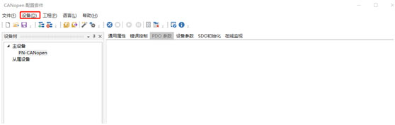

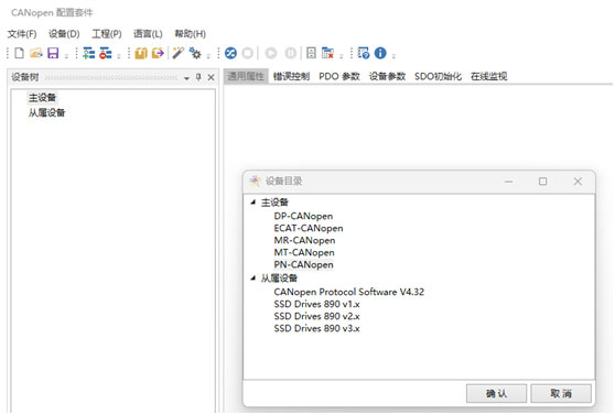

1、首先新建一个工程,在CanOpen转Profinet网关配置软件中添加主站设备,如下图;
wKgZomTyy5OAd9gkAABcPx7izFo881.png?imageView2/2/w/1000

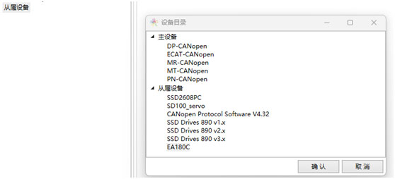

2、在CanOpen转Profinet网关设备点击导入EA180C CANOPEN总线型伺服 EDS文件,右键添加从属设备;
wKgaomTyy6KASlnXAAAgIF_3l_o798.png?imageView2/2/w/1000wKgZomTyy6aAIpyHAAA-b7AT1MM924.png?imageView2/2/w/1000

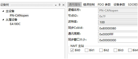

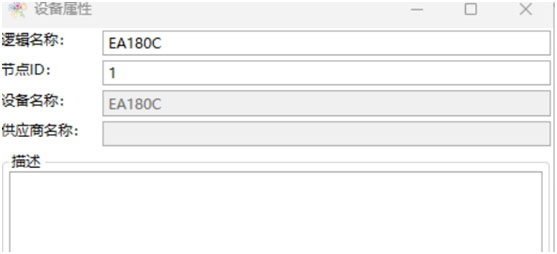

3、设备设置站地址,如图;
wKgaomTyy6uAd6UVAAA49dXJhNU972.png?imageView2/2/w/1000

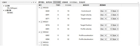

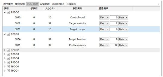

4、设置通道偏,此偏移为每个子索引对应在 PLC内的相对位置,如下图;
wKgZomTyy7CANI48AABPwHHyHeI726.png?imageView2/2/w/1000

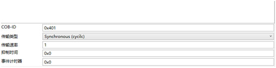

5、在CanOpen转Profinet网关软件中设置TPDO和RPDO的传输方式为周期同步(如果使用默认事件触发,变频器会丢数据),如下图;
wKgZomTyy7SAAaQSAAAhAM4DJLI944.png?imageView2/2/w/1000
6、设置同步周期,可以根据实际需要设置合适的值,如下图;
wKgZomTyy7qAQ7-gAABXkQhsVWw335.png?imageView2/2/w/1000

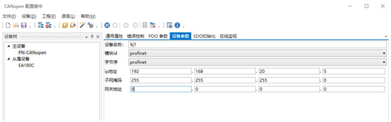

8、设置CanOpen转Profinet网关设备名称和 CanOpen转Profinet网关IP地址,(注意:一定要和博途设置一致);
wKgZomTyy8OAVeucAAA3ssKfyFk105.png?imageView2/2/w/1000

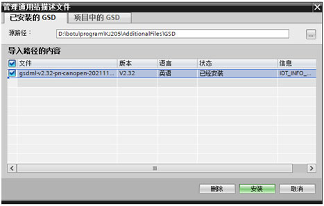

9、请注意在配置博途之前安装 GSD文件;
wKgaomTyy8iAE0DrAABcHKkofy4066.png?imageView2/2/w/1000

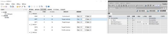

10、每个从站对应 4DWORD(16字节)输入和4DWORD(16字节)输出,那么按照配置软件pdo参数为12个字节的数据量对应监控表对应关系如下;
wKgZomTyy82ADFvPAAAx-wRMU9I199.png?imageView2/2/w/1000

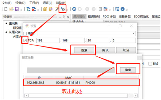

11、最后配置完成,点击工程,点击生成,然后设置通讯串口,选择正确TCP口,进行下载;
wKgaomTyy9KAPNGqAACQkX4F-LU194.png?imageView2/2/w/1000
12、双击带有IP 地址和 MAC地址显示条后返回提示创点击确认,根据配置软件上TPDO和RPDO在博图组态监控表里进行指令发送及接收;
