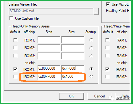

我通过IDE将内部FLASH最后的0x1000地址空间预留出来用于填写些数据,即我将内部FLASH分成2块,将最后的0x1000的FLASH空间划了出来。如下图所示:【这里的芯片是STM32L476RGT6,下面只演示写三个64位数据。】

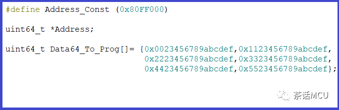

我将特定数据区定义在内部FLASH空间0x80ff000开始的地方。
#define Address_Const (0x80FF000)
另外还定义了一个64位地址指针和一个64位数据数组。

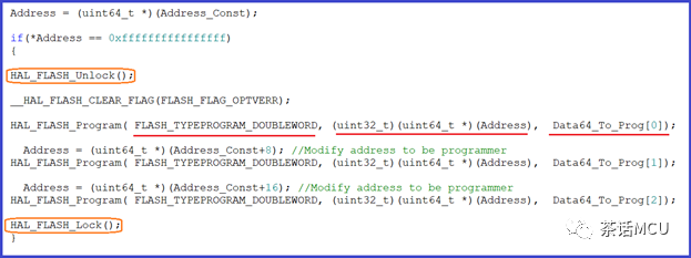

代码是基于STM32Cube库来组织的,连续写了三个64位的数据到指定的FLASH空间。其中主要涉及到一个FLASH编程函数HAL_FLASH_Program(),它有三个变量,分别是编程模式,待编程的FLASH地址以及用于编程的数据。
代码比较简单,对欲编程的地址做检查确认,然后进行FLASH编程开锁,清除可能存在的各种挂起状态标志,进行双字编程,之后对FLASH寄存器访问进行上锁。

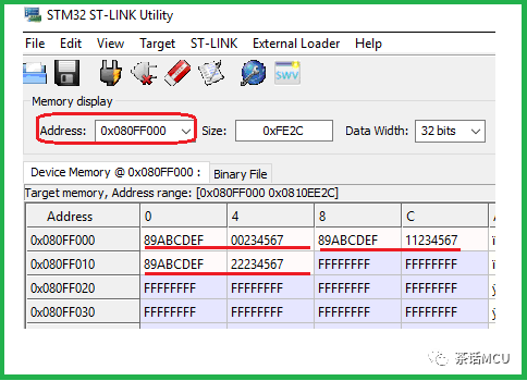

现在基于上面的代码看看运行结果:
我们可以看到在指定的FLASH地址空间写三个64位数据。
在上面介绍64位双字编程规则时,可能有人会问,如果我遵循了8字节地址对齐,待写的数据也不是字节或半字,而是一个字会怎么样呢?那你也得凑成2个字来写,方能完成一次写操作。
比方基于上面测试代码,仅仅将每次待写的数据改为32位字,最后结果便是高位字被填0了。就像下面这样:
