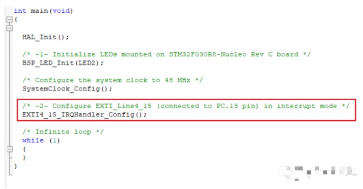

编译下载运行此代码,然后按压 B1 USER 这个按键,每一次按压会触发板上一个LED灯翻转一次。这个功能也很简单,但它牵涉到的东西却不少。看一下代码:
poYBAGL0dQuADHVPAACEzR_lGo8262.png?imageView2/2/w/1000
上一篇文章讲了如何翻转GPIO引脚,所以现在我们只关注一下如何用一个引脚触发中断吧。main()函数里调用了一个外部中断模块(EXTI)初始化后就进入while循环了。

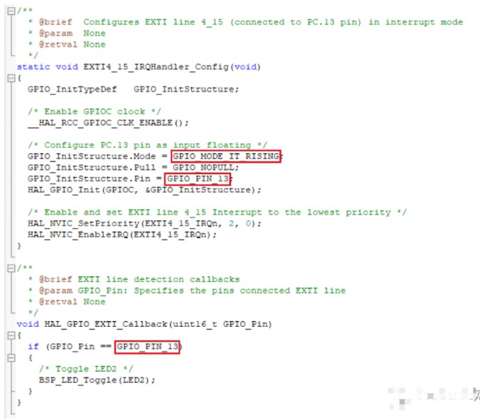

我们在下面可以找到这个初始化函数的实现。它调用HAL库函数对按键连接的引脚PC13做了初始化,把此引脚初始化为能触发中断的模式。
pYYBAGL0dSSAOr_jAAD-tegA2iw829.png?imageView2/2/w/1000
初始化函数的下面是一个回调函数(Callback Function)。在此函数中翻转了连接LED的引脚。我们接下来分别讲一下这个回调函数和如何把一个GPIO引脚初始化为中断模式。

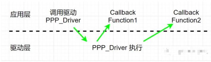

2. 回调函数
回调函数这个概念,解释可以说五花八门,什么原因呢?因为这好像不是一句自然(人)语言(话)。咱们还是打个比方好理解一些。
好比你在厨房做菜,突然发现酱油没了。你叫你儿子去给你打酱油,儿子就是你的驱动。儿子听到你的召唤,说:行啊,老爸,但你得先给我点钱啊!你看,儿子这就是回调(Callback)。一会儿儿子打酱油回来了,然后把酱油交给你,这也是回调。
pYYBAGL0dT-ALExrAAB_VTSltZU096.png?imageView2/2/w/1000
那我们回到程序,看一下应用程序(Application),驱动(Driver)和回调函数(Callback Function)是什么关系。如果应用程序调用一个驱动,这个驱动在执行前先调用一个函数来获取一些参数,而这些参数需要由应用程序提供,所以此函数位于应用层,它就是一个回调函数。还有一种情况就是驱动执行完毕,通过调用应用层的一个函数返回结果,或通知应用层执行完毕,此函数也是回调函数。
下面就是从中断发生,一直到应用层的回调路径:
B1 USER 按键(连接至PC13引脚)按下,中断发生EXTI4_15_IRQHandler     <-startup_stm32f030x8.sEXTI4_15_IRQHandler(void)     <-stm32f0xx_it.cHAL_GPIO_EXTI_IRQHandler(uint16_t GPIO_Pin)     <- stm32f0xx_hal_gpio.c
HAL_GPIO_EXTI_Callback(uint16_t GPIO_Pin)     <-main.c
那么如何才能让PC13触发这个中断呢?

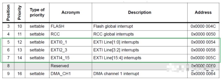

MCU是如何把一个引脚电平的变化和一个中断联系起来的呢?我们马上想到给每个GPIO引脚分配一个中断向量就好了。当一个引脚电平变化,马上就可以跳转到自己对应的中断服务程序。这确实是最简单的办法,但MCU一般都有几十个引脚,如果这样做像M0这种内核只支持32个外部中断,根本就不够用的。所以我们看STM32F030仅支持16个外部中断,又在中断向量表中进一步缩减为3个中断向量。
pYYBAGL0dViAWge0AADLtzGx2Ec974.png?imageView2/2/w/1000
RM0360 STM32F030 Reference manual
外部中断0至15
0,1对应一个中断向量(5号中断);
2,3对应一个(6号中断);
4至15对应一个(7号中断)。

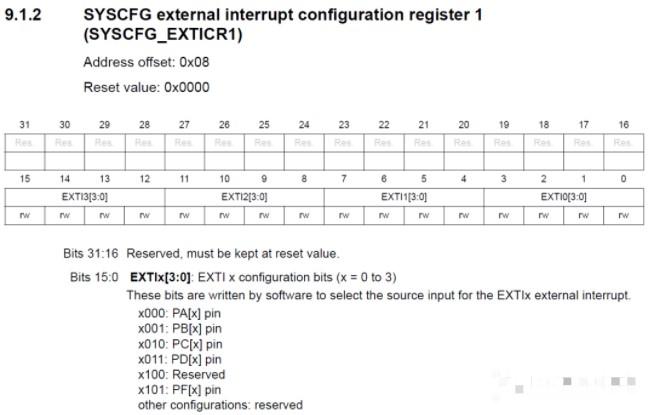

相关寄存器介绍:
pYYBAGL0dY-ADxwWAADGwz1YYUc923.png?imageView2/2/w/1000
一共有4个这样的寄存器:
SYSCFG_EXTICR1,SYSCFG_EXTICR2,SYSCFG_EXTICR3,SYSCFG_EXTICR4
每一个寄存器对应着4个引脚的选择。下面的这些寄存器都有 32 bits (Bit31 - Bit0),每一个bit对应一个中断。
