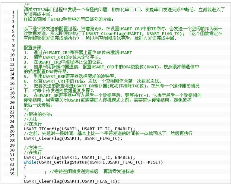

先说TC。即Transmission Complete。发送一个字节后才进入中断,这里称为“发送后中断”。和原来8051的TI方式一样,都是发送后才进中断,需要在发送函数中先发送一个字节触发中断。发送函数如下

USART_ClearFlag(USART1, USART_FLAG_TC);//清除传输完成标志位,否则可能会丢失第1个字节的数据。网友提供。

USART_ITConfig(USART1, USART_IT_TC, ENABLE);//Tramsimssion Complete后,才产生中断。 开TC中断必须放在这里,否则还是会丢失第一字节
USART_Cmd(USART1, ENABLE); //使能USART1
这里请问一个问题:开TC中断USART_ITConfig()如果放在我的USART_SendDataString()中再开,会丢失字符串的第一字节。必须放在串口初始化函数中才不会丢。不知道为什么??
这里笔者可以给出解释,你看下SECTION1 就可以知道为什么呢,你这样做的原理和SECTION1讲解的差不多,就相当于延时,而你后面没有丢失数据的主要原因就是你代码中有这么一句 USART_ClearFlag(USART1, USART_FLAG_TC);//清除传输完成标志位,否则可能会丢失第1个字节的数据。网友提供。
