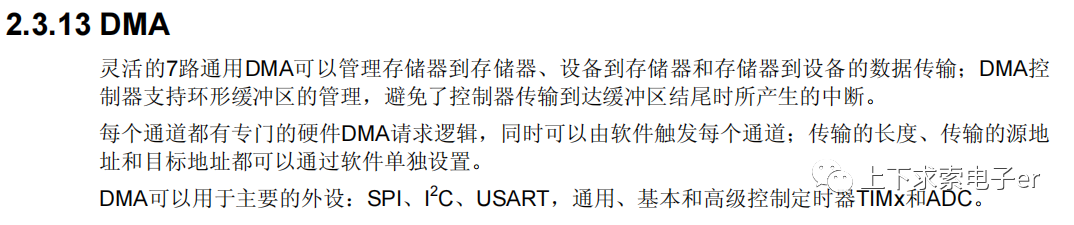

直接存储器访问 (DMA) : 用于在外设与存储器之间以及存储器与存储器之间进行高速数据传输。DMA传输过程的初始化和启动由CPU完成,传输过程由DMA控制器来执行,无需CPU参与,从而节省CPU资源,提高利用率。

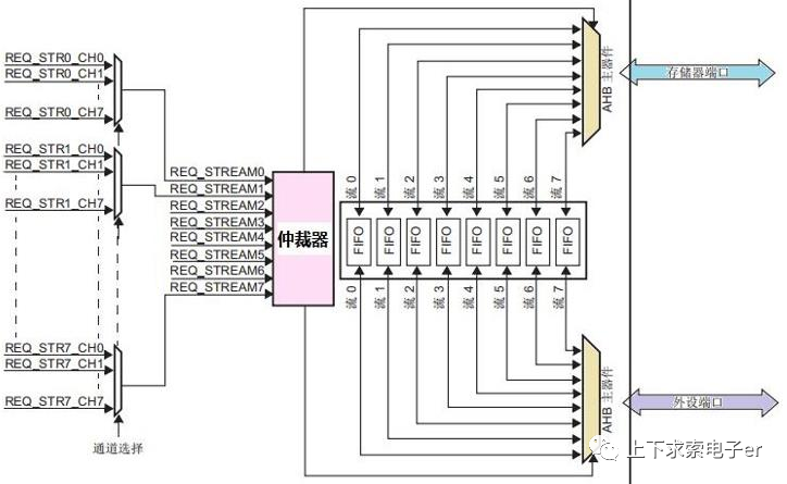

STM32的DMA控制器特点
  1. 每个DMA控制器有8个数据流,每个数据流可以映射到8个通道(或请求);
  2. 每一个DMA控制器用于管理一个或多个外设的存储器访问请求,并通过总线仲裁器来协调各个DMA请求的优先级;
  3. 数据流(stream)是用于连接传输源和传输目标的数据通路,每个数据流可以配置为不同的传输源和传输目标,这些传输源和传输目标称为通道(Channel);
  4. 具备16字节的FIFO。使能FIFO功能后,源数据先送入FIFO,达到FIFO的触发阈值后,再传送到目标地址。

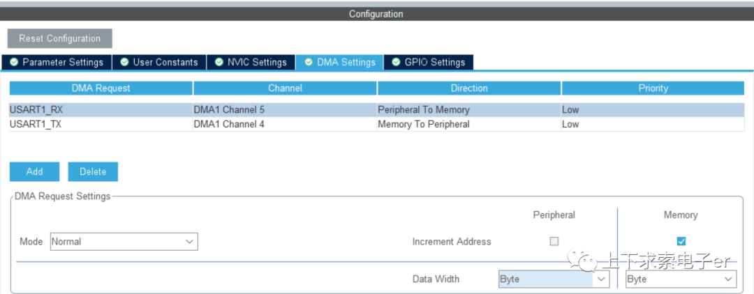

  2. 设置传输模式为普通模式,启动DMA传输。串口一旦接收到数据,则触发DMA操作,将数据存放到用户定义的接收缓冲区;

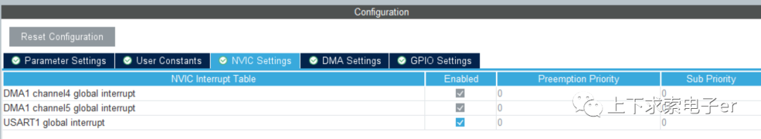

  5. 串口1的DMA配置
    DMA数据流的中断使能由CubeMX自动勾选,手动使能串口2中断
