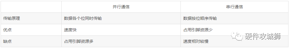

一般情况下,设备之间的通信方式可以分成并行通信和串行通信两种。它们的区别是:
并、串行通信的区别
d418a926-abf3-11ed-bfe3-dac502259ad0.png?imageView2/2/w/1000

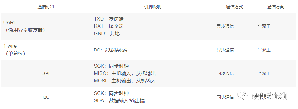

常见的串行通信接口
常见的串行通信接口
d4368158-abf3-11ed-bfe3-dac502259ad0.png?imageView2/2/w/1000

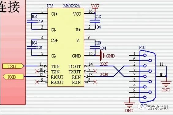

所以单片机串口与PC串口通信就应该遵循下面的连接方式:在单片机串口与上位机给出的rs232口之间,通过电平转换电路(如下面图中的Max232芯片) 实现TTL电平与RS232电平之间的转换。
d49ed7c6-abf3-11ed-bfe3-dac502259ad0.jpg?imageView2/2/w/1000

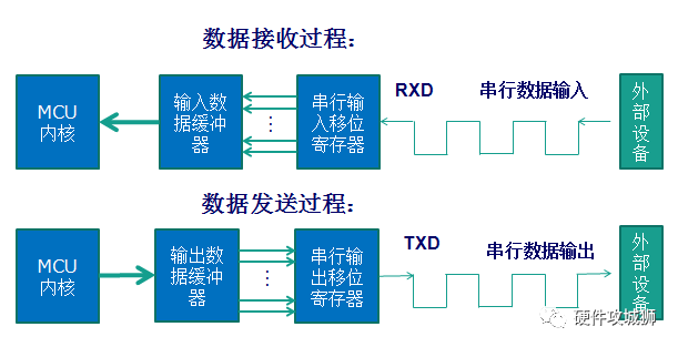

串口通信过程
d4cea0f0-abf3-11ed-bfe3-dac502259ad0.png?imageView2/2/w/1000

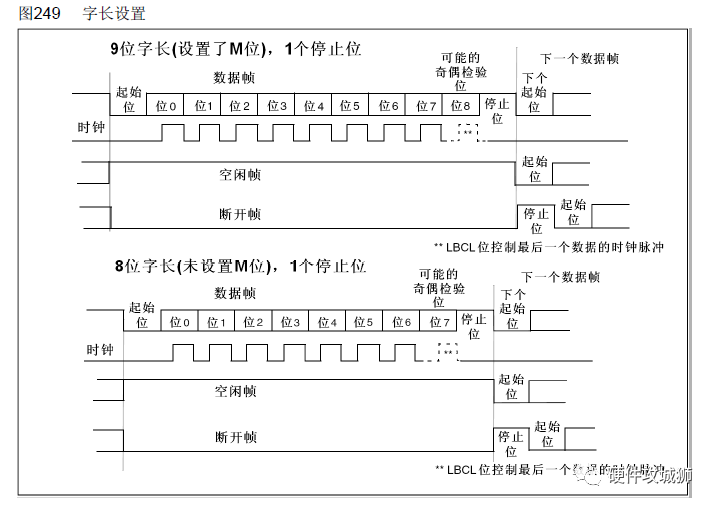

串口通讯的数据包由发送设备通过自身的TXD接口传输到接收设备的RXD接口,通讯双方的数据包格式要规约一致才能正常收发数据。STM32中串口异步通信需要定义的参数:起始位、数据位(8位或者9位)、奇偶校验位(第9位)、停止位(1,15,2位)、波特率设置。
UART串口通信的数据包以帧为单位,常用的帧结构为:1位起始位+8位数据位+1位奇偶校验位(可选)+1位停止位。如下图所示:
d4e57852-abf3-11ed-bfe3-dac502259ad0.png?imageView2/2/w/1000
奇偶校验位分为奇校验和偶校验两种,是一种简单的数据误码校验方法。奇校验是指每帧数据中,包括数据位和奇偶校验位的全部9个位中1的个数必须为奇数;偶校验是指每帧数据中,包括数据位和奇偶校验位的全部9个位中1的个数必须为偶数。
校验方法除了奇校验(odd)、偶校验(even)之外,还可以有:0 校验(space)、1 校验(mark)以及无校验(noparity)。0/1校验:不管有效数据中的内容是什么,校验位总为0或者1。
