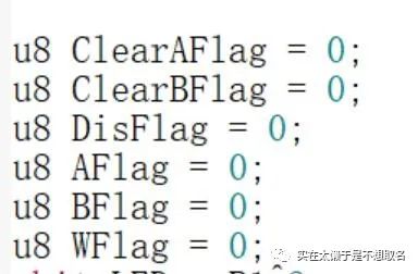

在原本的裸机开发中我们通常会使用大量的标记符号并且在main函数中不断轮询该标记,这样子代码的逻辑就会异常复杂,而二进制信号量则可以代替这样子的作用,当任务在继续时二值信号量返回0,任务空闲时二进制信号量返回1,可以完美的替代如下这些标志变量。

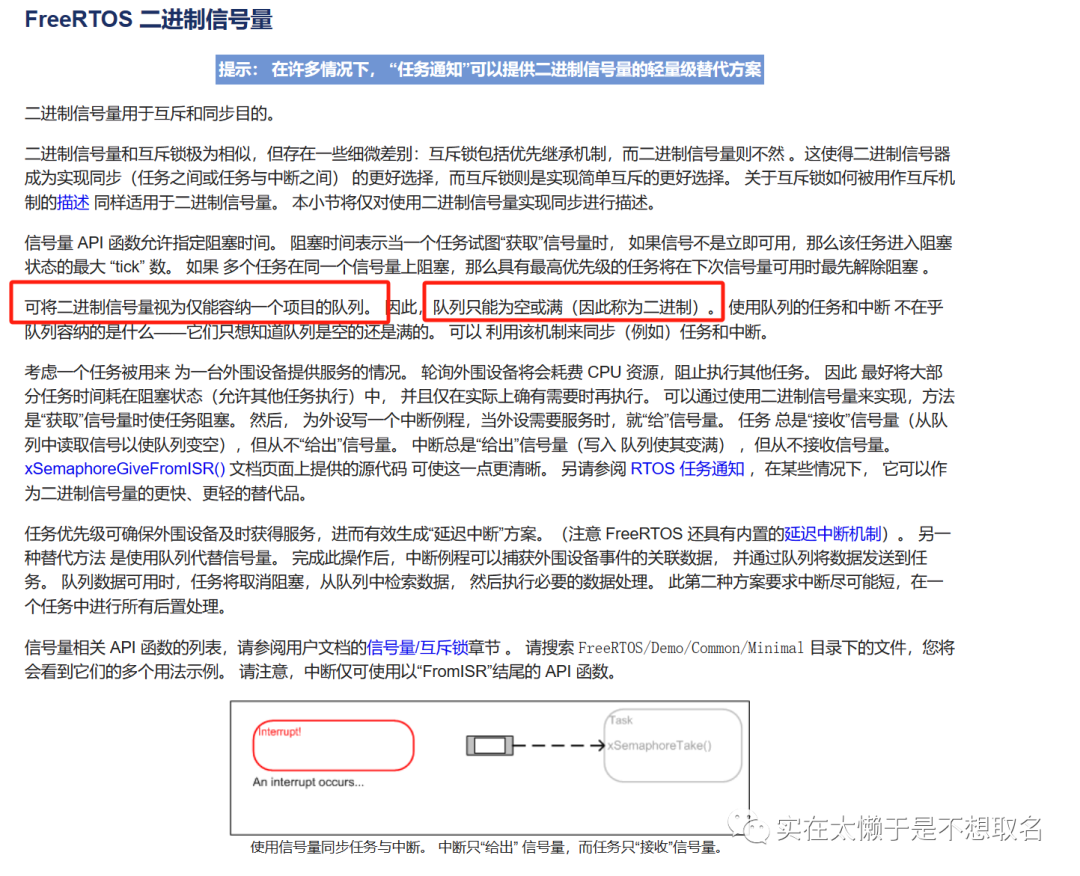

在FreeRTOS的介绍中我们可以看到,而二进制信号量的可以看作只有一个项目的队列,用队列的空和满来代表信息。

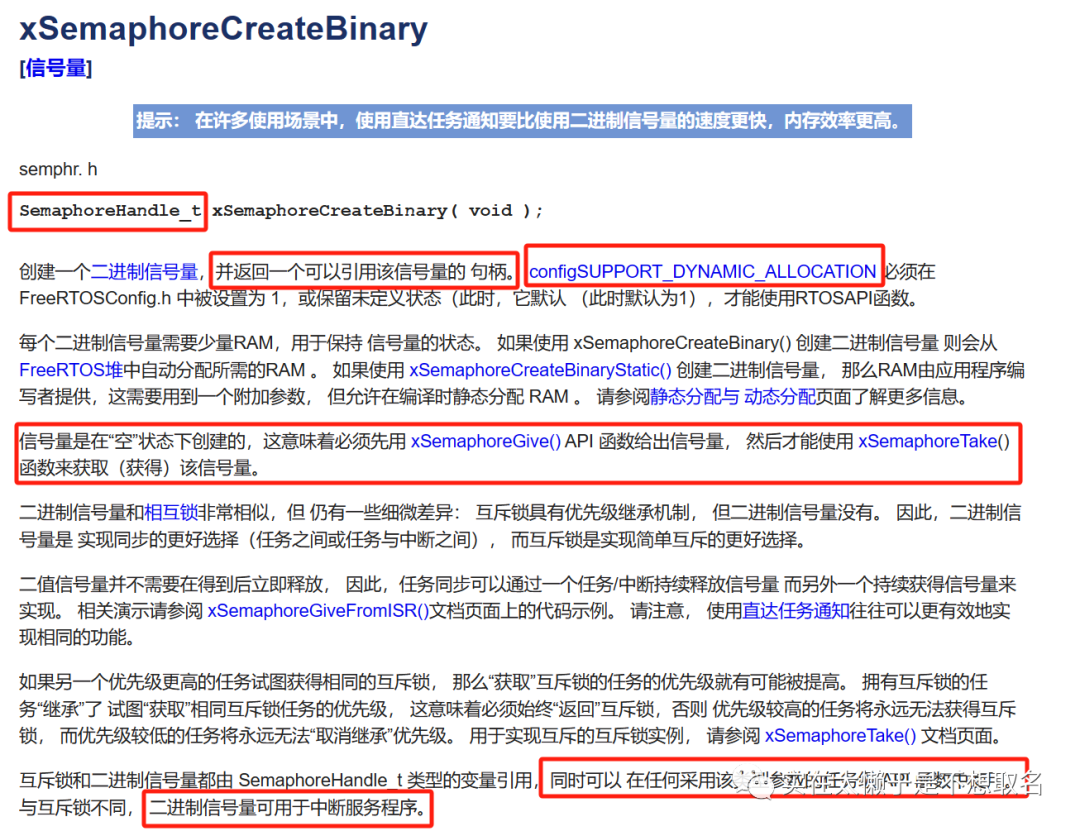

关于二进制信号量的API文档中,创建一个二进制信号量首先需要将相对应的宏,即configSUPPORT_DYNAMIC_ALLOCATION打开,接着创建一个SemaphoreHandle_t 的信号量句柄来接收该创建函数的返回值。
LED_SemaphoreHandler = xSemaphoreCreateBinary();  if(LED_SemaphoreHandler!=NULL)
  {    printf('Semaphore Create Successfullyrn');
接着我们在启动函数中写上该函数。这样子我们编译并烧录进我们的单片机
串口助手上成功显示我们创建二进制信号量的信息。
#if ( configSUPPORT_DYNAMIC_ALLOCATION == 1 )    #define xSemaphoreCreateBinary()    xQueueGenericCreate( ( UBaseType_t ) 1, semSEMAPHORE_QUEUE_ITEM_LENGTH, queueQUEUE_TYPE_BINARY_SEMAPHORE )#endif
跳转之后发现,其实这个函数就是创建一个项目大小为1 的队列,因此二进制信号量的本质就是队列。

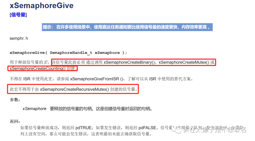

最后我们看看释放信号量的函数
这个释放信号量,并不是说释放空间那种表示删除的意思,而是如最后表达的那样,发布信号量。简而言之其实也就是向队列中的项目发布数据。
所以正确的流程是:创建信号量,轮询检测信号量是否释放,释放信号量。
