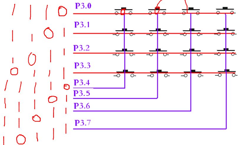

2、非编码键盘又分为:独立键盘和行列式(又称为矩阵式)键盘。
独立键盘:
矩阵式键盘:

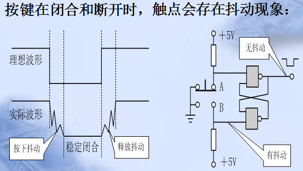

3、抖动现象:
