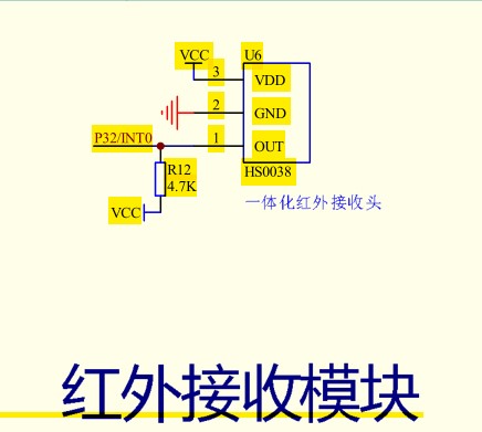

设计要求:#
利用红外对管检测是否有人进出
在触发红外对管后,使用PWM驱动蜂鸣器,使其发出叮咚叮咚的声音
设计概述:#

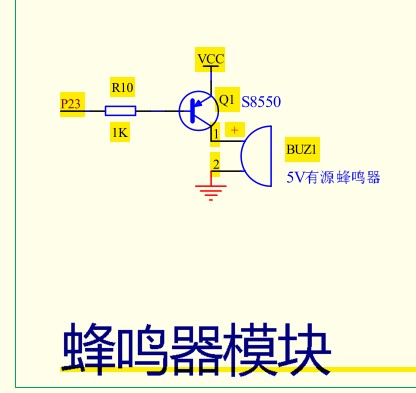

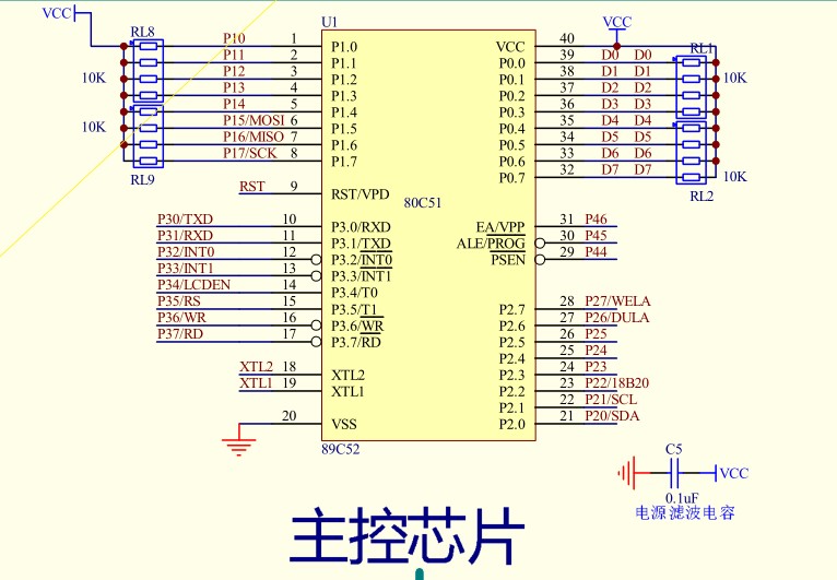

按照设计要求,为了直观的说明脉冲宽度调制技术(PWM),所以门铃的声音效果为叮咚叮咚形式。所需要的单片机芯片为STC89C52,所用的硬件工具是由华清远见开发的基于STC89C52的智能小车。该小车配备所需要的红外探测模块和蜂鸣器模块,红外探测模块由P3口控制,蜂鸣器模块由P2口控制。STC89C52是一种低功耗,高性能的8位微控制器,是加强版的80C51单片机,但是与80C51单片机一样不具备PWM硬件模块,所以我们需要自己写一个程序来软件模拟PWM方波。
PWM是一种方波,可以实现数字信号控制模拟电路,它有两个重要参数周期或频率,占空比。占空比 = 高电平时间/周期,最小为0%,最大为100%,通过调整占空比来控制高电平,低电平所占比例,进而调控蜂鸣器的响度。
STC89C52的P2口是低电平有效,将P2.3口置0,蜂鸣器响;置1则不响。所以低电平在一定的周期内占的脉冲宽度越宽,即低电平所占百分比越大,蜂鸣器就越响
在STC89C52开发板中,当红外探测模块识别到有人进出时,会将P3.2口置0,反之置1
