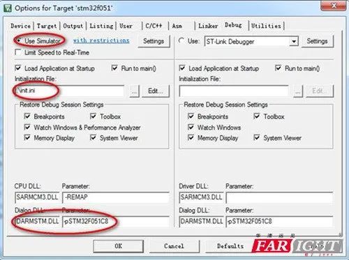

我们可以通过修改某些地方来实现keil对stm32的模拟功能。
1)首先来修改“debug”标签的内容
65661f38-eb0c-11ed-90ce-dac502259ad0.jpg?imageView2/2/w/1000
“Use simulaor”代表要使用软件模拟仿真
“dialog DLL”的内容是“DARMSTM.DLL“,表示使用STM系列
“parameter”的内容是“-pSTM32F051C8“,这里匹配的是当前单片机的型号

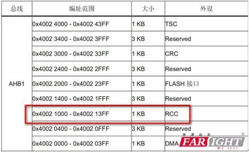

这段内容其实是在设置单片机的内存地址的读写特性,上面的这几段地址都是可读可写的。C语言就是在存储器里不停的寻址,然后执行指令,那为什么会是上面这些地址呢?可以查看stm32f051单片机的存储器映射
6572d570-eb0c-11ed-90ce-dac502259ad0.jpg?imageView2/2/w/1000
上面只是截取部分存储器的映射情况,这是AHB2的地址。例如你要使用RCC功能,那么可以看到0x40021000•0x400213ff这部分地址需要有读写属性。

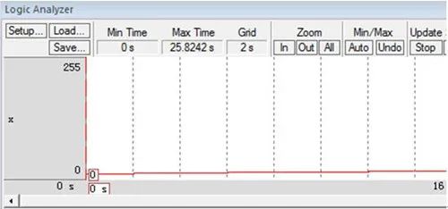

Debug按钮就不用多说了,中间有一个按钮时逻辑分析仪,我们可以点击它,唤醒逻辑分析功能。逻辑分析仪可以帮助我们以图形的方式来观测某个型号。

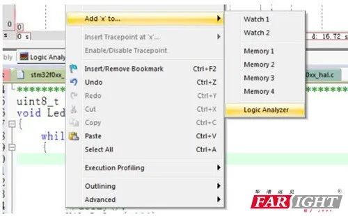

2)给逻辑分析仪添加变量
658f3a44-eb0c-11ed-90ce-dac502259ad0.jpg?imageView2/2/w/1000
将鼠标定位到全局变量x的左侧,右键-->add x to-->logic analyzer,这样就可以将变量x添加到逻辑分析仪窗口,此时如果点击运行,可以在窗口看到x变量的曲线
659762be-eb0c-11ed-90ce-dac502259ad0.jpg?imageView2/2/w/1000
3)修改显示效果

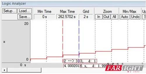

从上面的图可以看到,由于x是一个uint8类型的变量,因此取值范围是0~255。但是这样有时候看不出x的变化情况,因此我需要修改逻辑分析仪的显示效果。点击setup,弹出下面的对话框,我们可以修改去x的显示颜色和显示范围
659fe042-eb0c-11ed-90ce-dac502259ad0.jpg?imageView2/2/w/1000
修改之后的显示效果,可以看出来x每2s增加一次,这也正符合代码的逻辑
65ac0732-eb0c-11ed-90ce-dac502259ad0.jpg?imageView2/2/w/1000

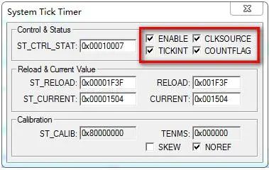

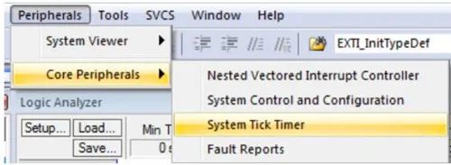

在cube库中,这个延时函数使用的是systick功能,也许你模拟出的图像显示x不会变化,那是因为你的systick功能没有配置好
1)点击peripheral---core peripheral---system tick timer
65c56ede-eb0c-11ed-90ce-dac502259ad0.jpg?imageView2/2/w/1000
2)按照下面的方式,使能systick
65cd7106-eb0c-11ed-90ce-dac502259ad0.jpg?imageView2/2/w/1000

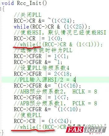

3)去掉代码中的等待
如果你在配置时钟代码的时候,有一些状态的等待,那么你需要关掉它,否则无法模拟仿真的

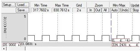

05追踪GPIO
如果你的代码中要输出一个pwm波,那么逻辑分析仪是好的结果勘测仪器,但是你没有逻辑分析仪,那么还是来软件模拟一下吧。现在假如我使用stm32f051c8这个芯片,在PB2口输出一个pwm波形,那么我们来模拟仿真一下
65e4e066-eb0c-11ed-90ce-dac502259ad0.jpg?imageView2/2/w/1000
我们在keil软件的下方可以看到一个command窗口,在其中输入一条指令:
La (*((volatile unsigned int *)0x48000414))>>2
上面的指令是在逻辑分析仪中跟踪某个变量,这个变量的地址是0x48000414的bit2,
翻阅手册你可以看到,这个地址正好是PB2。。。这样我们就看到下面的结果
65ef657c-eb0c-11ed-90ce-dac502259ad0.jpg?imageView2/2/w/1000
