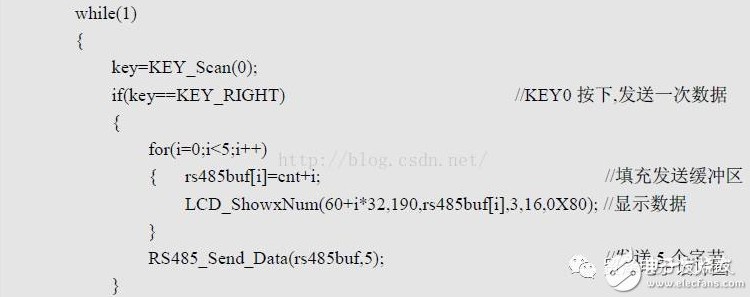

❈1、在主函数中,扫描按键。一旦key0按下,首先将5个字节的数据存入rs485buf[]数组中,然后调用RS485_Send_Data(rs485buf,5);函数将5个字节的数据发送到串口。❈
STM32串口实现485双机通信原理

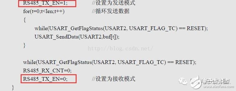

❈2、进入RS485_Send_Data();函数中,先通过标志位将485设置为发送模式(RS485_TX_EN=1),然后循环5次,将这5个字节数据,通过库函数:USART_Send_Data();发送到USART_DR寄存器(自动发送),最后通过标志位将485设置为接收模式(RS485_TX_EN=0)。❈
STM32串口实现485双机通信原理

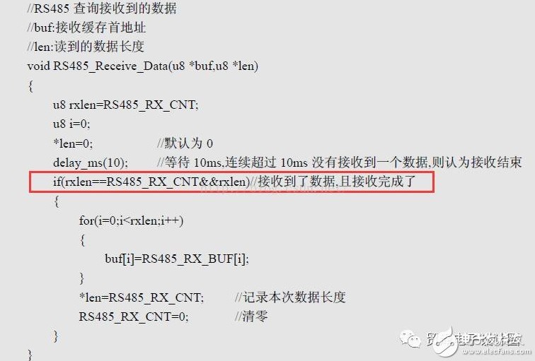

❈3、前两个是发送。现在是接收了。主函数中通过RS485_Receive_Data();不停的接收。❈❈4、进入RS485_Receive_Data();函数中,如果一直没有按按键,则不会发送数据,也就不会产生接收中断,也就不会往我们定义的接收缓冲区(RS485_RX_BUF[64])里写数据。RS485_RX_CNT计数器的值也就是‘0’,对应在RS485_Receive_Data();函数中就不会进入里面的if语句(下图中红框)❈
STM32串口实现485双机通信原理
如果按键按下了,就会发送数据,就会产生接收中断,就会往我们定义的接收缓冲区(RS485_RX_BUF[64])里写数据,RS485_RX_CNT计数器的值也就开始自增,对应在RS485_Receive_Data();函数中就会进入里面的if语句,从之前定义的接收缓冲区(RS485_RX_BUF[64])里面取数据。
