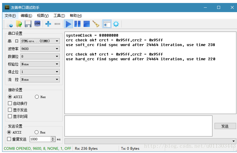

  不开启编译时间优化时,软件算法用时238ms,硬件CRC用时220ms。

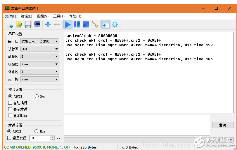

  开启编译时间优化后,软件算法用时159ms,硬件CRC用时186ms。

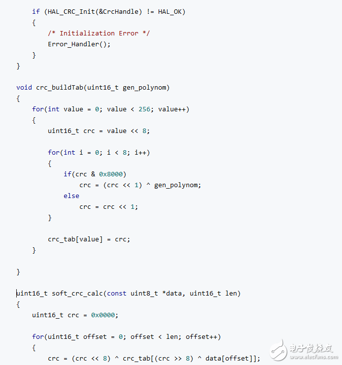

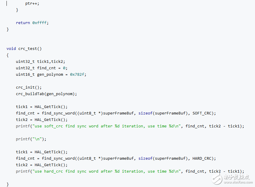

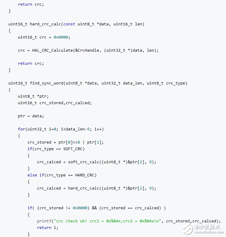

  四、附测试代码
STM32之软件CRC和硬件CRC速度测试
