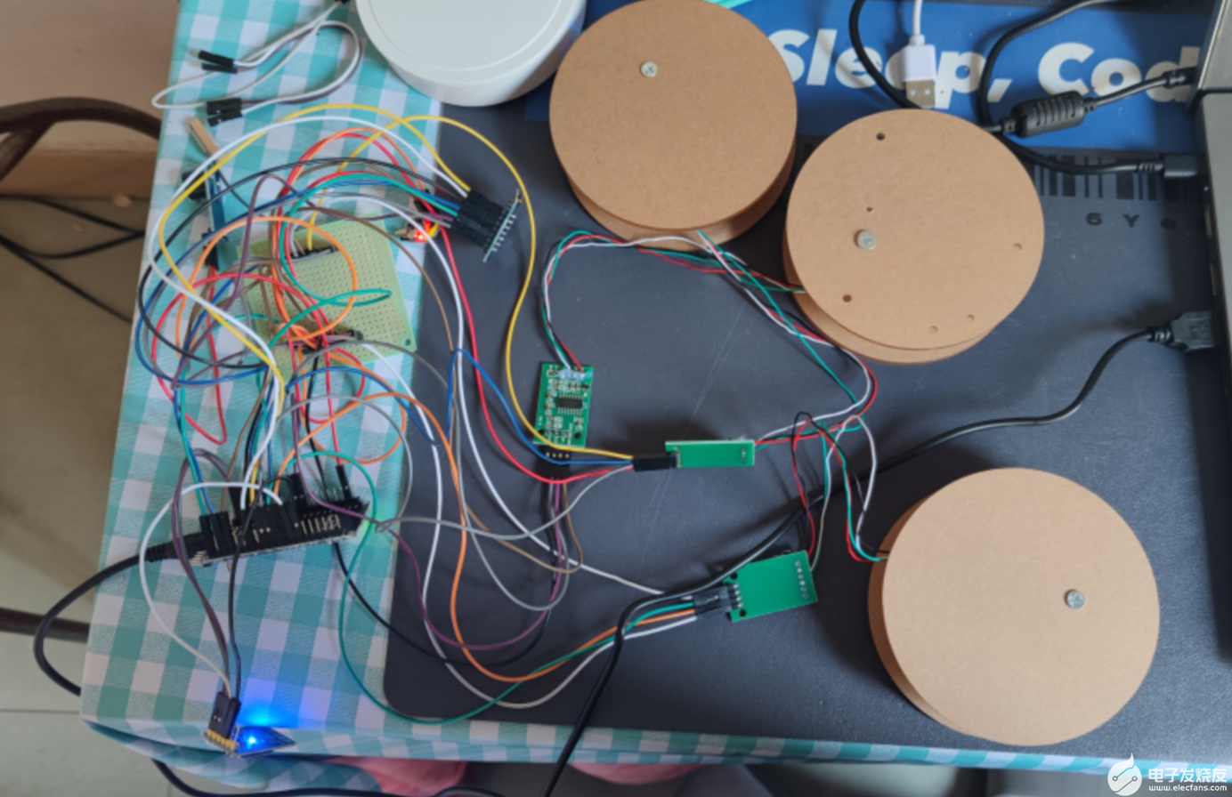

本设计的模型来源于物流、矿山、高速公路等场合,车辆称重地螃的智能化升级要求,设计基于物联网的智能在线称重方案,开发智能称重控制器,合理选择部署多个重量传感器和必要的算法、通过WIFF通信模块、GPS定位模块,采集车辆重数据一地理位置信息,并通过网络发送至云平台,设计图形化UI界面展示称重、地图位置等重要信息,实现对称重系统的远程监测。
随着物联网技术的逐步发展和日趋成熟,物联网技术是一个大而广的应用技术,并非仅仅局限于延伸应用。相信对地磅来说必然会有更多创新的应用实践。总的来说,地磅现代化、信息化、智能化一定紧随物联网技术的发展,而物联网技术的发展也必将促使地磅兴起新的技术革命。

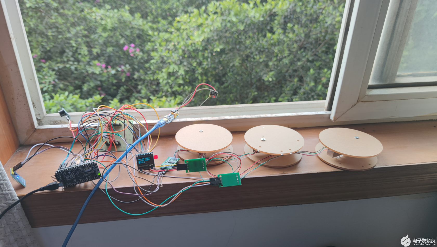

设计的技术与硬件选项总结:
(1)云端通信模块采用ESP8266-WIFI
(2)联网通信模块采用:ESP8266
(3)GPS模块:采用ATGM336H双模GPS模块
(4)电子秤模块:用于称重
(5)物联网云平台:采用华为云物联网平台
设计总结:
(1)采用ESP8266连接OneNet上传称重数据和GPS数据到云端(采用HTTP协议)
云端上显示2个数据:GPS定位数据–地图显示,称重传感器的数据值

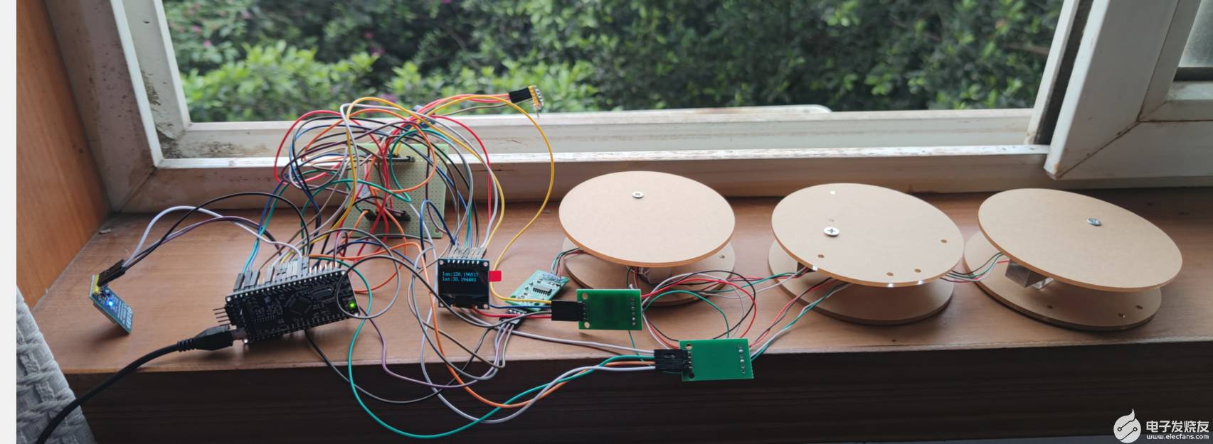

(2)3个称重传感器接一个秤面称重计算平均值
(3)本地OLED显示屏显示GPS经纬度数据、称重传感器的数据值。
(4)OLED设计一个页面显示并设置当前的报警上限。通过按键进行加减
当称重的阀值超出了设置阀值,蜂鸣器报警。

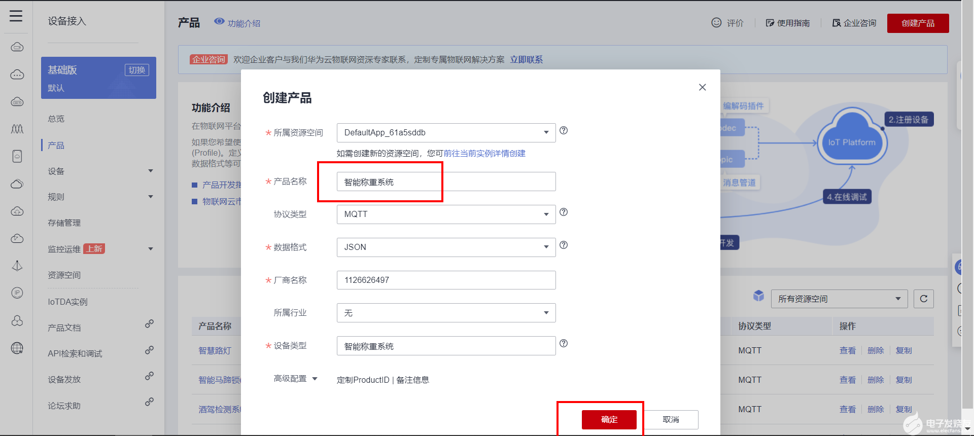

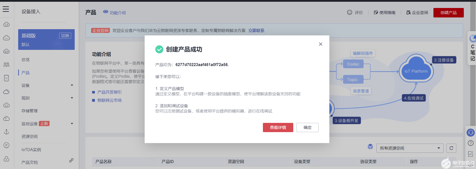

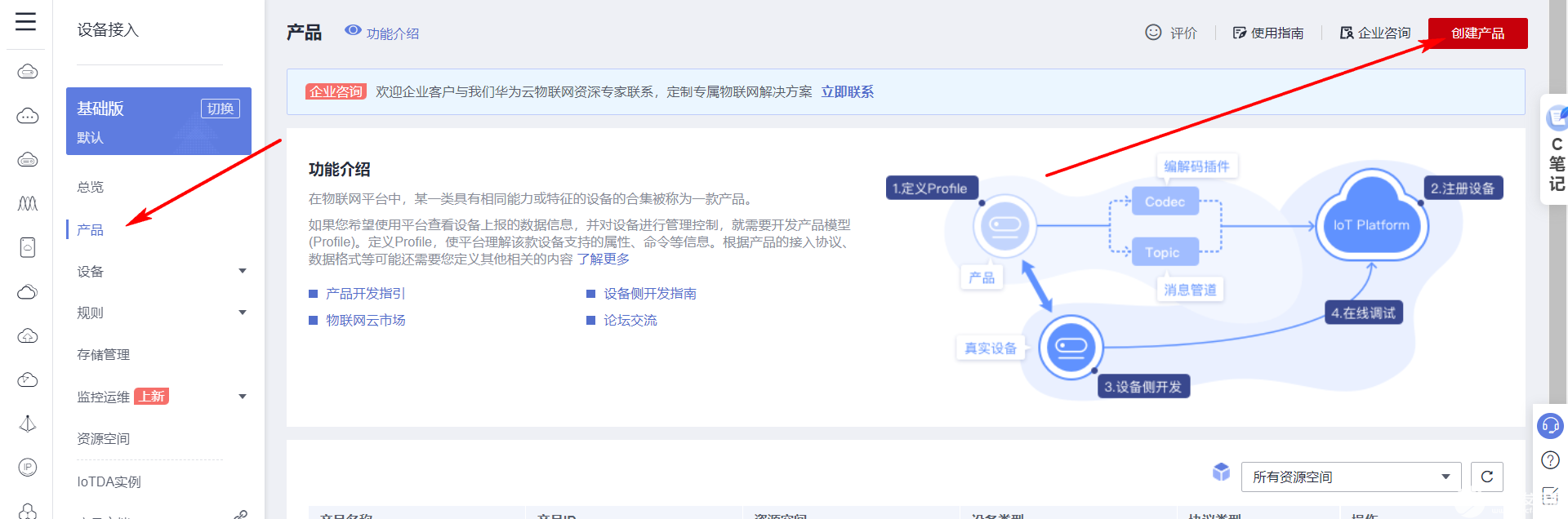

3. 创建云端产品与设备
3.1 创建产品
地址:https://www.huaweicloud.com/?locale=zh-cn
image.png?imageView2/2/w/1000

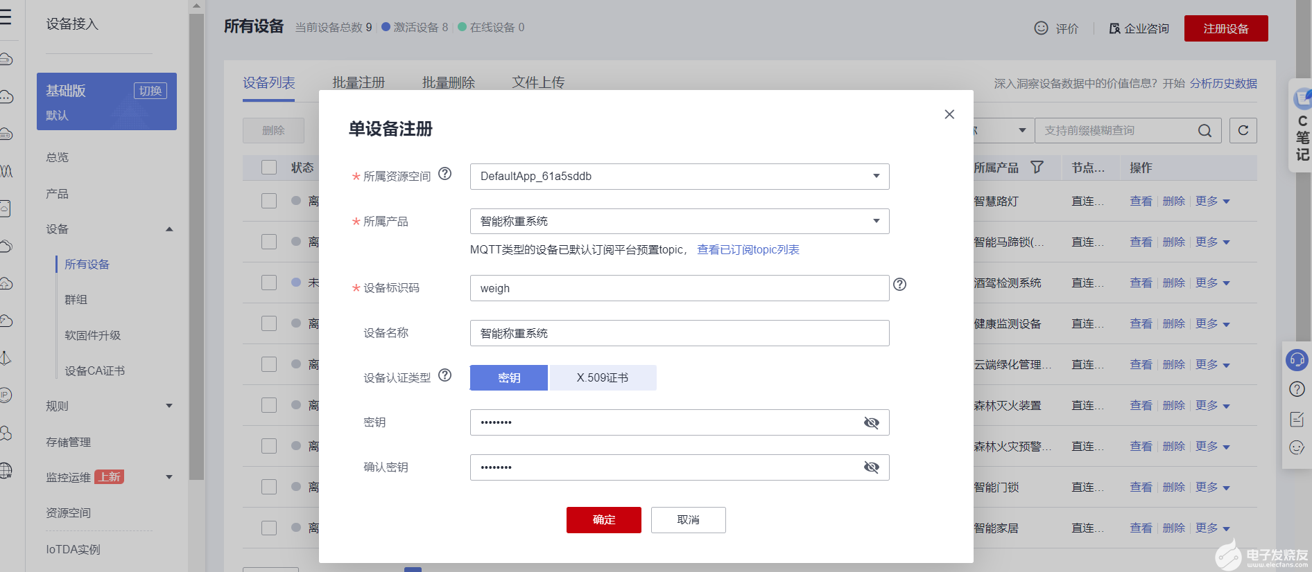

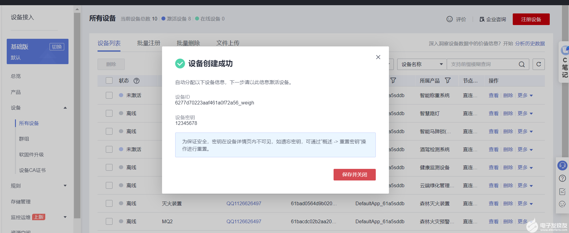

3.2 创建设备
地址: https://console.huaweicloud.com/iotdm/?region=cn-north-4#/dm-portal/device/all-device

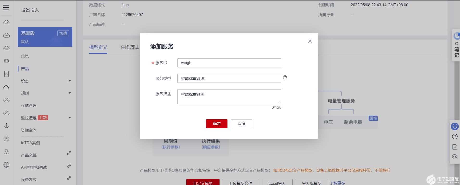

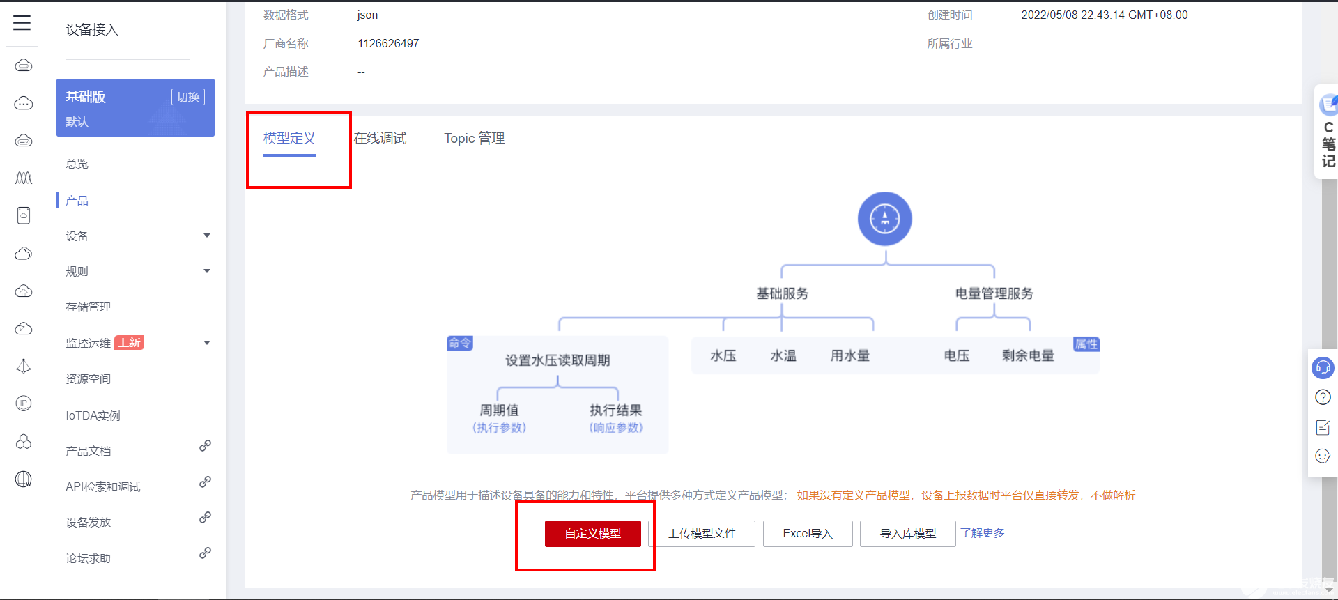

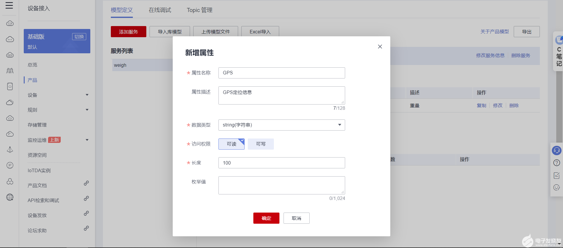

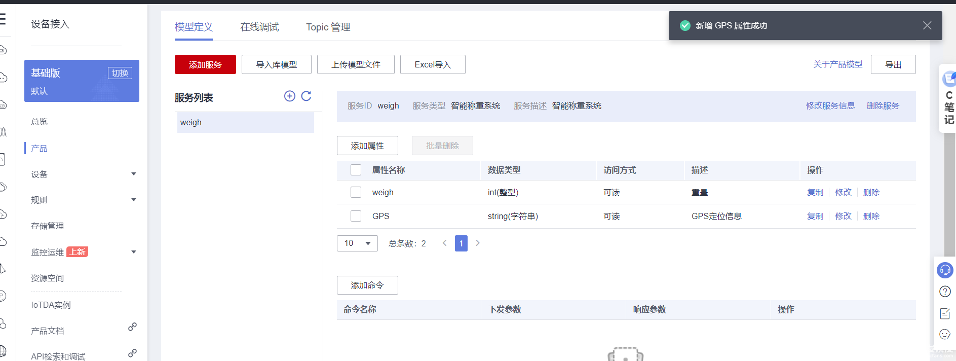

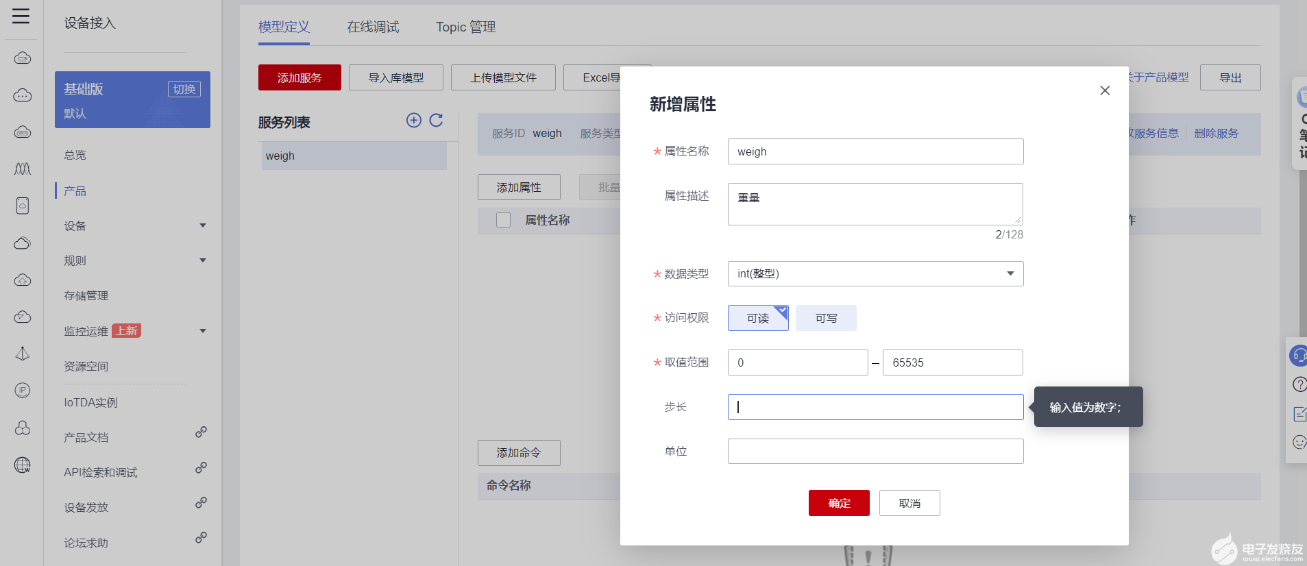

3.3 自定义模型数据
链接:https://console.huaweicloud.com/iotdm/?region=cn-north-4#/dm-dev/all-product/7211833377cf435c8c0580de390eedbe/product-detail/6277d70223aaf461a0f72a56
这个模型数据就是设备要上传的数据。
    'device_id': '6277d70223aaf461a0f72a56_weigh',
    'secret': '12345678'
服务ID: weigh
属性名称	数据类型	访问方式	描述
weigh	   int(整型)	可读	   重量
GPS	   string(字符串)	可读	  GPS定位信息

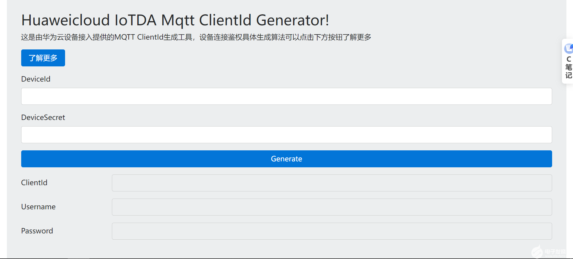

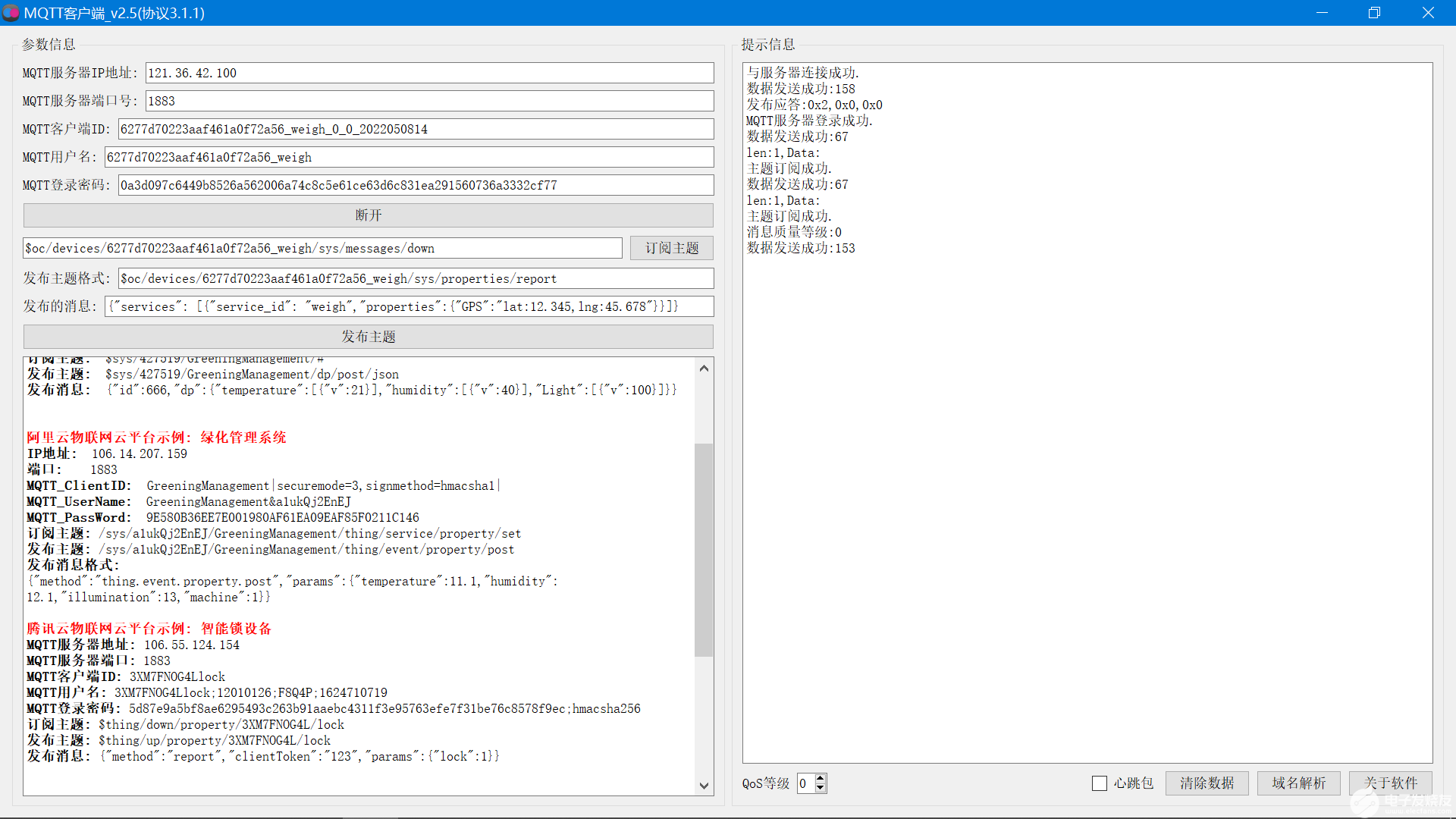

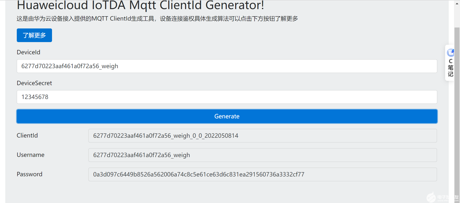

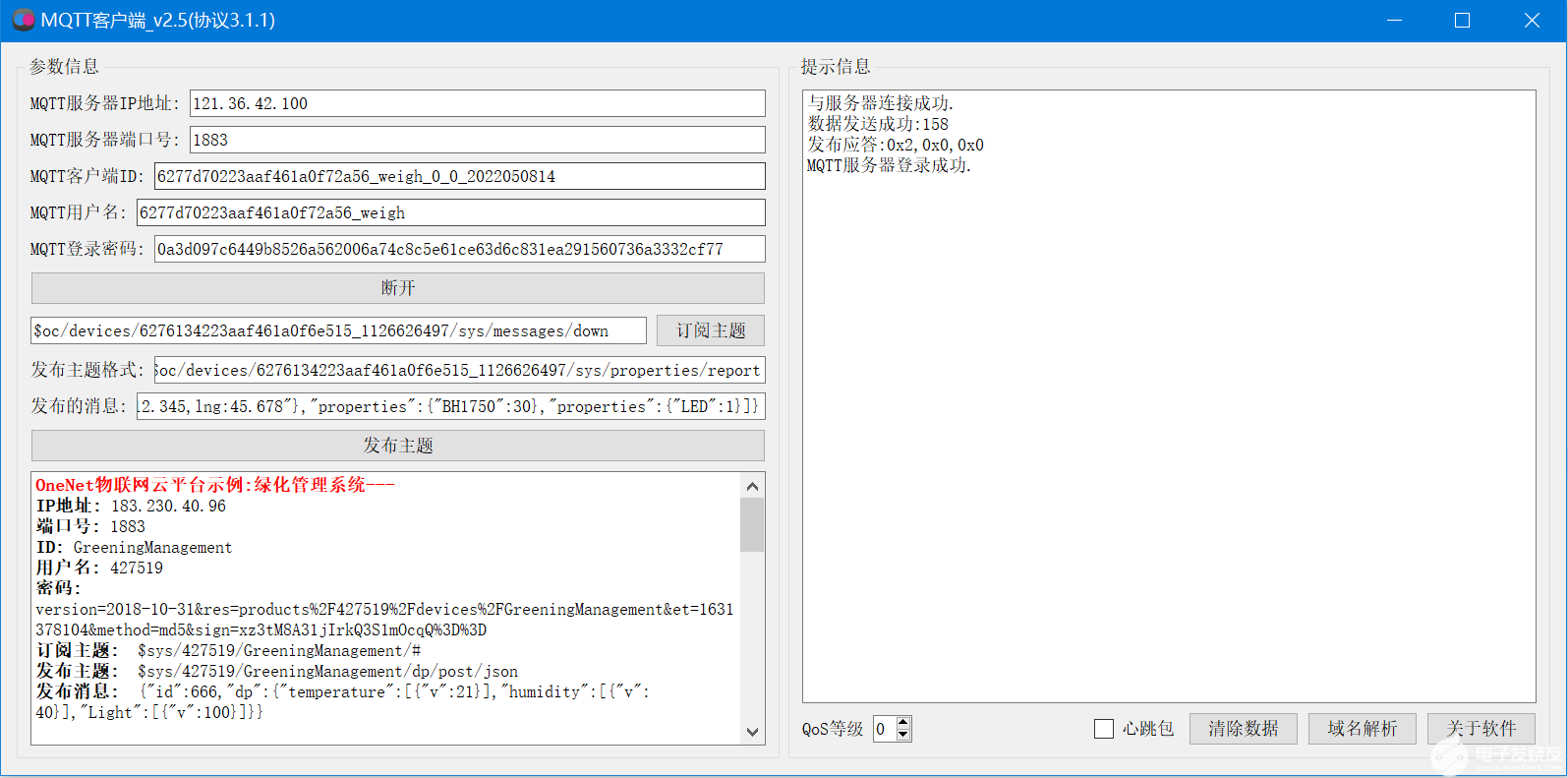

3.4 MQTT密匙生成
创建完产品、设备之后,接下来就需要知道如何通过MQTT协议登陆华为云服务器。
官方的详细介绍在这里:
https://support.huaweicloud.com/devg-iothub/iot_01_2127.html#ZH-CN_TOPIC_0240834853__zh-cn_topic_0251997880_li365284516112

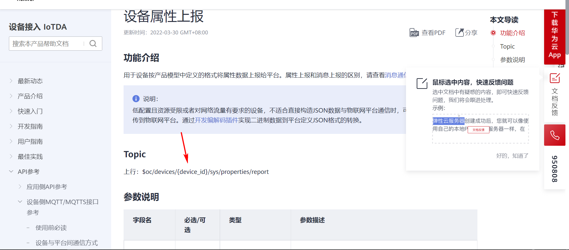

属性上报格式:
https://support.huaweicloud.com/api-iothub/iot_06_v5_3010.html
image.png?imageView2/2/w/1000image.png?imageView2/2/w/1000
MQTT设备登陆密匙生成地址: https://iot-tool.obs-website.cn-north-4.myhuaweicloud.com/
DeviceId 6277d70223aaf461a0f72a56_weigh
DeviceSecret 12345678
ClientId 6277d70223aaf461a0f72a56_weigh_0_0_2022050814
Username 6277d70223aaf461a0f72a56_weigh
Password       0a3d097c6449b8526a562006a74c8c5e61ce63d6c831ea291560736a3332cf77
华为云物联网平台的域名是:161a58a78.iot-mqtts.cn-north-4.myhuaweicloud.com
华为云物联网平台的IP地址是:121.36.42.100

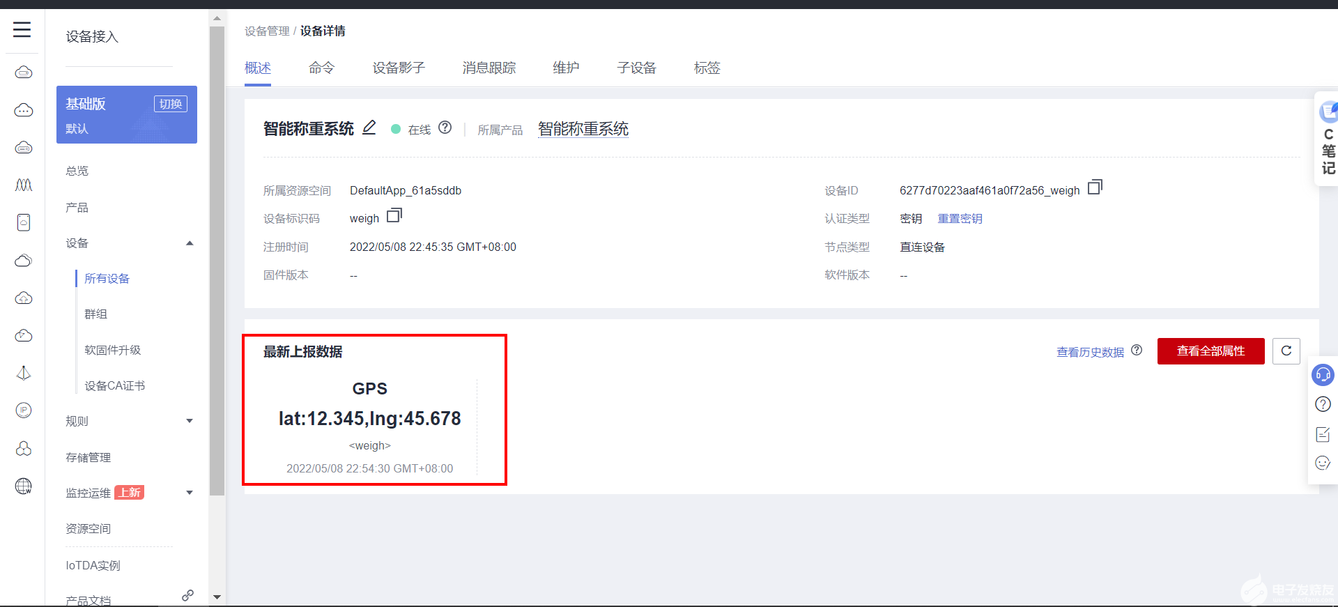

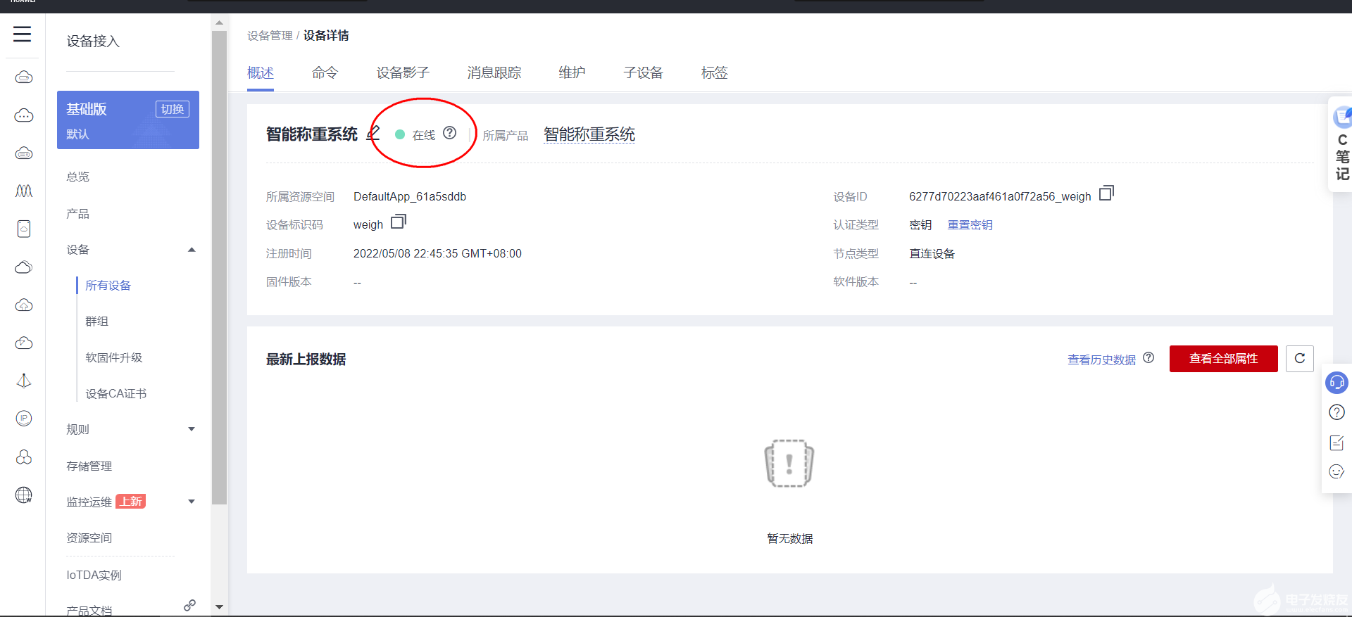

在软件里参数填充正确之后,就看到设备已经连接成功了。
接下来打开设备页面,可以看到设备已经在线了。

//上报的属性消息 (一次可以上报多个属性,在json里增加就行了)
{'services': [{'service_id': 'weigh','properties':{'GPS':'lat:12.345,lng:45.678'}}]}

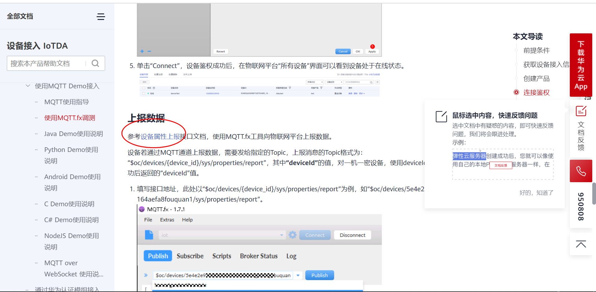

通过MQTT客户端软件模拟上报测试:
查看控制台页面,数据已经上传成功了。

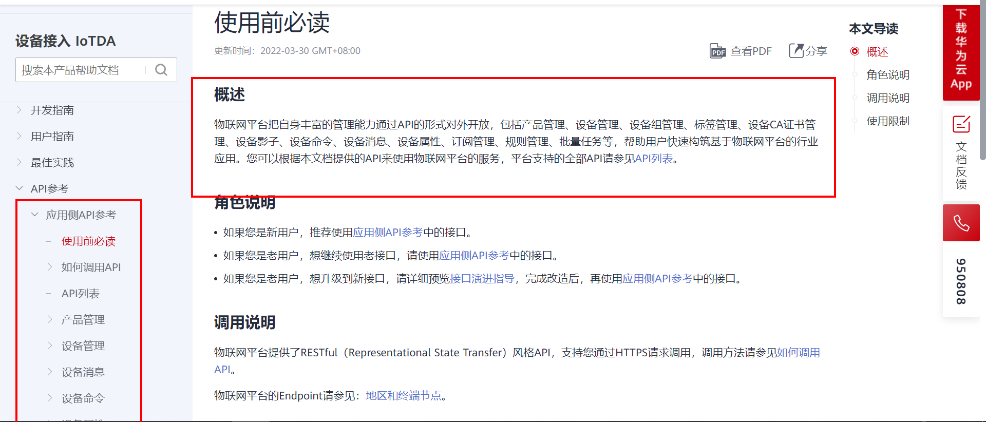

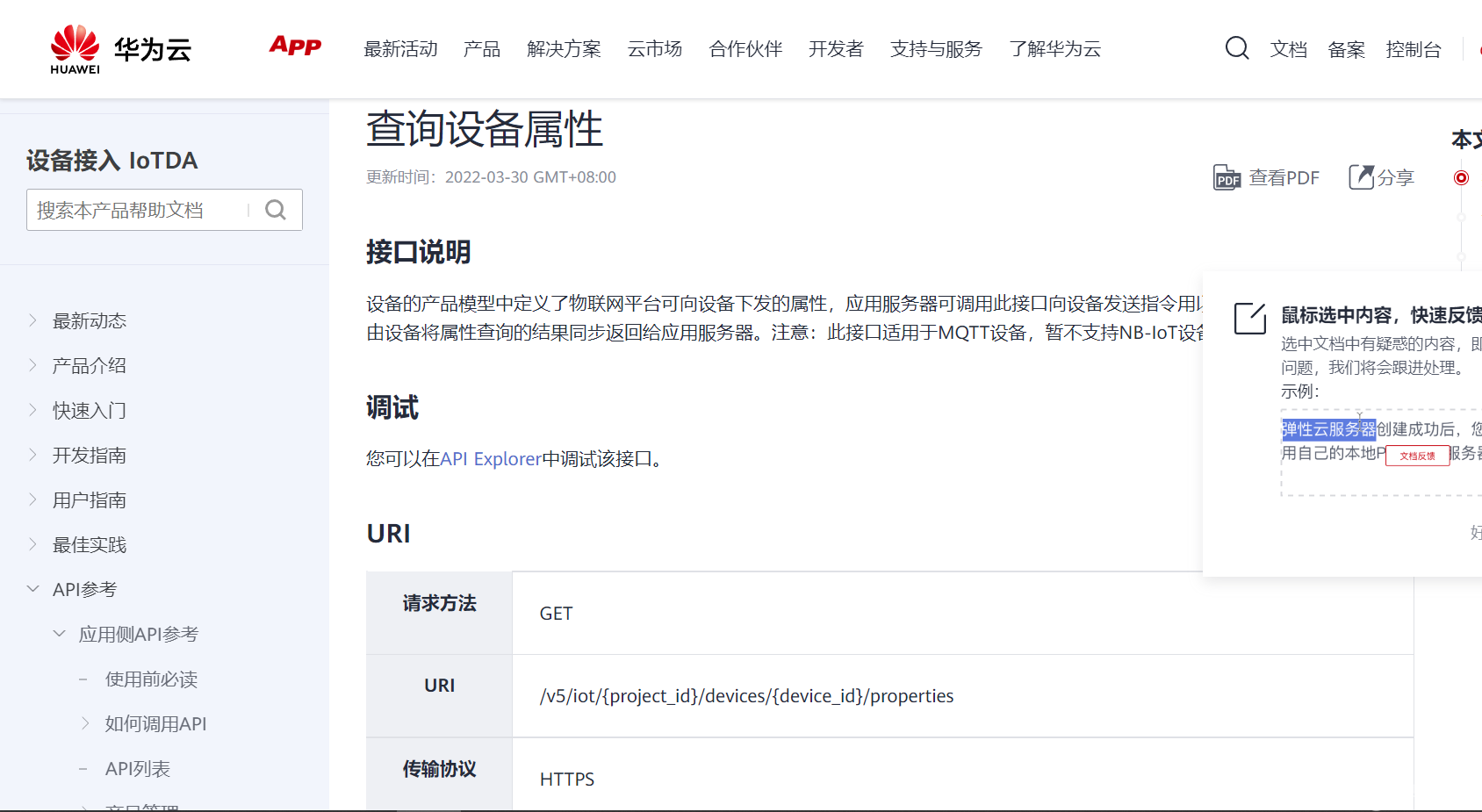

3.6 应用侧开发
为了更方便的展示设备数据,与设备完成交互,还需要开发一个配套的上位机,官方提供了应用侧开发的API接口、SDK接口,为了方便通用一点,我这里采用了API接口完成数据交互,上位机软件采用QT开发。
帮助文档地址: https://support.huaweicloud.com/api-iothub/iot_06_v5_0034.html
设备属性就是设备上传的传感器状态数据信息,应用侧提供了API接口,可以主动向设备端下发请求指令;设备端收到指令之后需要按照约定的数据格式上报数据;所以,要实现应用层与设备端的数据交互,需要应用层与设备端配合才能完成。

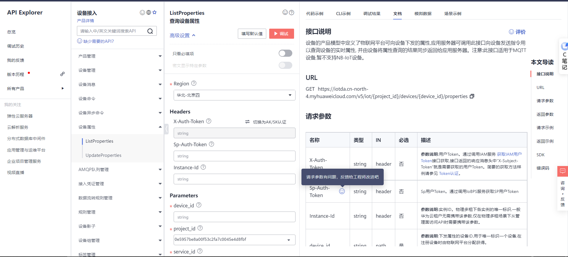

在使用接口时,最好先使用华为自己的调试接口测试。
https://apiexplorer.developer.huaweicloud.com/apiexplorer/doc?product=IoTDA&api=ListProperties

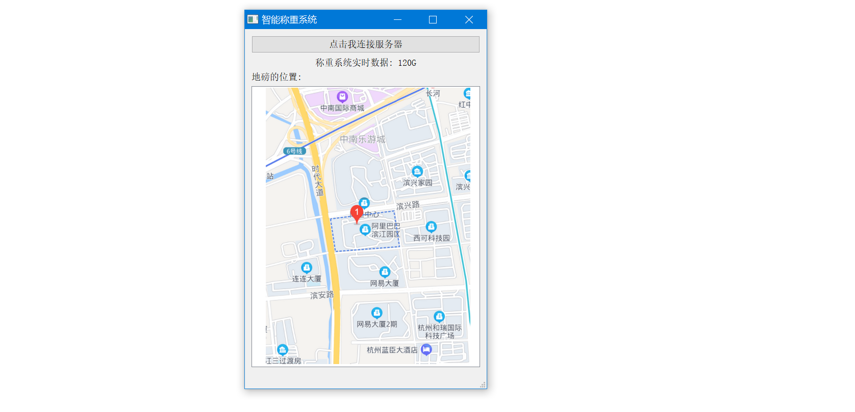

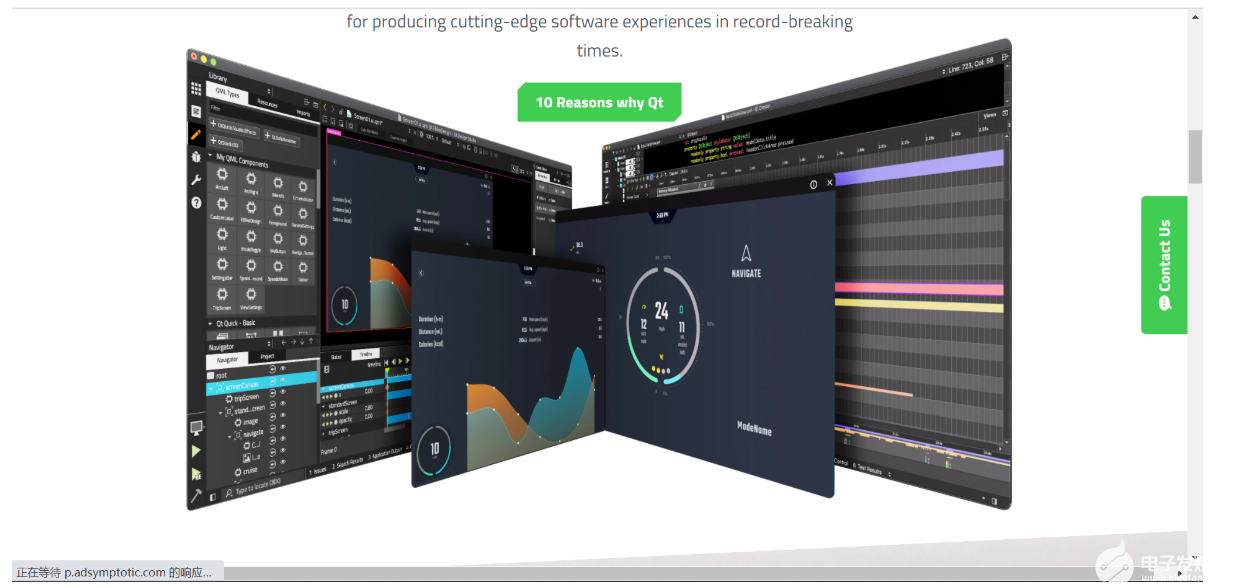

上位机软件采用Qt框架设计,Qt是一个跨平台的C++图形用户界面应用程序框架。Qt是一个1991年由Qt Company开发的跨平台C++图形用户界面应用程序开发框架。它既可以开发GUI程序,也可用于开发非GUI程序,比如控制台工具和服务器。简单来说,QT可以很轻松的帮你做带界面的软件,甚至不需要你投入很大精力。
QT官网: https://www.qt.io/
4. STM32设备端开发

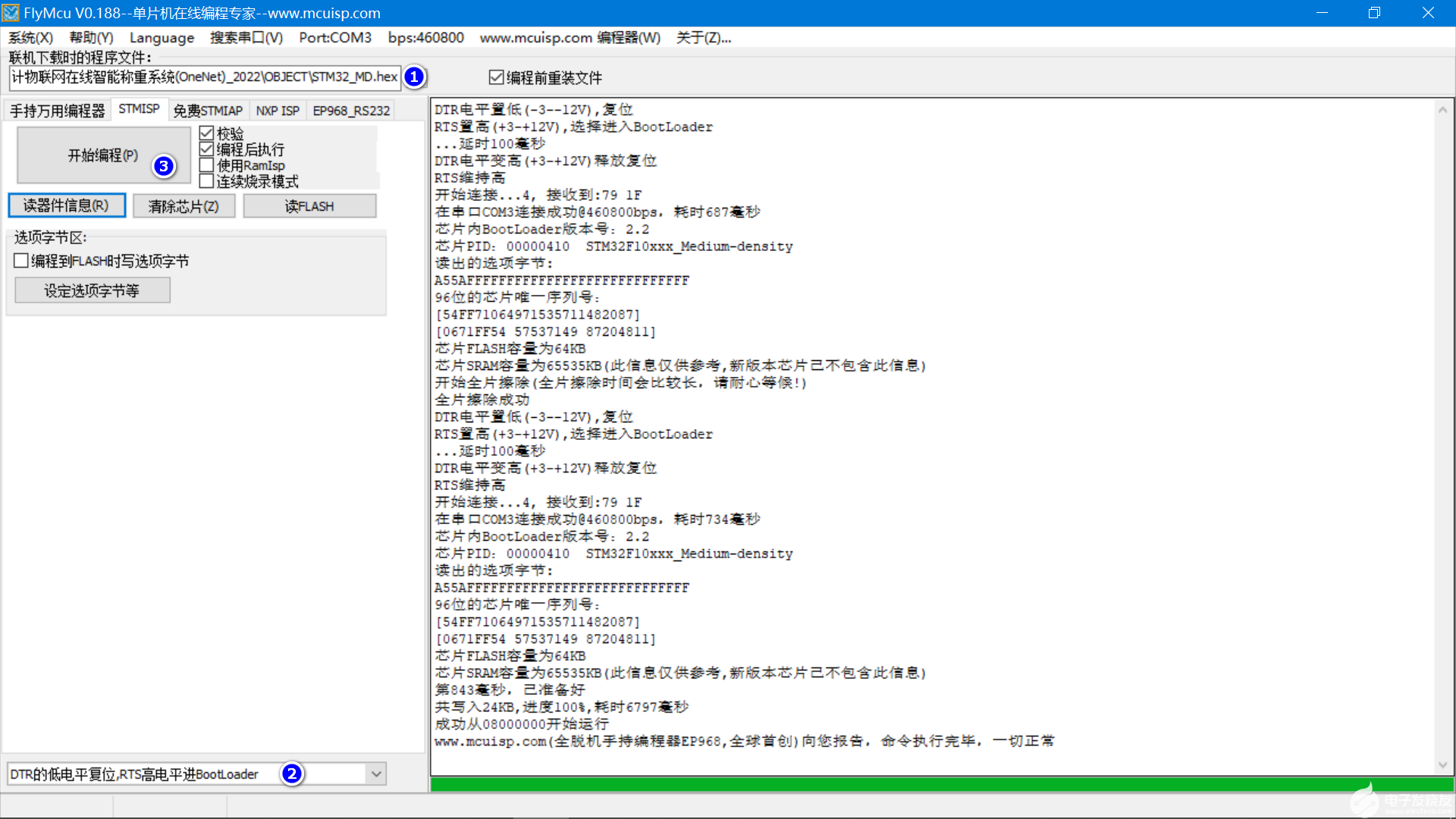

4.1 程序下载
image-20220423172434570.png?imageView2/2/w/1000

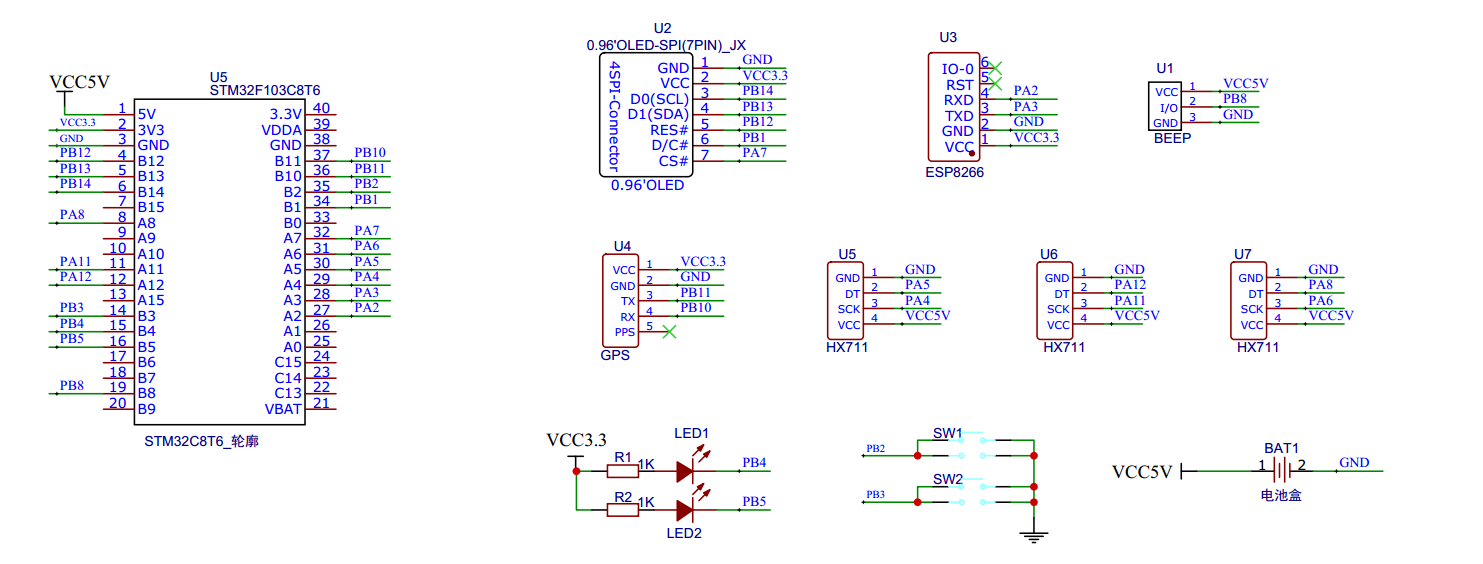

4.2 原理图
image-20220423172622099.png?imageView2/2/w/1000
4.3 硬件接线
(1)OLED显示屏接线:
D0----(SCK)------------------->>PB14
D1----(MOSI)------------------>>PB13
RES—(复位脚低电平有效)-------->>PB12
DC--(数据和命令控制管脚)------>>PB1
CS--(片选引脚)---------------->>PA7
GND--------------------------->>GND
VCC--------------------------->>3.3V或者5V
(2)ATK-ESP8266 WIFI接线
PA2(TX)--RXD 模块接收脚
PA3(RX)--TXD 模块发送脚
GND---GND 地
VCC---VCC 电源(3.3V~5.0V)
(3)外接蜂鸣器模块: 高电平响
BEEP----->PB8
(4)外接按键:
KEY1 -PB3 按下是低电平  清零
KEY2 -PB2 按下是低电平  翻页
KEY3 -PB6 按下是低电平  加
KEY4 -PB7 按下是低电平  减
(5)外接LED灯模块:
LED1-PB4 低电平亮
LED2-PB5 低电平亮
(6)称重传感器1
VCC--->5V
SCK--->PA4   时序控制脚--对STM32--输出模式
DT---->PA5   输出输出脚-对STM32--输入模式
GND--->GND
(7)称重传感器2
VCC--->5V
SCK--->PA11   时序控制脚--对STM32--输出模式
DT---->PA12   输出输出脚-对STM32--输入模式
GND--->GND
(8)称重传感器3
VCC--->5V
SCK--->PA6   时序控制脚--对STM32--输出模式
DT---->PA8   输出输出脚-对STM32--输入模式
GND--->GND
(9)GPS模块接线说明
GND----GND
VCC---3.3V
PB11----GPS_TX
PB10----GPS_RX
(--)板载LED灯:低电平亮
LED1--PC13
BEEP2--PC14
(--)板载按键:
KEY1--PA0  按下为高电平
