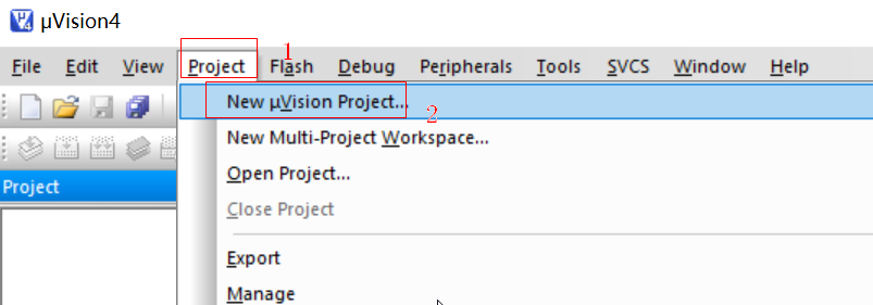

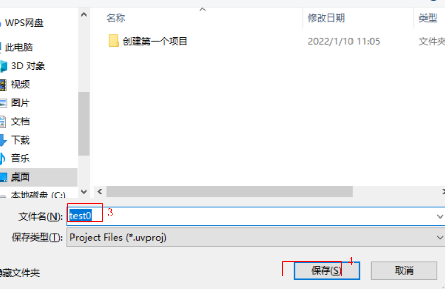

一、打开keil软件,创建项目
poYBAGHbobCARabwAADAw2P3mwA704.png?imageView2/2/w/550
poYBAGHbo0yAN8yjAAEeoQfvlhg151.png?imageView2/2/w/550

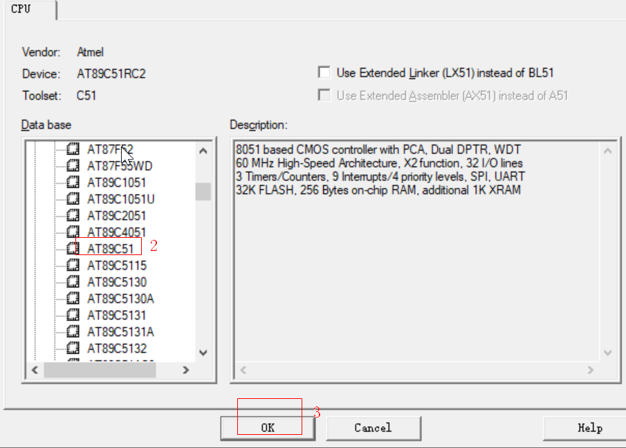

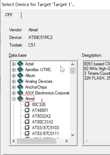

第二步选择芯片类型:
虽然用STC89C52RC(或者用STC90C516RD)的单片机,但
我们应选择ATMEL-AT89C52这个芯片。因为都是51的内核,只是厂商不同(一个是STC,另一个是ATMEL)

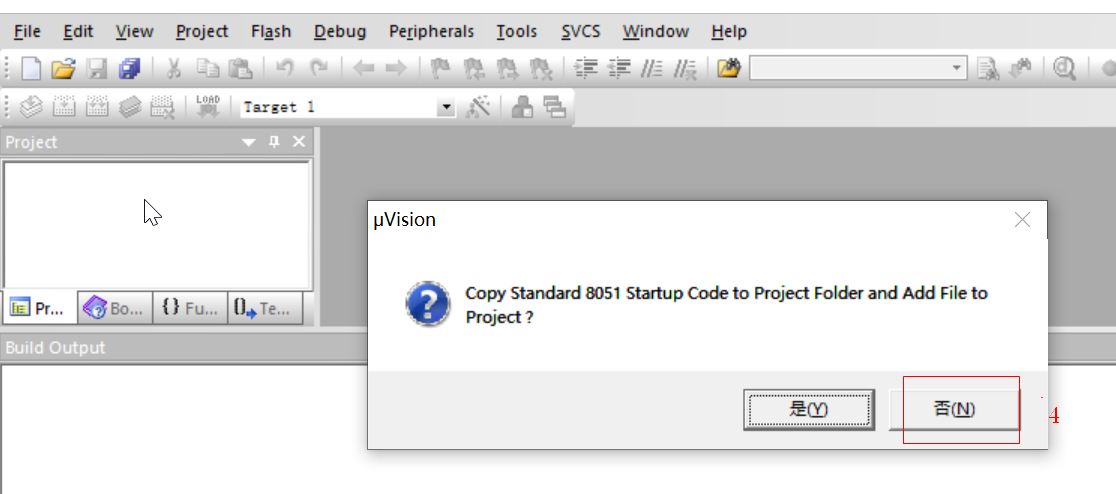

出现一个窗口,是51单片机的启动代码,不要。因为编译器在编译我们的文件时,会自动的添加启动代码进去。

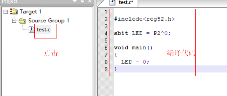

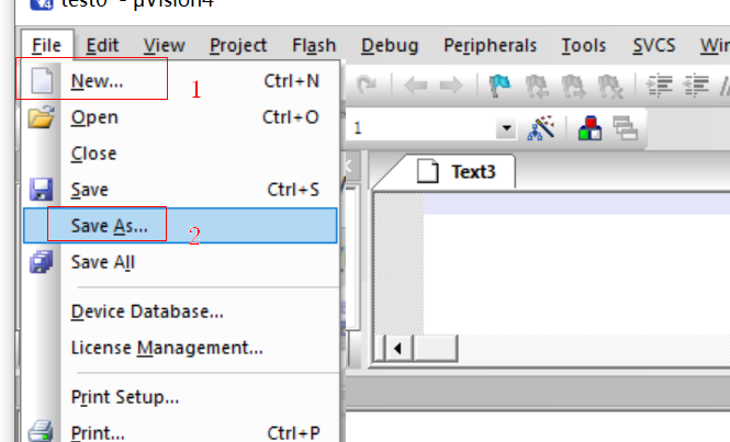

第三步:建立文件
poYBAGHbp5GAEAkcAAEE2pvtWYA148.png?imageView2/2/w/550
pYYBAGHbqM-AITmfAADK_Fdw3e0360.png?imageView2/2/w/550

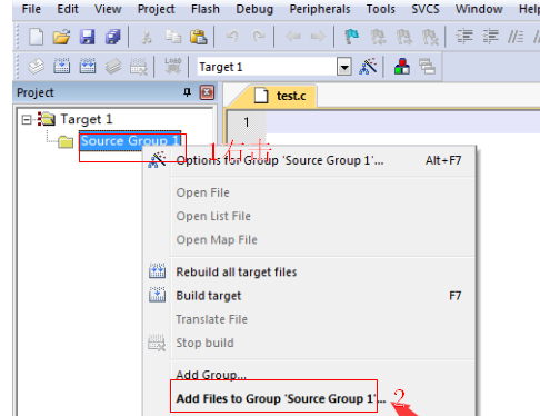

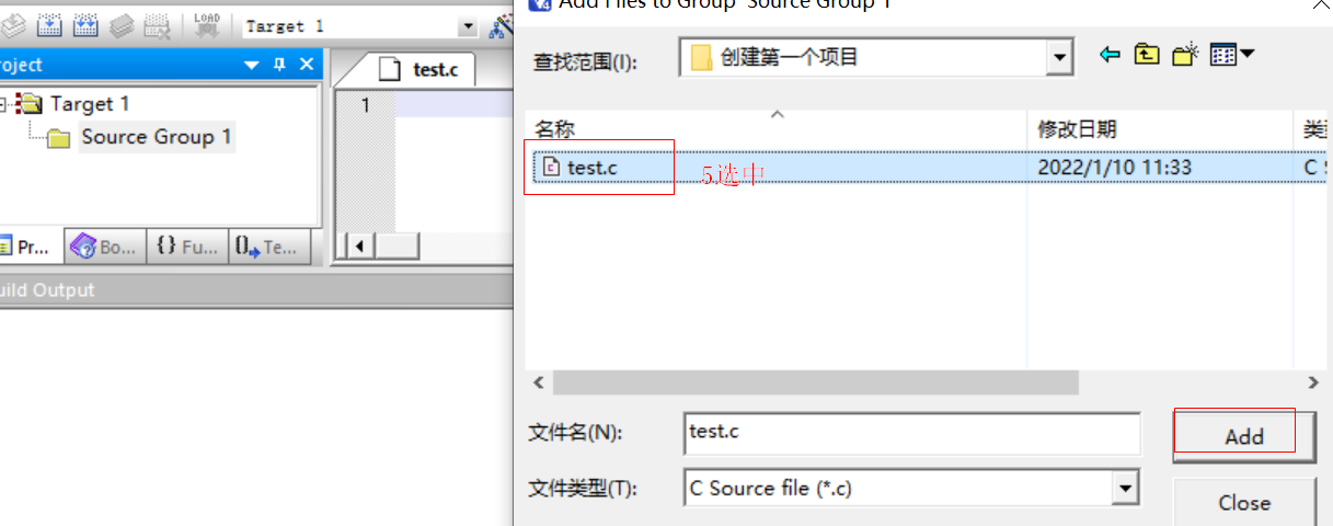

第四步:C文件添加到工程文件里
poYBAGHbqbqAdubkAADqD_Io4GU506.png?imageView2/2/w/550
pYYBAGHbqjKAGaspAAFYnUyQ5oE126.png?imageView2/2/w/550

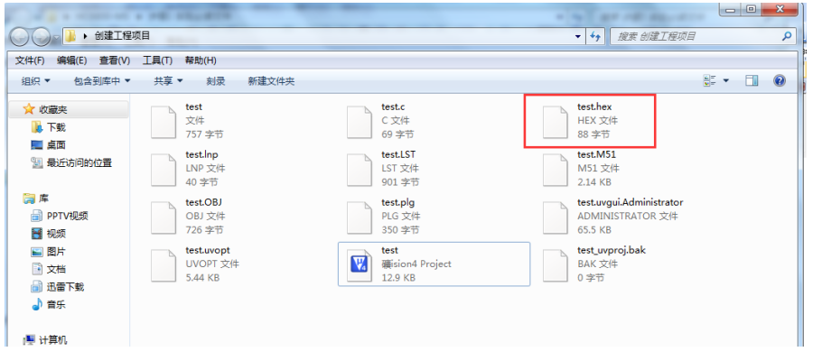

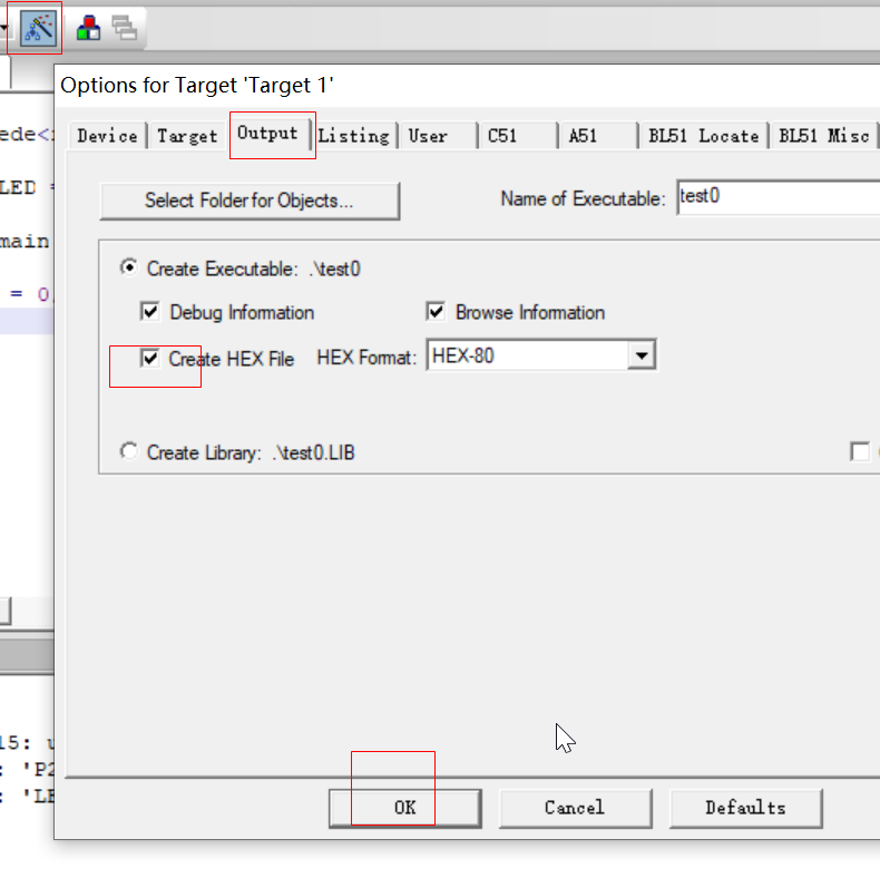

第五步:编写程序,输出HEX文件,也就是单片机可执行的二进制文件
pYYBAGHbqt-AYmWtAACi_-hKZXo329.png?imageView2/2/w/550
#inclede
sbit LED = P2^0;
void main()
  LED = 0;

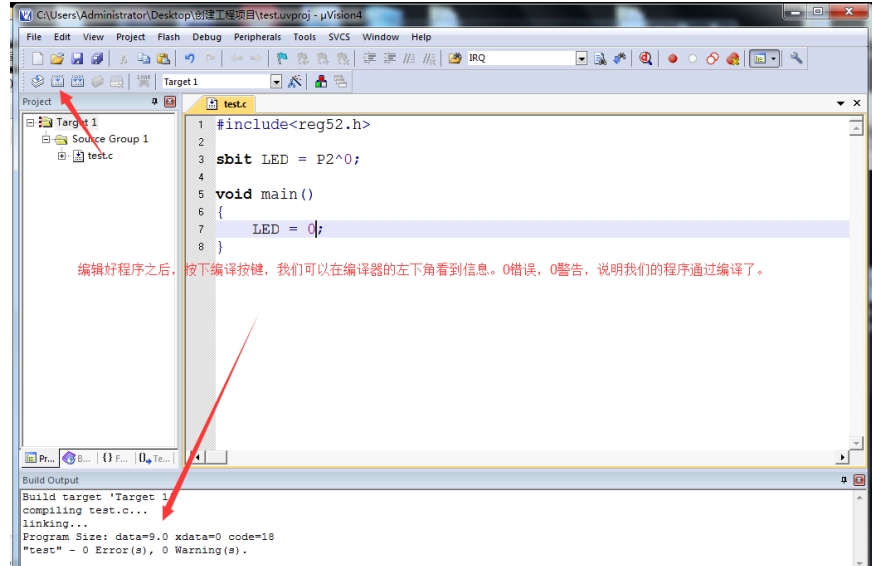

poYBAGHbq9WAC0n3AAJD94fMDIQ204.png?imageView2/2/w/550
pYYBAGHbxuSAOlT_AAD7OyP3QSI868.png?imageView2/2/w/550
pYYBAGHbyEyAPHR5AAH3BkLBDn0876.png?imageView2/2/w/550
