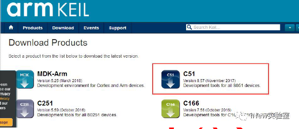

1.软件获取
要在电脑上成功安装KEIL C51,首先必须要有安装包,我们可以通过万能的百度,搜索关键字“KEIL C51 下载”,上面会有很多下载渠道,也可以在KEIL的官网上下载,打开界面如下图所示。

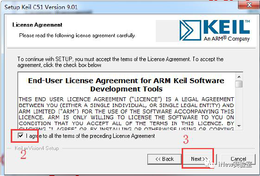

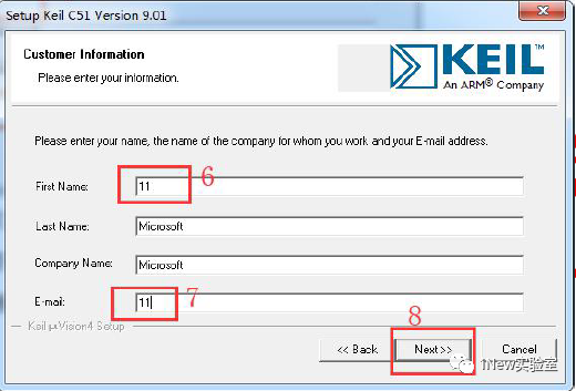

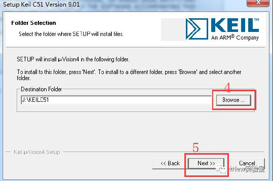

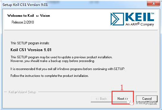

软件包下载完成之后,我们双击C51V901.exe 这个应用程序,弹出如下所示
对话框。
特别要注意:
(1)软件安装保存路径不能出现中文或者特殊字符,否则会出现很多奇怪的错误,到时候很难找问题。
(2)不要将KEIL5 软件和KEIL4 或者51 的KEIL 安装在一个文件夹内。

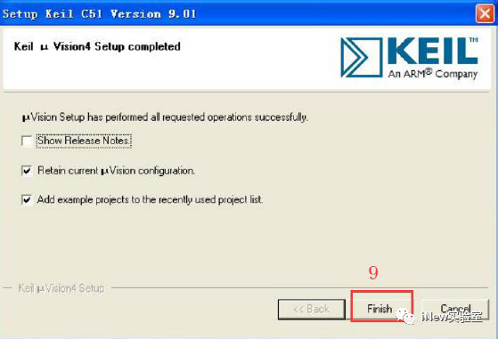

点击Finish 按钮完成KEIL C51 软件的安装过程。KEIL C51 安装完成后在电脑桌面上一般会有一个快捷方式。

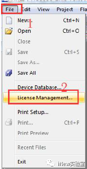

(1)首先打开KEIL C51 软件,点击File/License Management..,复制红色框3 中的CID。操作步骤如下:
