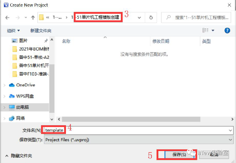

首先在电脑任意位置新建一个文件夹,命名为“51 单片机工程模板创建”。

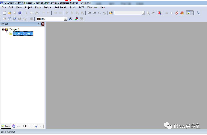

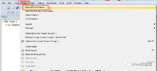

打开KEIL C51 软件,新建一个工程,工程名根据喜好命名,但是要注意使用英文,如果使用中文名可能会出现一些奇怪的错误,这里我们命名为template,直接保存在刚才创建的“51 单片机工程模板创建”文件夹下。具体
步骤如下:

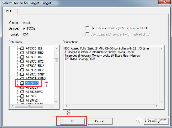

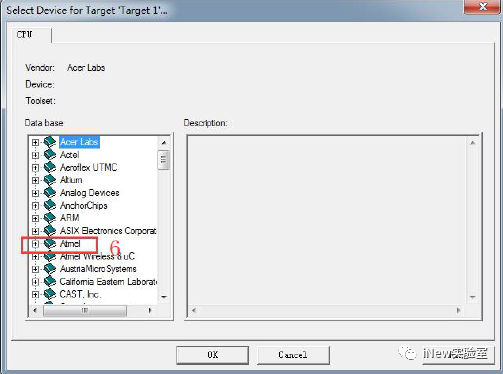

2.选择CPU 型号
这个根据开发板使用的CPU 具体的型号来选择,我们开发板使用的是STC89C52 或STC89C516 芯片。在KEIL C51 软件内找不到这种型号的单片机,因为51 内核单片机具有通用性,所以在这里可以任选一款89C52 就行,Keil 软件的关键是程序代码的编写,而非用户选择什么硬件,在这里我们选择Ateml 的89C52 来说明。具体操作如下:

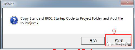

该对话框内容是提示我们是否要将8051 启动文件添加到工程中,这里我们选择“否”,原因是KEIL C51 内已经帮我们完成了启动,所以只需要编写应用程序即可。选择“否”后界面如下:

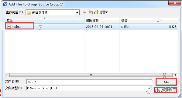

3.给工程添加文件

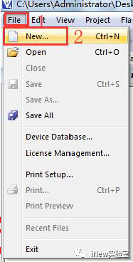

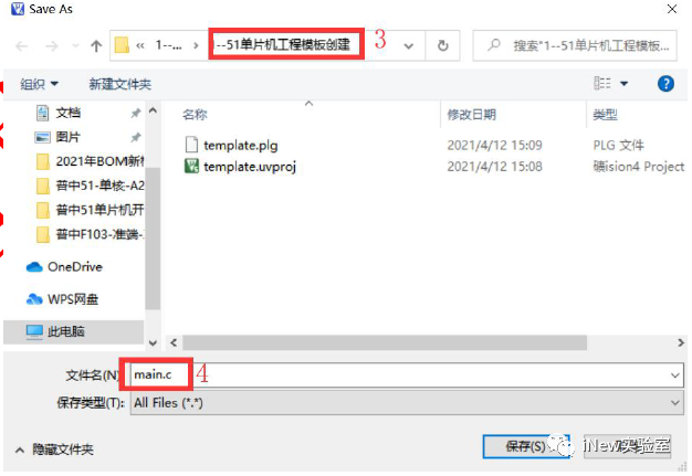

选择File/New...或者使用工具栏的图标来新建一个文件后点击保存,系统会自动定位到我们工程目录,只需要在文件名栏输入新建的文件名即可,一个51 单片机工程必须含有且仅有一个main 函数,因此将新建的文件命名为main.c(当然也可以根据个人习惯自定义命名,但必须是英文),点击保存。具体操作步骤如下:

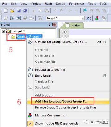

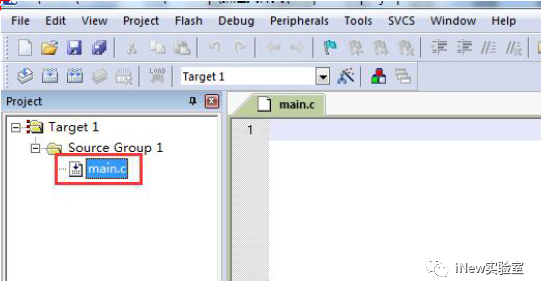

然后将新建的main.c 文件添加到工程中,选择工程组“Source Group 1”,
鼠标右键选择“Add Files to Group ‘Source Group 1’...”,然后选择对应的xxx.c 文件,点击Add 键后在点击Close 关闭。这时工程中就显示已加入的文件。具体操作如下:

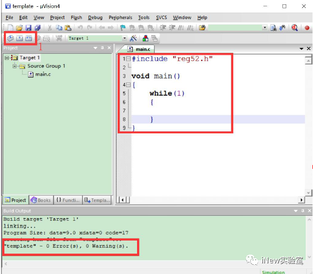

最后点击OK 按钮即可。然后双击工程组中的main.c 文件, 我们输入如下内容:
上图红色标记1 中三个按钮都可以对代码编译,但其功能不同:
第一个:它是编译当前界面所在的一个C 文件。
第二个:联合编译整个工程,发生修改的文件重新编译,并生成可执行文件。
第三个:联合编译整个工程,所有文件都重新编译,并生成可执行文件。
从上面说明可以看出,一般情况下,我们不使用第三个编译按钮,第二个最常用。因为第三个每次都把所有的文件都重新编译,需要消耗大量的时间。当工程比较小的时候,感觉不到,但是工程较大的时候就不行了。

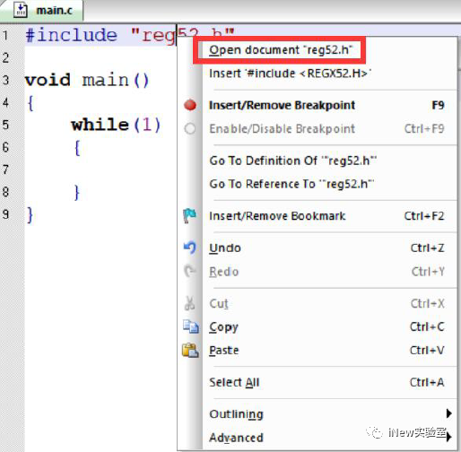

打开该头文件查看其内容,将鼠标移动到reg52.h 上,单击右键,选择“Open document ”,即可打开该头文件,如下:
以后若需打开工程中的其他头文件,也可采用这种方式,或者将工程编译后,通过右边工程组“+”下拉找到对应头文件,双击打开。如下:
从头文件代码中可以看到,该头文件中定义了52 系列单片机内部所有的功能寄存器,用到了前面讲到的sfr 和sbit 这两个关键字,“sfr P0=0x80;”语句的意义是,把单片机内部地址0x80 处的这个寄存器重新起名叫P0,以后我们在程序中可直接操作P0,就相当于直接对单片机内部的0x80 地址处的寄存器进行操作。通俗点讲就是通过sfr 这个关键字,让Keil 编译器在单片机与人之间搭建一条可以进行沟通的桥梁,我们操作的是P0 口,而单片机本身并不知道什么是P0 口,但是它知道它内部地址0x80 是什么东西。说道这我想大家应该明白了,以后凡是编写51 内核单片机程序时,我们再源代码的第一行就可以直接包含该头文件。在上面我们还看到,“sbit CY=PSW^7;”语句的意思是,将PSW 这个寄存器的最高位重新命名为CY,以后我们要单独操作PSW 寄存器的最高位时,便可直接操作CY,其他雷同
