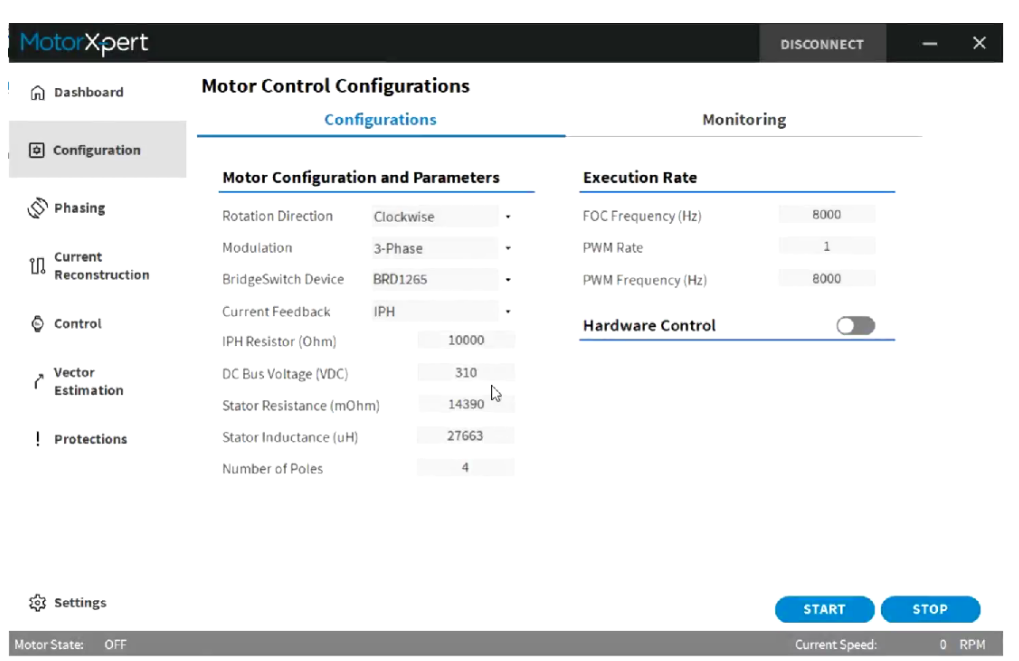

近日,Power Integrations(简称PI)发布了其最新的“MotorXpert 3.0”电机驱动设计软件。该软件与BridgeSwitch电机驱动器IC搭配使用,专门用于对采用该公司BridgeSwitch电机驱动器IC的无刷直流逆变器进行配置、控制和检测,为工程师们提供了前所未有的设计便利和高效工具。
 image.png?imageView2/2/w/1000
MotorXpert 3.0在电机驱动设计中的全方位助力
MotorXpert 3.0软件在电机驱动设计中提供了全方位的支持,具体体现在以下两大方面:
硬件与软件集成支持:MotorXpert 3.0提供了从硬件选择到设计指导、代码生成和调试支持的完整集成。通过软件,工程师们可以轻松选择适合的硬件组件,并获取详细的设计指导,确保电机驱动系统的稳定性和可靠性。同时,软件还自动生成所需的代码,大大简化了编程过程。在调试阶段,MotorXpert 3.0提供了丰富的调试工具,帮助工程师们快速定位并解决问题。
高级功能与性能优化支持:MotorXpert 3.0不仅支持无分流检测电路或无传感器的FOC设计,降低了系统成本,还提供了高级调制方式和无条件启动的支持。通过软件,工程师们可以实现对电机的高效控制,提高系统的能效和性能。
显著提升用户体验与性能
与之前的版本相比,MotorXpert 3.0在多个方面进行了重大改进。首先,它增加了两相调制的控制方式,非常适合于高温环境下的工作应用,如热水循环泵。新的调制方式可将逆变器开关损耗降低33%,显著提高能效。其次,3.0版对波形可视化工具进行了五倍的改进,并增强了缩放功能,为开发人员提供了更多信息,便于电机精调和调试。此外,该软件还对主机用户界面和调试工具进行了优化,使得操作更加直观便捷。
助力工程师快速完成设计
MotorXpert 3.0软件简化了单相和三相无感电机驱动设计,降低了设计难度。其次,通过提供直观的图形用户界面和集成的数字示波器可视化工具,大大缩短软件熟悉时间,提高设计效率。此外,该软件还支持任何MCU,并提供了完善的软件代码移植指南,进一步简化了设计流程。最重要的是,MotorXpert 3.0软件可以加速产品入市时间,帮助工程师们快速抢占市场先机。
