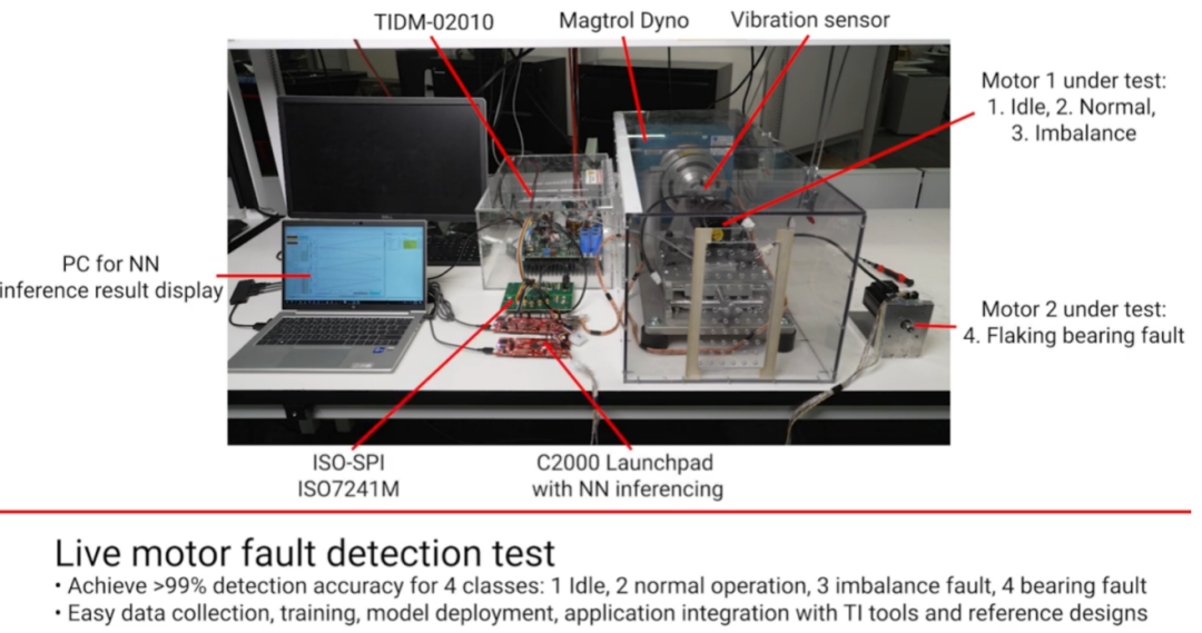

德州仪器

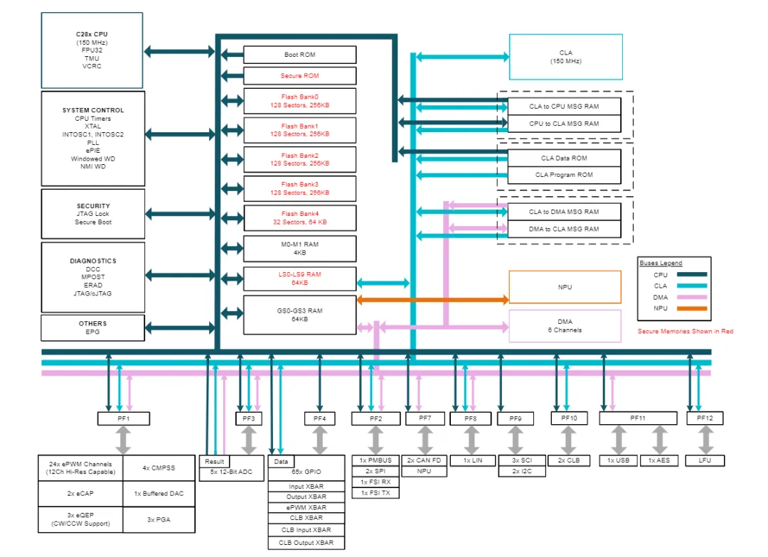

最近的一个例子是德州仪器(TI)推出集成CNN功能的C2000产品TMS320F28P550SJ。
C2000 F28P550SJ包括了C28x DSP,CLA,以及NPU,可以执行不同的电机功能,包括了预测性维护。

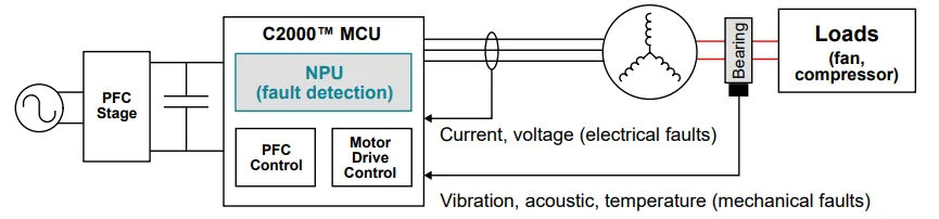

要实现电机驱动的可靠运行,需要进行快速且可预测的系统故障检测,以帮助减少错误警报,同时还需要监测电机轴承异常和实际故障。
一些电机轴承故障监测方法还使用多个器件来实现实时控制,通过振动分析进行监测、温度监控和声学测量。然后,这种离散化方法使用基于数据的规则检测来监测潜在故障,这需要手动解析,并且可能会错过早期故障,或者无法准确检测故障类型。但这都需要大量的系统专业知识,并且自适应性和灵敏度都受到限制,从而限制检测精度。此外,向系统中添加用于故障监测的分立式器件和用于电机控制的专用实时控制 MCU 会增加系统的复杂性。
基于边缘 AI 的集成式故障检测功能在 TMS320F28P550SJ 等实时 MCU 中本地运行 CNN 模型,有助于提高故障检测率、避免误报,同时提供更好的预测性维护。借助边缘 AI,这些系统可以学习并适应环境,从而优化实时控制、提高整体系统可靠性、安全性和效率,同时减少停机时间。
CNN 模型如何增强实时控制系统中的故障监测和检测
另外,在软件方面,TI提供Edge-AI Model Composer,能将常见的深度学习框架(如 TensorFlow、PyTorch 等)训练好的模型,转换为适合在 TI 的MCU和MPU等边缘设备上运行的格式。

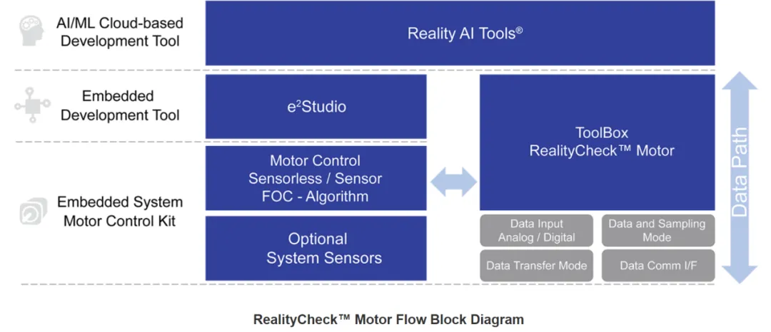

RealityCheck Motor 是一款先进的软件工具箱,它使用来自电机控制过程的电气信息来实现预测性维护、异常检测和智能控制反馈的开发,而无需额外的传感器。它能够检测系统参数的细微变化,以指示维护问题和异常,从而实现早期检测并减少停机时间。该软件可与瑞萨电子 MCU、MPU 和电机控制套件无缝协作,并与 Reality AI Tools完全集成,以大规模创建、验证和部署传感器分类或预测模型。
RealityCheck Motor 能够无传感器地检测系统参数的微小变化,这些变化表明存在异常和维护问题。该工具箱可以部署在端点上,以便及早检测电机系统中的故障,从而及时维护,减少停机时间和密集的维修成本。具有性能优化、实时性和扩展的数据收集引擎;支持无传感器 ML 模型,减少产品 BoM;嵌入式条件监控、预测性维护、异常检测和控制反馈等多项优势。

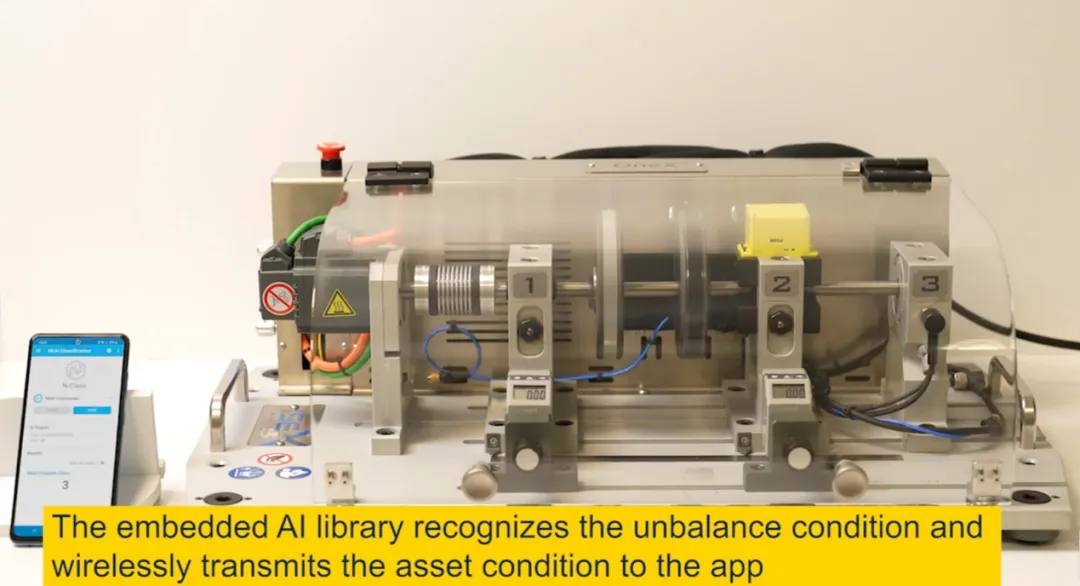

通过使用ISE OneX 测试台设置,ST准确地创建并重现了多种故障,包括电机旋转不平衡、轴承松动或故障以及轴错位。
目标是使用NanoEdge AI Studio生成一个能够对这些故障进行分类的机器学习库。
ST在NanoEdge AI Studio中设置数据记录器生成器,以使用内置常开ISM330DHCX传感器的STEVAL-PROTEUS1连续记录电机振动数据。
ST使用记录的振动数据和 NanoEdge AI Studio 提供的采样查找器工具来确定项目使用的最佳信号长度和数据速率组合。
在基准测试过程中,NanoEdge AI Studio确定了几个能够高精度地对电机的正常状态和4种故障进行分类的库。
通过NanoEdge AI Studio中的验证步骤,ST选择了在测试生成的新数据集上产生最佳结果的库。
编译库后,使用ST BLE传感器移动应用程序通过蓝牙将其部署在 STEVAL-PROTEUS 板上。
可以按照相同的步骤创建一个类似的 AI 模型,该模型能够对多种级别的错位(0.0、0.2、0.4 和 0.6 毫米)进行分类。
另外,还可以分析包括旋转不平衡,轴承松动,轴承故障,错位等。
根据ST的实测表明,准确度可达99.80%,内存占用为12.7 KB RAM,25.4 KB Flash。

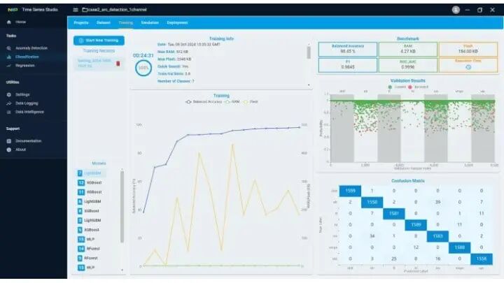

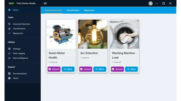

为了在边缘推进AI,恩智浦推出了eIQ Time Series Studio (eIQ TSS),这是eIQ AI和机器学习开发软件系列中的新工具。eIQ TSS具备自动机器学习工作流程,可简化基于时间序列的机器学习模型在多种MCU器件(如MCX MCU和i.MX RT跨界MCU)上的开发和部署。
Time Series Studio支持多种传感器输入信号,包括电压、电流、温度、振动、压力、声音和飞行时间等,还支持这些信号的组合,实现多模态传感器融合。其自动机器学习功能使开发人员能够从原始时间序列数据中提取有意义的见解,并快速构建AI模型,以满足MCU的精度、RAM和存储标准。该工具提供了一个全面的开发环境,包括数据策展、可视化和分析,以及模型的自动生成、优化、模拟和部署。
2.eIQ Time Series Studio的分步工作流程
示例应用
为了快速启动开发,NXP提供了三个主要任务的示例应用和数据集:异常检测、分类和回归。该工具中包含每个应用的详细信息和分步说明,帮助开发人员顺利开始开发流程。
eIQ Time Series Studio用户界面
1.数据输入
数据管理对于确保数据清洁、有序和对齐至关重要。例如,当从室外环境中的多个传感器收集数据时,由于环境因素,数据可能会有噪声,且采样率不同。为了确保模型的准确性,必须以时间关系为基础对这些数据进行对齐和同步。
开发人员可以在导入自定义时间序列数据时定义通道和类别的数量。Time Series Studio还提供了多种数据查看选项,包括原始数据、时间数据、统计数据和光谱数据。

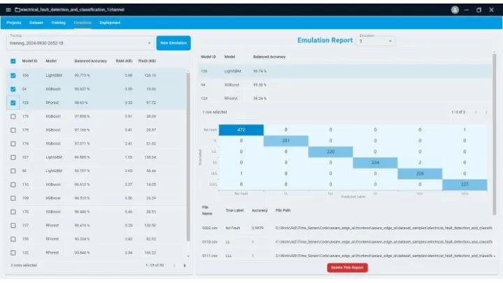

2.训练和优化
当自动机器学习取代传统的手动迭代开发过程进行参数调整、模型和算法搜索时,模型的训练和优化变得更加容易。只需一键即可生成模型,并按精度或闪存/RAM大小进行排序。这将模型训练和优化的时间从几周缩短到几个小时。
eIQ TSS用户界面中的训练页面
3.模拟
模型训练完成后,可以在虚拟边缘环境中使用不同的未见过的测试数据集对其进行测试和验证。这样可模拟目标设备环境,使开发人员能够在将模型部署到实际硬件之前验证其性能和准确性。

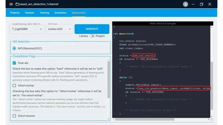

4.部署
编译所选模型后,可以为应用生成自定义库。使用该库非常简单,只需两次API调用。一次API调用用于初始化模型,另一个用于运行推理。生成的库可兼容MCUXpresso和Code Warrior IDE。
eIQ TSS用户界面中的部署页面

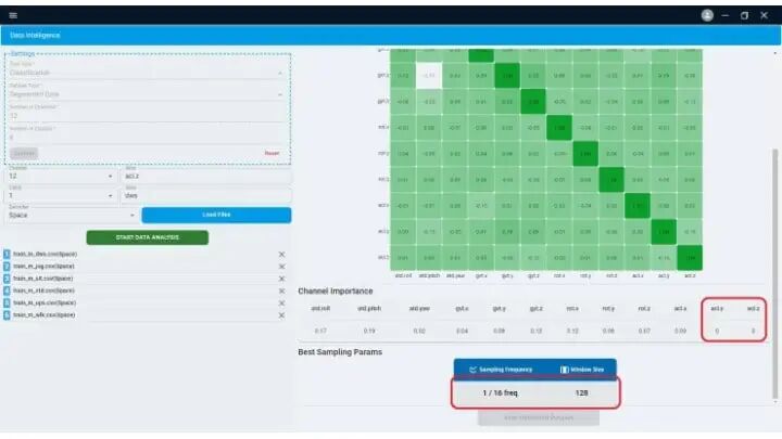

5.智能化数据选项
用户通常根据他们的先验知识导入时间序列数据集。然而,如果没有进行全面的数据分析,这可能会影响训练数据的有效性。例如,采样频率可能超过应用程序的要求,或者在分类任务中,每个类别的训练数据量可能不平衡。
为了应对这些挑战,Data Intelligence提供了一种实用工具,可以评估数据集的平衡性和单个数据通道的重要性。该工具不仅可以检测数据不平衡,还能识别可以删除以优化资源的冗余通道。此外,它还推荐最佳采样频率和窗口大小,使用户能够优化数据集,提高质量并获得更准确的分析结果。
eIQ TSS用户界面中的Data Intelligence页面
比如,在这个例子中,在12个通道中,有两个可能是非必要的,可以删除它们,以节省资源,原始连续数据的采样率可能过高,建议将其降低到1/16,等等一系列优化建议。
基于智能分析,用户可以更改未来训练用数据集,从而获得更好的结果。

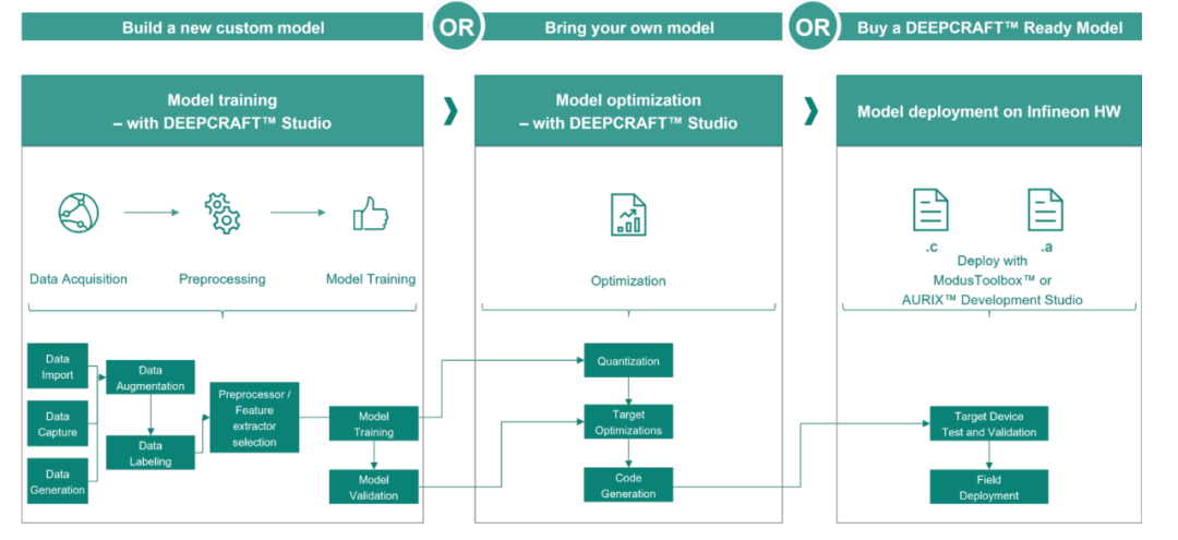

英飞凌PSOC Control处理器可以为传统工业应用注入ML的能力。尤其是像电机控制的用例中,可以通过机器学习来实现预测性维护,减少产线运维成本和停机风险。通过收购Imagimob,英飞凌获得了AI相关软件技术。正在进一步加强其AI软件产品组合。为此,公司发布了边缘AI和机器学习软件解决方案的新品牌DEEPCRAFT。英飞凌已经意识到边缘AI巨大的市场潜力,以及为客户提供边缘AI工具的重要性。
英飞凌安全互联系统事业部总裁Thomas Rosteck表示:“通过建立DEEPCRAFT品牌,将为客户提供丰富的边缘AI解决方案组合,以满足他们的各种需求,而且英飞凌的边缘AI软件还能与先进的硬件无缝协作。”
DEEPCRAFT品牌产品组合将囊括现有的边缘AI软件产品DEEPCRAFT Studio和DEEPCRAFT 成熟模型(前身为Imagimob Studio和Imagimob Ready Models),并迅速壮大,以便为英飞凌客户提供更广泛的新型边缘AI和机器学习软件工具、模型和解决方案。
