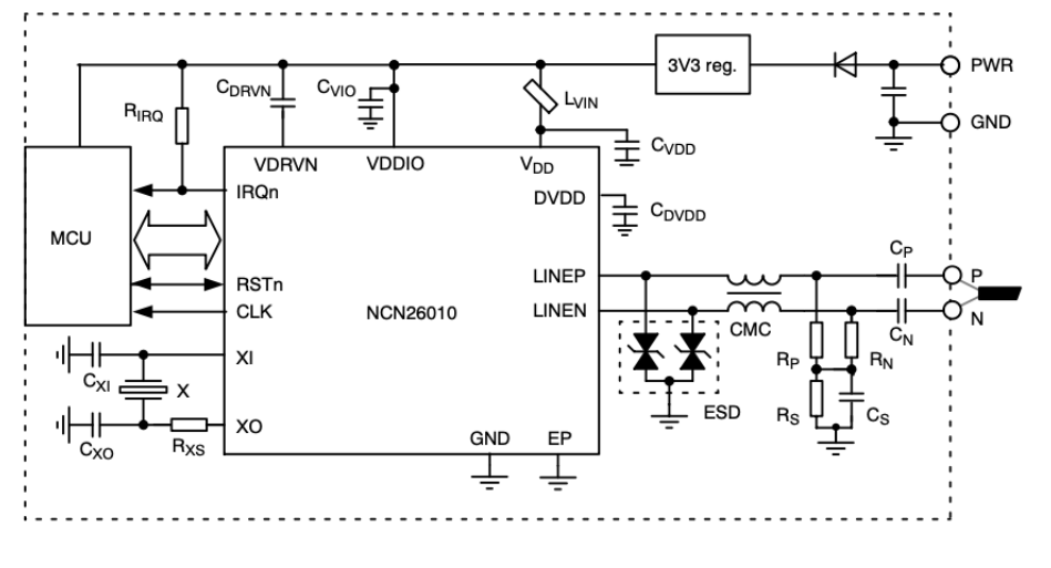

随着 10BASE-T1S 协议的推出,新器件针对 10BASE-T1S 进行了优化,使设计人员能够充分利用新特性。例如,安森美的 NCN26010 是一款符合 IEEE 802.3cg 标准的以太网收发器,它集成了媒体访问控制器 (MAC)、PLCA 调和子层 (PLCA-RS) 和适用于工业多点以太网的 10BASE-T1S 物理层。该器件内置了通过单根非屏蔽双绞线收发数据所需的所有物理层功能。
 image.png?imageView2/2/w/1000
图2——NCN26010基本框图,标示了外部元器件
尽管集成了MAC、PLCA和PHY(包括TX+RX),该器件却可封装在一个小巧的4mm x 4mm QFN32封装内,并且仅需单一的3.3V电源供电。其时序是由外部25MHz晶体振荡器或外部25MHz时钟源驱动。与主机的通信则通过Open Alliance定义的OA SPI接口进行。
