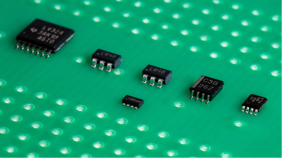

德州仪器全新可编程逻辑产品系列允许工程师在单个芯片上集成多达 40 个逻辑及模拟功能,与分立式实施方案相比,大幅减小了电路板尺寸。

德州仪器的 PLD 产品系列包括超小型引线式封装,尺寸为 2.1mm x 1.6mm,间距为 0.5mm。这种引线式封装比市场上同类器件小 92%,可满足制造商的焊接需求,但尺寸大大降低。德州仪器的汽车级 PLD 比最接近的市场上同类产品小 63%。此产品系列还提供 Quad Flat No-Lead (QFN) 封装选项,支持自动光学检测,可确保安全性和系统长期可靠性。
德州仪器全新 PLD 的静态电流小于 1µA,有功功率比市场上的同类器件低 50%,因此其低功耗特性有助于延长电动汽车、电动工具、电池包和游戏控制器等产品的电池续航时间。
德州仪器的所有新 PLD 产品均支持通用输入/输出、查找表、数字触发器、管道延迟、滤波器和电阻-电容振荡器。TPLD1201 和 TPLD1202 器件还集成了模拟比较器等模拟功能,具有内部可选电压基准选项和迟滞。TPLD1202 具有串行外设接口、I2C、看门狗计时器和状态机等附加功能。
