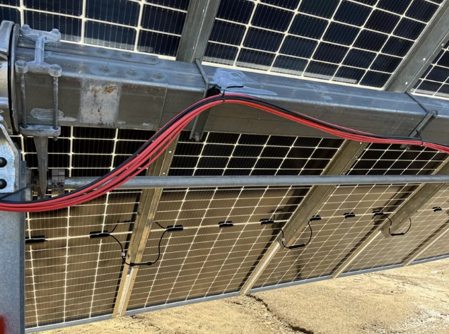

image.png?imageView2/2/w/550
线缆管理是太阳能电气系统平衡的重要组成部分
谨慎采购电气系统平衡组件可确保施工人员获得适当的产品解决方案。这不仅仅是为了避免麻烦,减少临时性的需求还能提高质量。《Solargrade 光伏健康报告》表示,“如果没有指定的设备,安装问题就会增加”。通过较少的供应商来采购这些产品是简化整个项目、确保兼容性和避免临时改动的明智之举。
与任何快速发展的行业一样,要找到足够的熟练工来建造大规模的太阳能装置也是很困难的。电线管理问题是第二常见的安全问题,通常源于安装人员的失误,而非设备缺陷。深思熟虑的设备选择可以主动提高项目质量,这包括通过“流程设计”来帮助消除因技术人员训练不足而造成的错误,以及通过规划有意的组件交叉兼容性来保证正确连接,即使是在最后一刻更换组件也可实现这一点。认识到安装团队将要面临的压力,并选择易于使用的线缆管理解决方案,可以通过提高系统可靠性以在将来获益。
