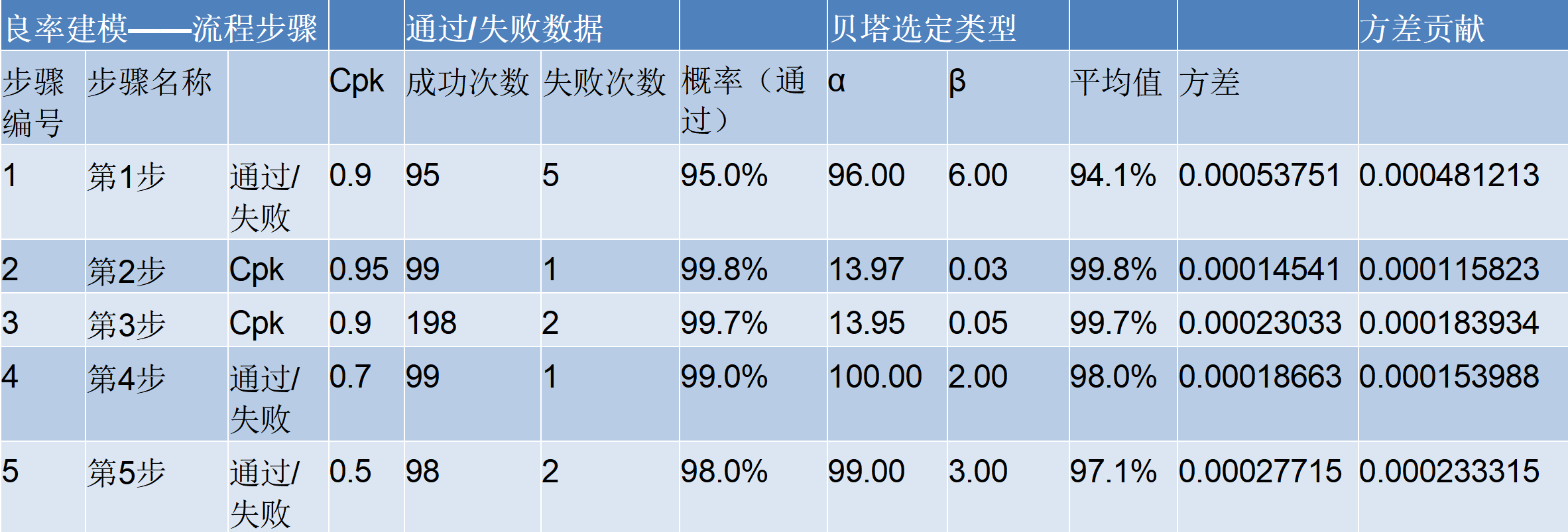

良率是大多数制造过程中的一个关键参数,与财务结果、交付和质量挂钩。通过良率建模,团队可以预测未来的良率并优先考虑提高良率的机会。良率模型将每个流程步骤的预测良率组合成整个制造或装配过程的预测良率分布。5请参见表1。
表1.按制造流程步骤进行良率建模
image.png?imageView2/2/w/550
每个流程步骤的成功概率在0%到100%之间,因此可以使用介于0%到100%之间的统计分布(例如贝塔分布)进行建模。过程成功的总体概率范围也在0%到100%之间,同样可以通过贝塔分布来表示。幸运的是,通过将每个步骤的贝塔分布相乘来组合每个步骤的成功概率,会产生另一个代表过程成功概率的贝塔分布。
如果过程中的某个步骤已尝试多次(n),并且已成功s次且失败f = n – s次,则成功的概率可以通过α参数为(s + 1)和β参数为(f + 1)β进行估算,描述为β (s + 1, f + 1)。通过这种实用的方法,可以使用贝塔分布对制造过程、任务或程序中单个步骤的成功概率进行建模。
如果过程中某个步骤的成功基于连续参数而不是离散的通过/失败参数,则成功概率也可以转换为贝塔分布。连续参数(例如Cpk、z分数或良率)的拟合度衡量标准可用于估算通过概率p。然而,估算贝塔分布的两个参数需要两个值,并且通过概率p必须由第二个值补充。
第二个值可以是样本数n,或者可以假设n的值反映参数分布中Cpk、z分数或良率的不确定性程度。
可以为每个步骤估算成功概率的α和β值,无论是基于离散参数实际或预测的通过和失败次数,还是基于连续参数(Cpk、z分数或良率)。

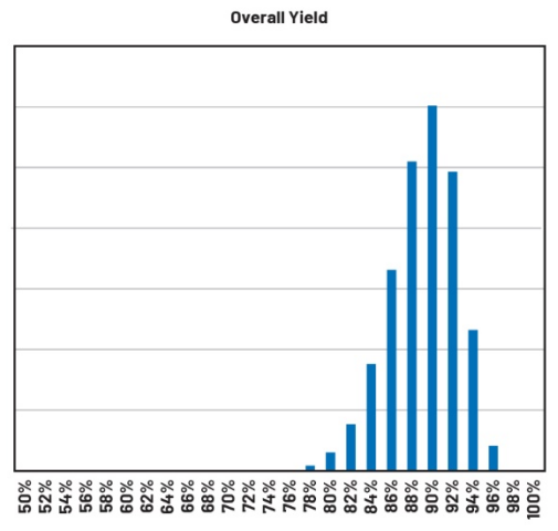

每个步骤的这些α和β值可以组合成整个过程的总体成功概率,相当于制造过程的总体良率。组合这些值的一种方法是使用蒙特卡罗模拟,另一种方法为基于生成系统矩的方法。借助这两种方法,都可以进行敏感性分析,以优先考虑提高良率的机会。参见图1。
图1.良率分布的直方图。

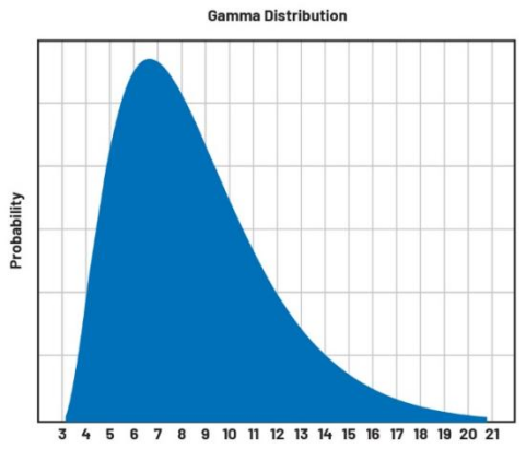

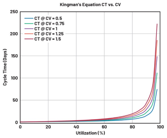

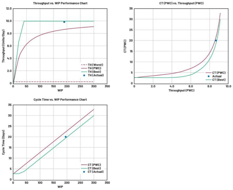

生产周期与能否及时响应客户对产品的请求直接相关,并与影响准时交货的概率间接相关:制造商在特定日期开始将材料放入生产线,并在经过制造周期时间对应的延迟后交付产品。生产周期的分布可以伽马分布来进行近似计算,下限阈值对应于理论最小周期时间。影响生产周期的因素还有瓶颈步骤的占比(%)(如Kingman方程6所述,参见图3),以及生产线的产出和在制品(WIP)库存(如利特尔定律7,8还所述)。可以使用离散事件仿真对周期时间进行有效建模和优化。参见图2和图4。
图2.周期时间建模。通过伽玛分布表示周期时间的分布。

图3.该图表示周期时间作为瓶颈制造设备利用率(%)函数的Kingman方程。

图4.使用利特尔定律进行内部制造基准比较。在三个图表中,蓝点都代表当前过程,与之比较的是显示为红色曲线的理论最坏情况和显示为绿色曲线的理论最佳情况。左上图为产品与在制品(WIP)库存关系,右上图为生产周期与产出关系,左下图为生产周期与WIP库存关系。

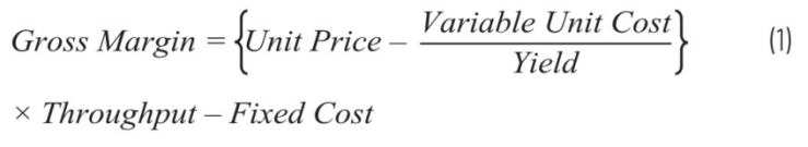

这些制造指标的一部分与财务效益(与利润相关的毛利率)直接挂钩:

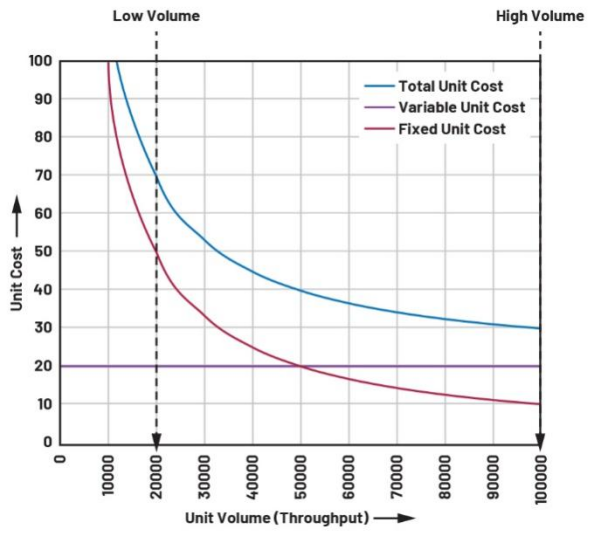

该方程要求将制造成本分为与产出无关的固定成本和随产出增加的可变成本。
可变单位成本与良率之比表明了一种通过优化良率进行协同优化的方法。提高良率不仅可以“很好地”提高质量,还可以降低每个合格零件的成本,从而提高毛利率。参见图5。
图5.制造的单位成本,显示固定单位成本、可变单位成本以及总单位成本与产出关系。

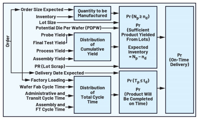

提高良率还有助于提高按时交货的概率,即通过在承诺日期之前交付承诺数量的产品来赢得客户信任的概率。当制造组织开始生产时,他们可以生产超出需求数量的产品,以防止良率损失。如果制造良率低于假设良率,则交付的产品将少于承诺的数量,客户将会感到不满。参见图6。
图6.准时交货概率的计算示意图(右侧),表示为制造足够产品以履行承诺的概率乘以在承诺日期准时完成产品交付概率的乘积。制造足够产品的概率是累计良率分布的函数,准时完成产品交付的概率是周期时间分布的函数。

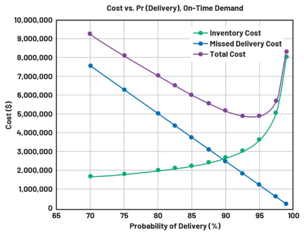

我们倾向于假设良率是一个常数;例如,如果制造团队知道历来的良率为50%,他们一开始就可以生产两倍的产品并交付承诺的数量。然而,良率通常遵循贝塔分布,介于0%到100%之间;50%的平均良率表明,良率有时会低于或高于50%的平均值。连续贝塔分布与离散二项式分布的关系和类比表明,良率的变化将遵循平均良率的抛物线函数:平均值为50%的良率分布变化将高于平均良率接近或达到100%的更紧密的良率分布。使用通过贝塔分布近似计算的良率分布以及平均值和标准差之间的关系,制造商可以开始生产足够的产品以应对产量的不确定性。参见图7。
图7.与成本相关的库存决策图表,表示为准时交货概率的函数;持有库存会产生成本,该成本随着准时交货的概率而增加;而错过交货日期以及随后对客户的影响也会产生成本,该成本随着准时交货的概率而减少。这两类成本的总和可以具有一个最小值,对应与公司及其客户的最小成本相关的准时交货概率。

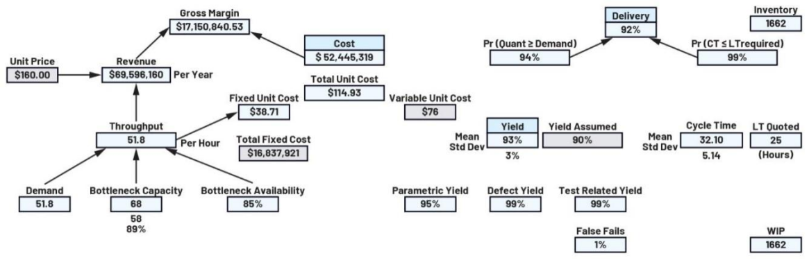

图8为制造指标的流程示意图。Excel电子表格的屏幕截图显示了实际生产线的实施过程。如果制造团队能够用不断更新的数值和预测以可视化的方式呈现这些制造指标,便可以对可能影响财务结果和客户关系的问题进行规划、优化并做出快速反应。
图8.制造指标和财务结果之间的关系示意图。制造指标(产出、总单位成本、交货、良率和周期时间)以蓝色突出显示。
