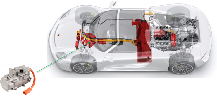

图1:电动压缩机是电动汽车热管理的核心部件

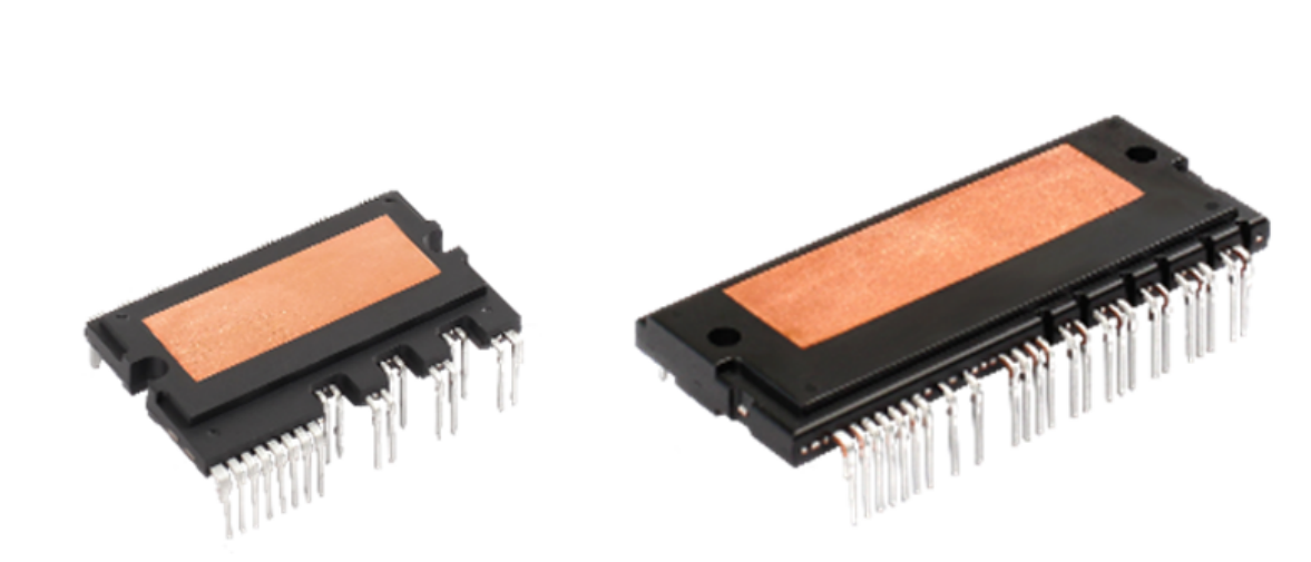

图3:安森美(onsemi)的ASPM27(左)和ASPM34(右)

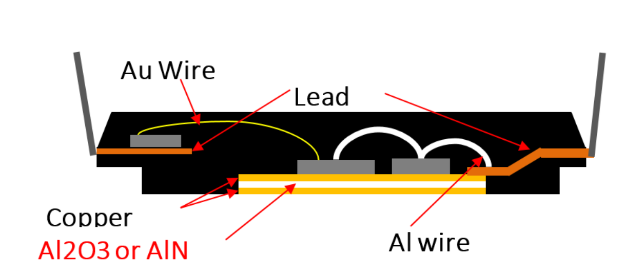

ASPM模块功率芯片和 IC 芯片被直接焊接到铜质的引脚框架上,接着用陶瓷覆盖引脚框架,最后放到环氧树脂中浇铸成型。相比分立方案来说大大减小了寄生电感,减少了整体设计的器件的数量和PCB 板所需的面积,提供高绝缘耐压并能维持良好散热性能。

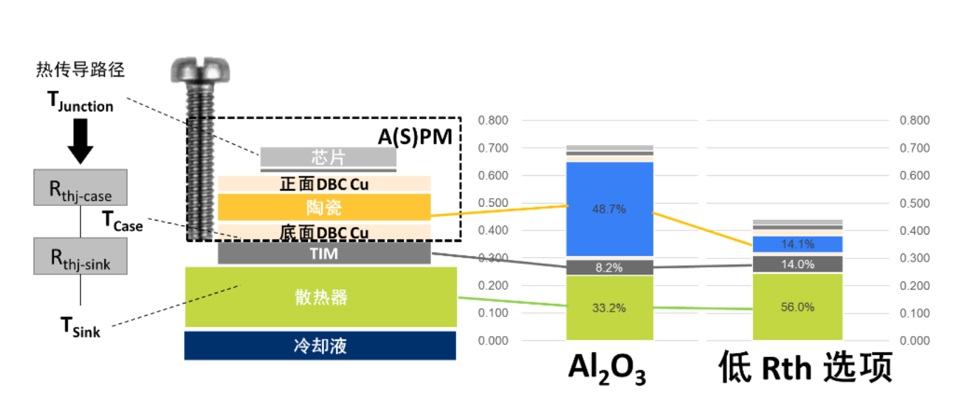

在电动压缩机的设计中,散热特性是一个关键因素,它直接影响到模块的电流承载能力。因此,封装的散热特性在决定其性能表现时至关重要。在散热特性、封装尺寸以及隔离特性之间存在着权衡关系。优秀的封装技术的关键在于,优化封装尺寸,同时保持卓越的散热性能,而不牺牲隔离等级。
以650V ASPM27系列为例,这些模块采用了DBC(覆铜板)基板技术,带来了良好的散热性能。功率芯片直接贴装在DBC基板上,使得热量能够更有效地从芯片传导至外部,从而提高了散热效率和可靠性,这对于维持功率模块在大电流工作下的长期稳定性和延长使用寿命至关重要。
因为温度直接影响产品的性能、可靠性和寿命,所以大多数设计者都希望精确了解功率芯片的温度。然而,由于封装内部的功率芯片(如IGBT、FRD)是在高压条件下工作的,直接测量其温度变得较为困难。过去,由于成本和技术原因,设计者往往不是直接测量功率芯片的温度,而是采用外置的NTC热敏电阻去检测模块或散热器的温度,这种方法虽然简单,但并不能准确反映功率组件本身的温度情况。而在1200V ASPM34系列中,设计上的一大创新点就是将NTC热敏电阻与功率芯片集成在同一陶瓷基板上,实现在模块内部进行温度采样。这样一来,就能够更加准确地反映出功率芯片的实际温度状况,让开发人员清楚的知道模块内部温度裕量,并在系统控制中做相应的措施,比如在低转速时,系统散热不好导致模块温度过高,可以适当提高频率,加强散热;或者在高频大功率时适当降低频率或者做过温停机保护。安森美的ASPM模块的开关频率设计高达20kHz以上(ASPM27-V3可达40kHz,FS4的IGBT开关速度更快,开关损耗更低),可以轻松应对现有电动压缩机15000转/分钟以下的转速采样要求。

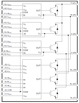

图6:ASPM27内部电路框图

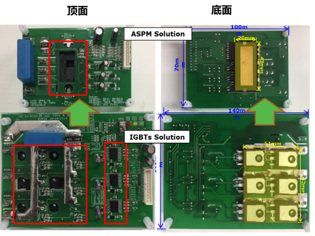

ASPM相比分立IGBT方案极大程度的降低了线路电感,无需考虑分立器件间的电气安全距离;引脚与散热面间高达2500V的绝缘,无需像IGBT那样必须额外增加绝缘垫片。且安装方便,可靠性高。

图7:ASPM方案对比分立IGBT方案的功率密度

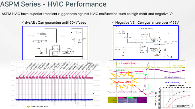

ASPM模块集成了优化的保护电路和与IGBT 开关特征相匹配的驱动,可以为开发者极大的缩短电路匹配和开发时间。通过集成欠压保护功能和短路保护功能,系统可靠性得到了很大程度的提高。内置高速 HVIC 具备抵抗dv/dt 和负压的能力,提供了一种无需光耦隔离的 IGBT 驱动能力。集成的 HVIC 允许使用无需负电源的单电源驱动的拓扑。
image.png?imageView2/2/w/1000
图8:HVIC具备抵抗dv/dt和负压能力

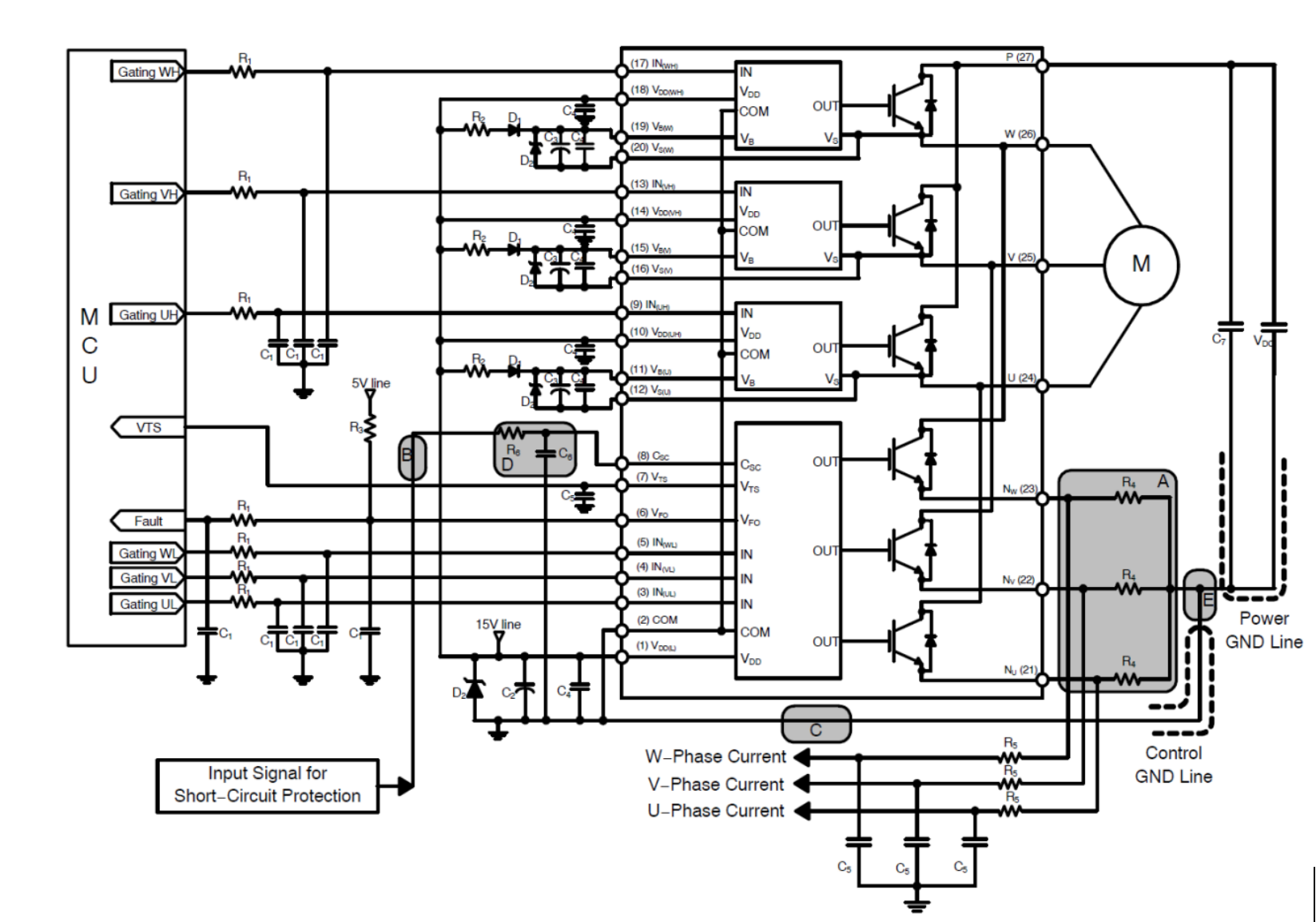

图9:650V ASPM27系列应用电路图
图示的器件参数请参考650V ASPM27汽车智能功率模块系列应用手册。

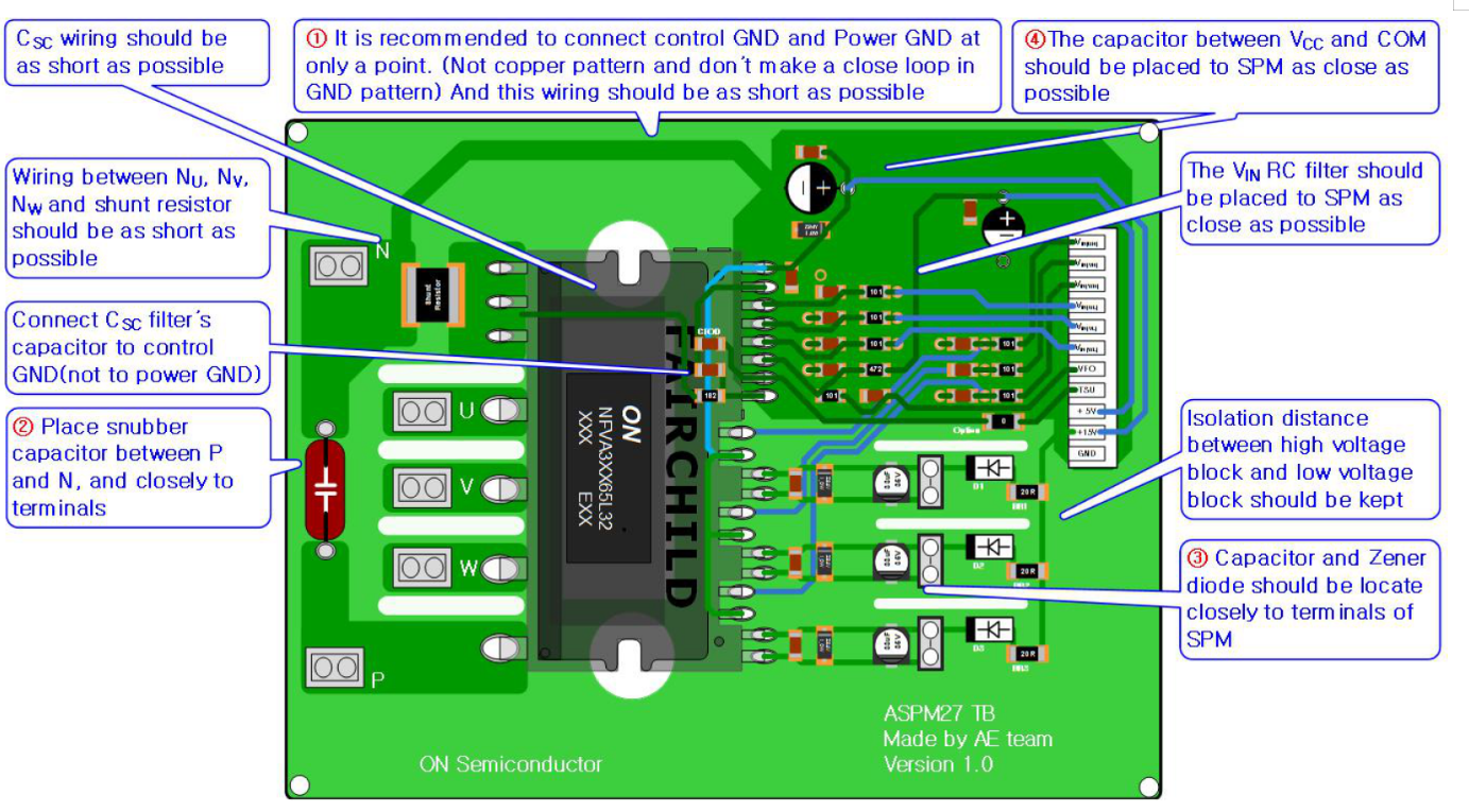

对于PCB layout的设计建议:
1.设计时建议功率地和数字地单点接地,接地线尽量短且不能太宽;
2.采样电阻距离Nu,Nv,Nw引脚应该尽量的短,减少走线带来的寄生电感;
3.Csc保护RC的走线应该尽量的短,且滤波电容的地最好接到控制地而非功率地;
4.PN两端的吸收电容放在距离模块越近,对IGBT产生的Vce尖峰吸收效果越好;
5.自举电容和稳压管放置在距离模块引脚最近的地方,每一路之间应考虑电气间隙和爬电距离要求;自举电容的充放电让其本身成为一个干扰源,应注意他与其他易被干扰的弱电电路之间的距离;
6.模块供电电容也应尽量靠近模块引脚;
7.输入控制信号Vin的RC都应靠近模块引脚,而非mcu,确保输入到模块内部的信号是干净的。
