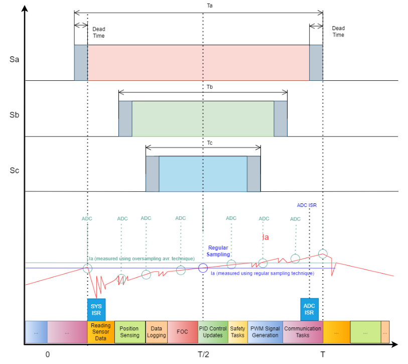

电流和位置测量
准确测量电流并使其与 PWM 脉冲同步至关重要。 使用定期采样、电流过采样和平均等技术来提高精度。
定期采样的频率与 PWM 的频率相同,因此挑战是确定适当的采样时间。 这涉及到在 PWM 周期开始和模数转换之间设置合适的延迟。
电流过采样涉及以高于 PWM 频率(有时高 8-32 倍)的频率进行采样并对测量结果取平均值。 ADC 中断服务例程 (ISR) 频率可以远高于 PWM 频率,从而可以收集详细的数据。
过采样受到电流传感器带宽的限制。 例如,大多数通常用于电机控制的霍尔传感器的带宽在 50 kHz 到 160 kHz 之间。 正确定时和同步是处理影响相电流高频振荡的关键。
image.png?imageView2/2/w/1000
图 1:同步 PWM 和电流测量
图 1 显示了一个处理周期中的时序。 模数转换器 (ADC) 可配置为高频采样。 这需要设置 ADC 时钟并调整其采样率。 采样完成后,MCU或DSP处理这些样本以计算其平均值。 该计算通常在累积特定数量的样本后执行。 主处理中断服务程序 (ISR) 必须配置为在平均计算完成时触发。 此外,PWM模块的设置方式需要确保 ADC 采样、ISR 和 PWM 时序之间的同步。 现代 MCU 和 DSP 凭借其强大的处理能力、实时操作能力以及为管理 ADC、PWM 和 ISR 任务而设计的各种外设,擅长同时处理这些任务。
位置传感器数据的采样与主处理中断服务程序同步至关重要。 而且考虑数据传输引起的任何延迟,并且可以计算这些延迟以保持定时准确性。 应用任何滤波器时,重要的是要考虑相位延迟的影响。 在使用旋转变压器测量角速度的情况下,旋转变压器数据的处理必须是同步的,并且必须选择正弦和余弦信号幅度最小的点,以确保读数准确。此外,对旋转变压器信号进行过采样,并应用截止频率与 PWM 频率相匹配的带通滤波器。 这种方法有助于滤除不需要的频率,同时保持信号的完整性。

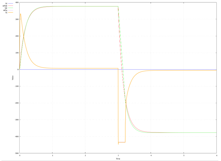

图 3:数据旅程:从电机控制器记录到 PC 分析
