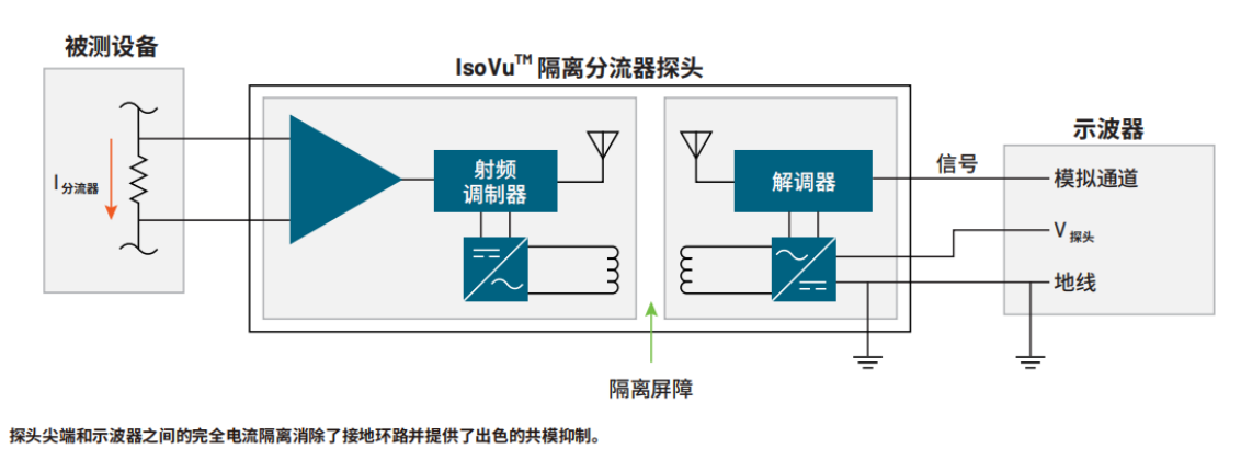

TICP不使用磁性,而是通过测量串联分流电阻上的电压降,并将其转换为基于欧姆定律的电流信号。电流测量也可以采用差分探头,但传统的差分探头共模抑制较低,输入阻抗较高,同样会影响噪声和准确性,同时也较难实现高带宽。
TICP的隔离技术消除了接地环路,实现了高压电路的测量,并提供了极高的共模抑制比 (CMRR),在 1 MHz 时提供 90 dB 的出色共模抑制 (CMRR),从而大幅降低共模噪声。这使得其非常适合测量高侧 SiC 和 GaN 开关 FET 上的分流器和 CVR 的电流,可以进行从直流到数百兆赫范围的电流测量。
image.png?imageView2/2/w/1000
TICP 工作原理,通过射频调制解调和隔离,将差分信号精准安全地传递至测量端,实现非入侵式测量。

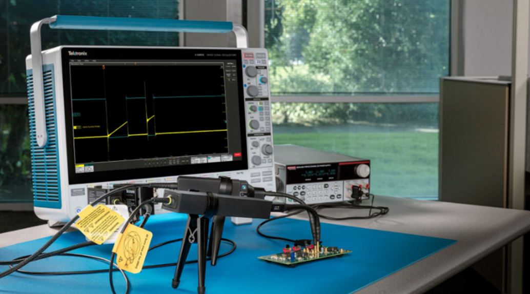

在连接和使用上,TICP 采用了专门的设计,探头提供了三种型号可选,为了处理各种电流测量,探头配有不同的衰减尖端和适配器。包括使用了屏蔽的高带宽 MMCX 连接器,以及现成的 SMA 或 BNC 连接器适配器,同时与泰克示波器无缝集成,可以提供校准以及相关参数的调整。

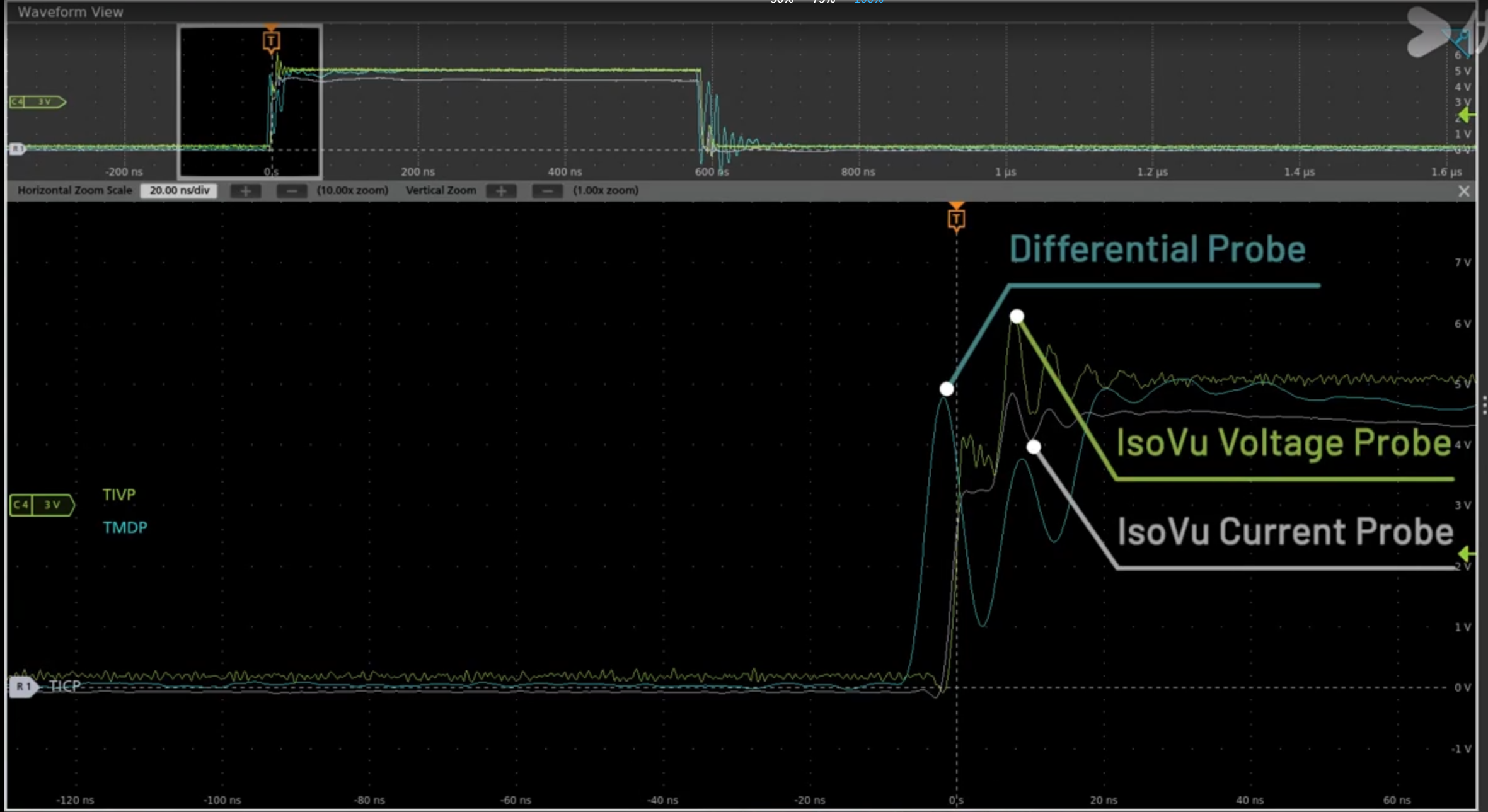

为了验证TICP的性能和准确性,泰克也展现了针对宽禁带半导体的双脉冲测试应用演示,采用的是 IsoVu隔离电流探头、隔离电压探头和运行双脉冲测试应用软件的 5 系列B MSO示波器。
如图所示,对比差分探头、IsoVu电压探头而言,IsoVu电流探头的测量结果最好。
