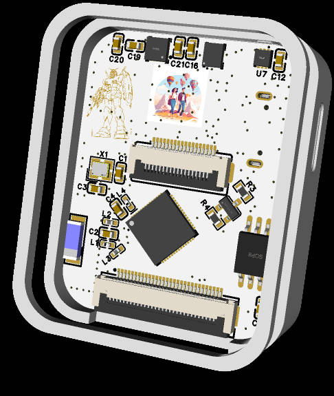

1、硬件设计
主控采用都是ESP32S3R8,传感器QMC5883L,屏幕为浦洋的1.69寸触摸屏,使用tp4056对锂电池进行充电,电池自带保护板就没有使用保护电路
支持供电与usb自动切换、通过LDO转3.3v,目前发现问题是ldo发热有点厉害,等有时间了改成专门的电源管理芯片试试。用0.5mm 30p座子引出了GPIO可以方便扩展后续功能,
烧录完全采用ESP32S3的usb口没有额外焊接排针,布局有限。板子比较简单,设计的一般般但是能用,哈哈。

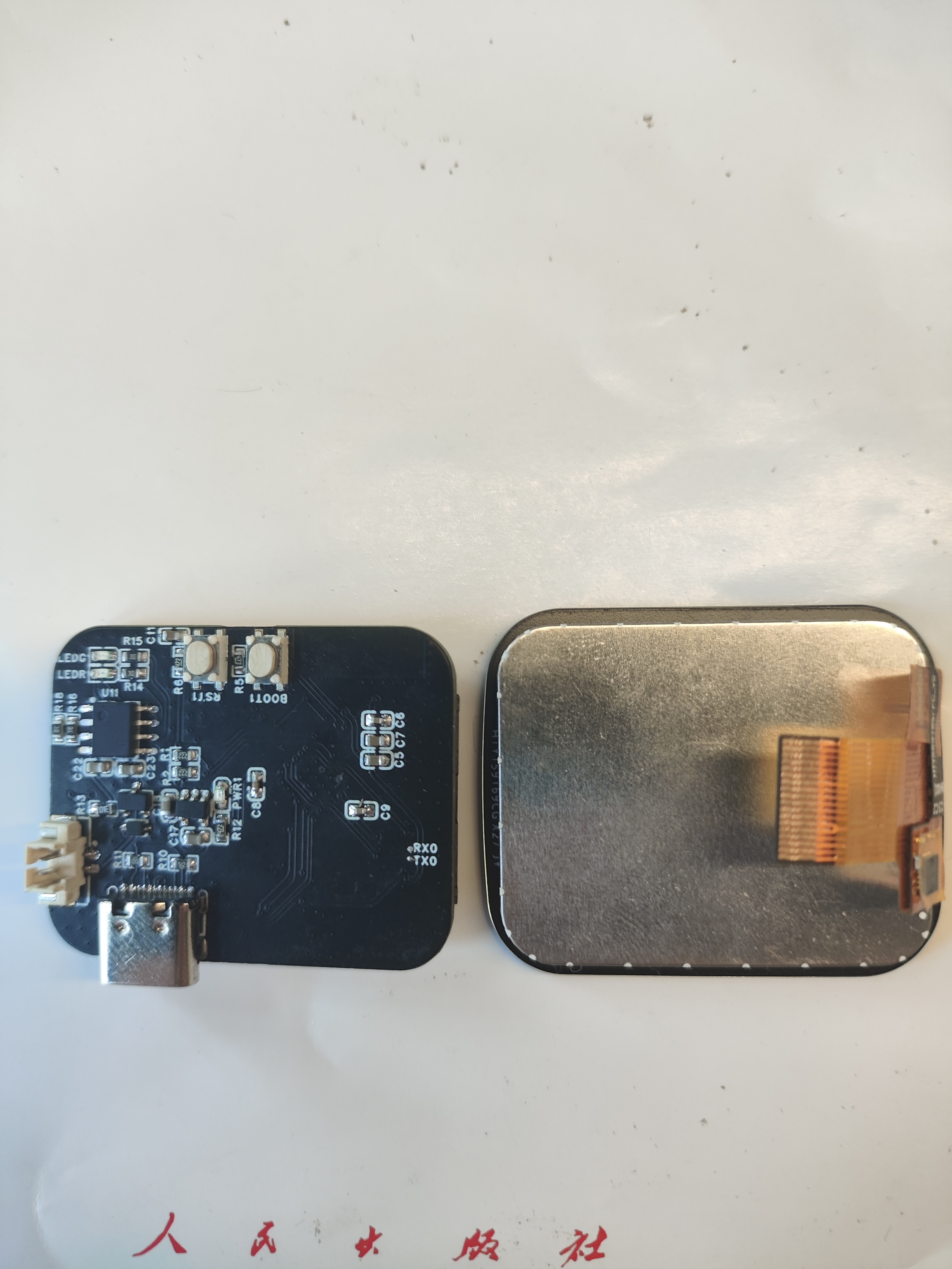

2、焊接
焊接过程中比较难的就是ESP32S3了,其他都还好我是用风枪吹的,可以先把板子预热一下然后涂焊锡膏、多一点也没事、然后吹焊锡会自己跑出来、最后上点助焊剂用烙铁拖一下就好了。
那个屏幕座子注意温度就好不然容易吹化了

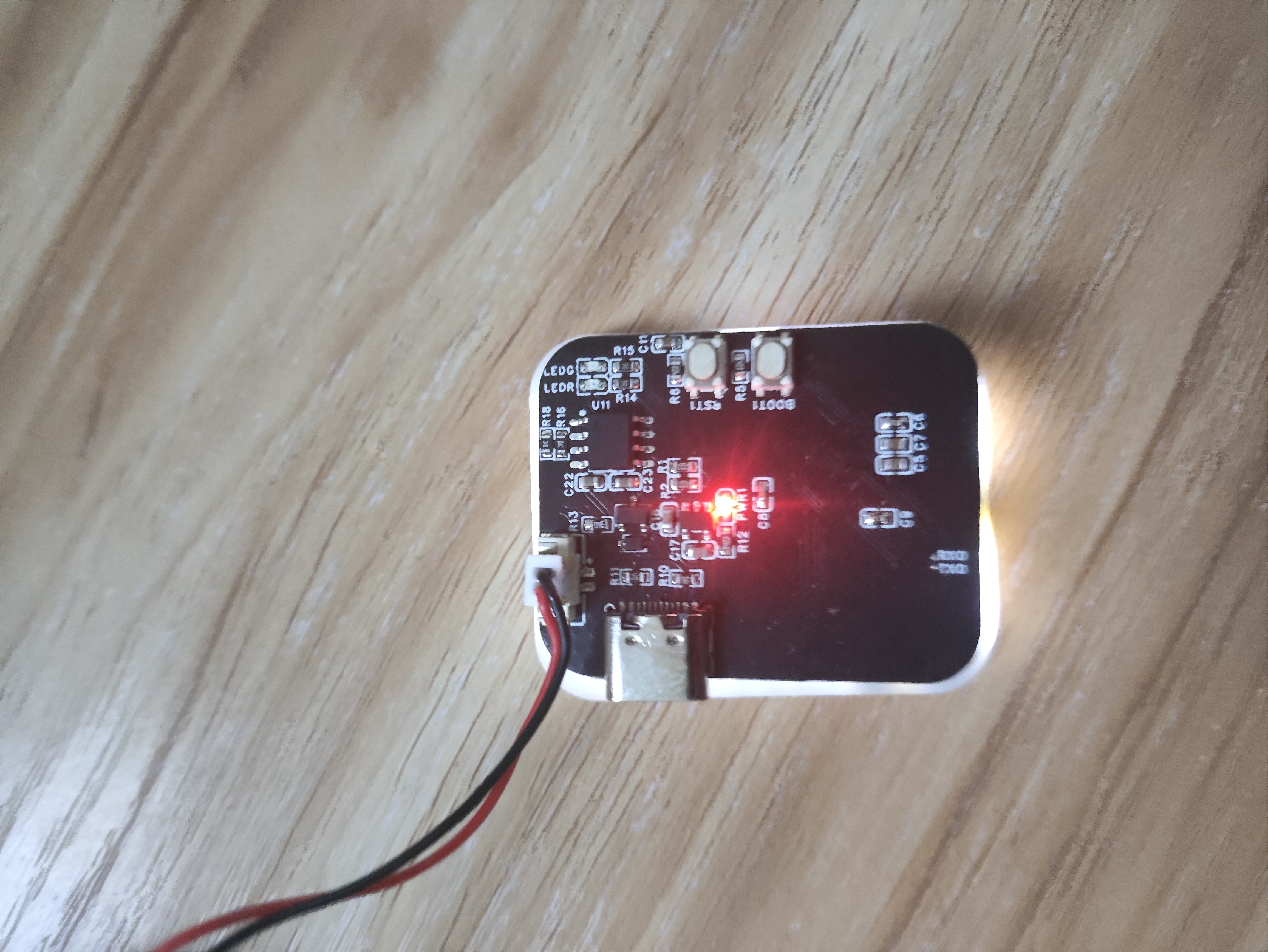

目前测试地磁数据都能正常读取到没有啥大问题唯一就是精度有点差,等后续优化,硬件方面没有采用专门的电源管理芯片、板子有点热。
等后续板姿态传感器与温湿度传感器加上变成更高端的设备还能当开发板用了哈哈
