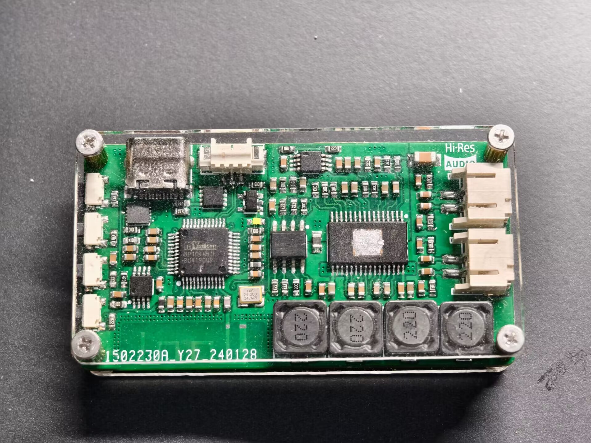

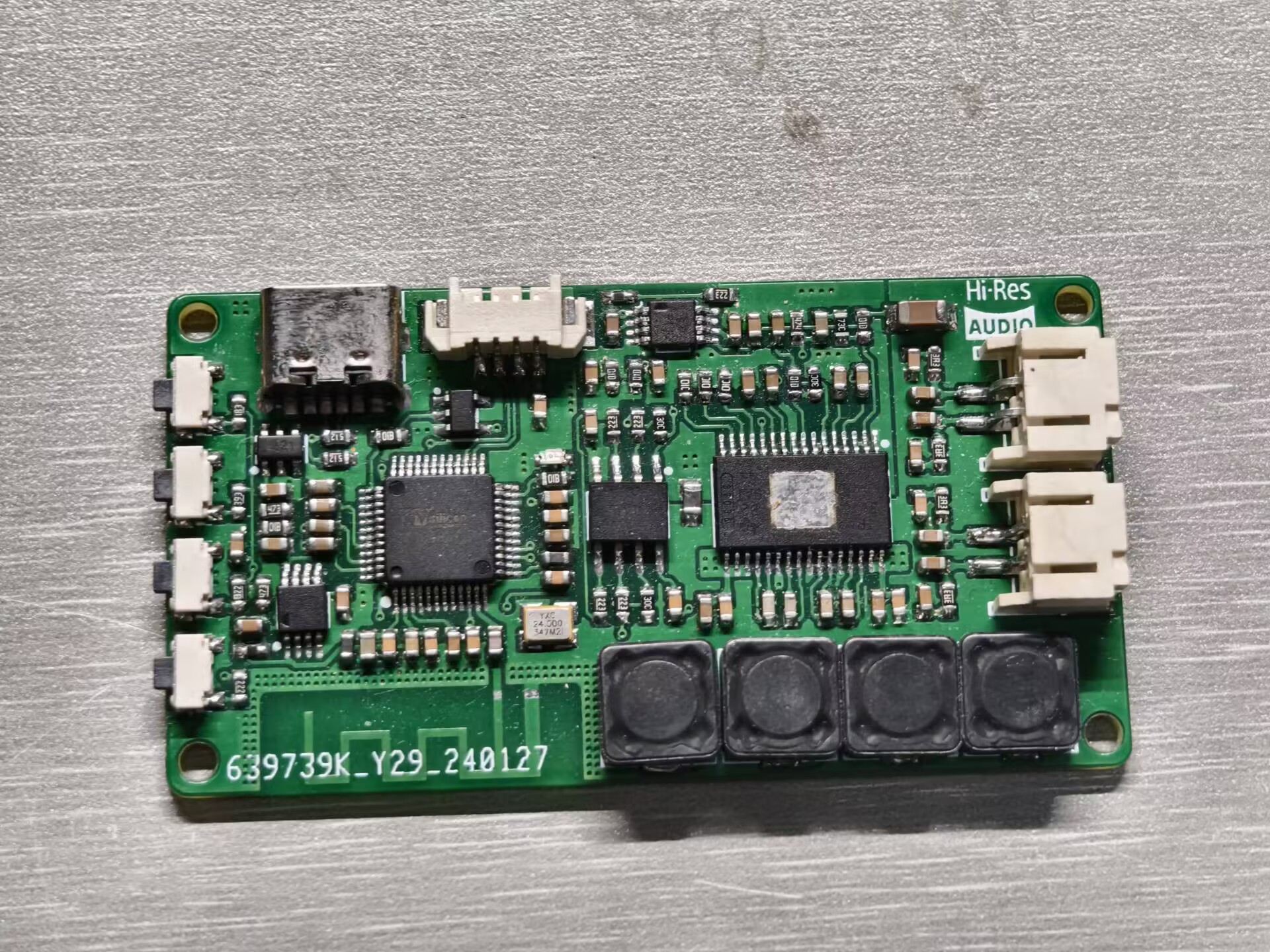

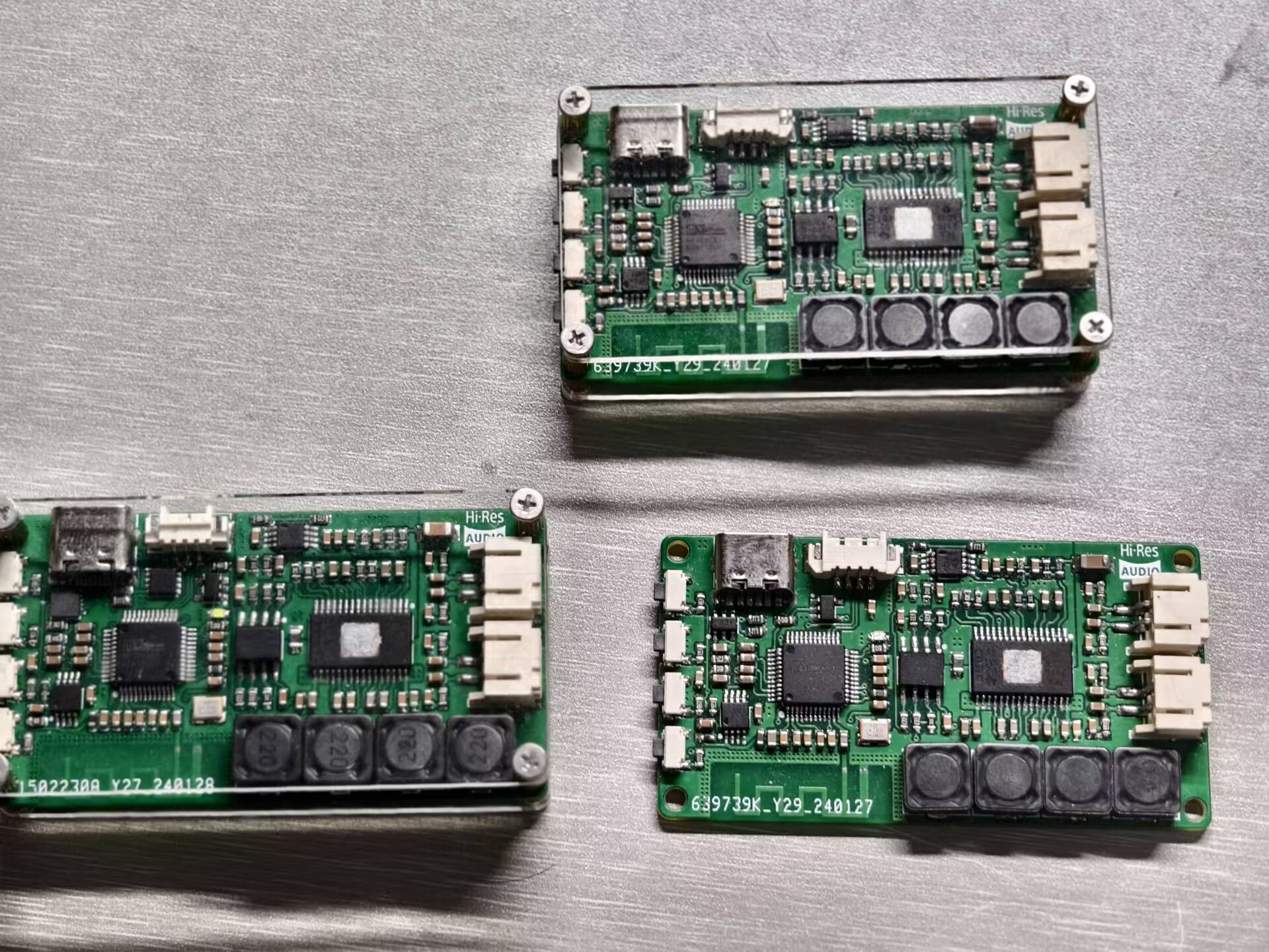

山景BP1048蓝牙音频DSP功放板
设计简介
注意事项:
0、蓝牙芯片需要带固件的,按键阻值可能需要根据你买的芯片固件做微调。
1、在焊接主控芯片和运放之前,请务必先测量两个LDO输出电压是否正确,蓝牙芯片供电在4.5V左右,运放供电9V左右,输出电压可自行微调。
2、通电以后严禁用手触摸蓝牙芯片,碰一下必坏,建议以板框尺寸淘宝订购亚克力面板做保护。

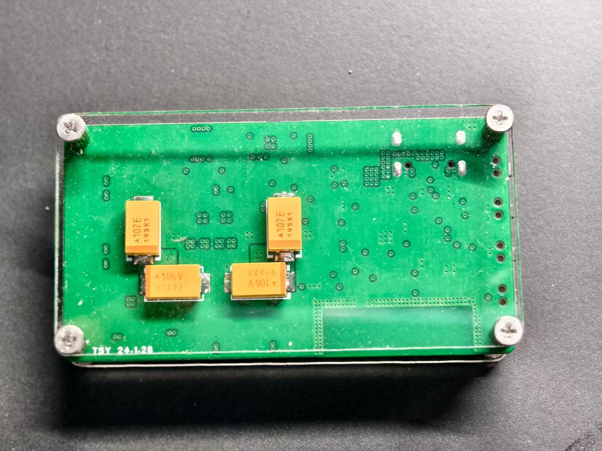

3、底部钽电容可焊可不焊,如果焊的话一定要选择正品原装钽电容,切勿贪小便宜买翻新货,以免发生爆炸。
4、提供两种诱骗方案,如果PD诱骗CH221K不好买的话可以用HUSB238。
5、再次提醒不要随便触摸山景BP1048蓝牙芯片,极易被静电击穿损坏,焊接时最好佩戴静电手环。
参考设计图片
