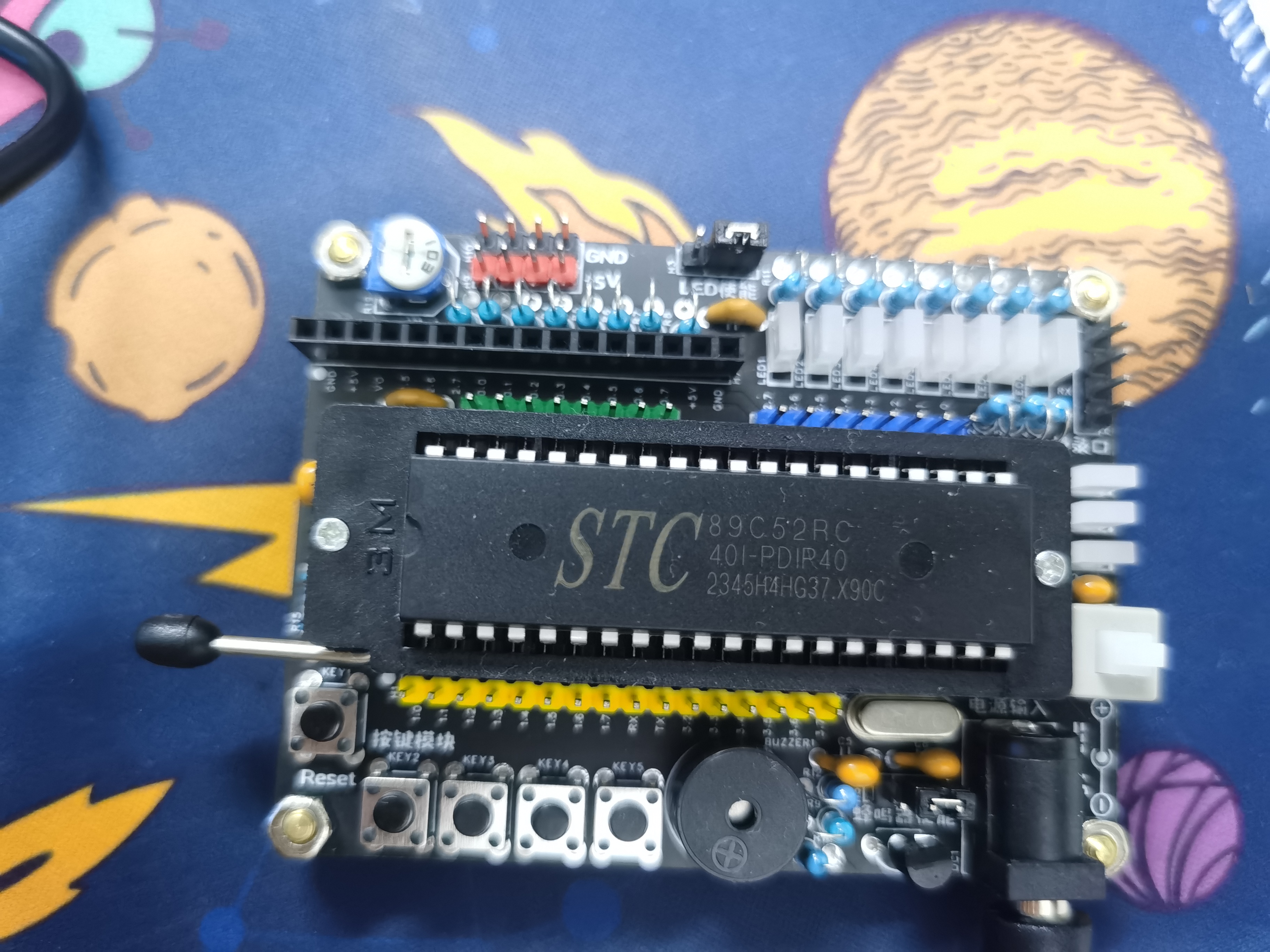

开发板正面。

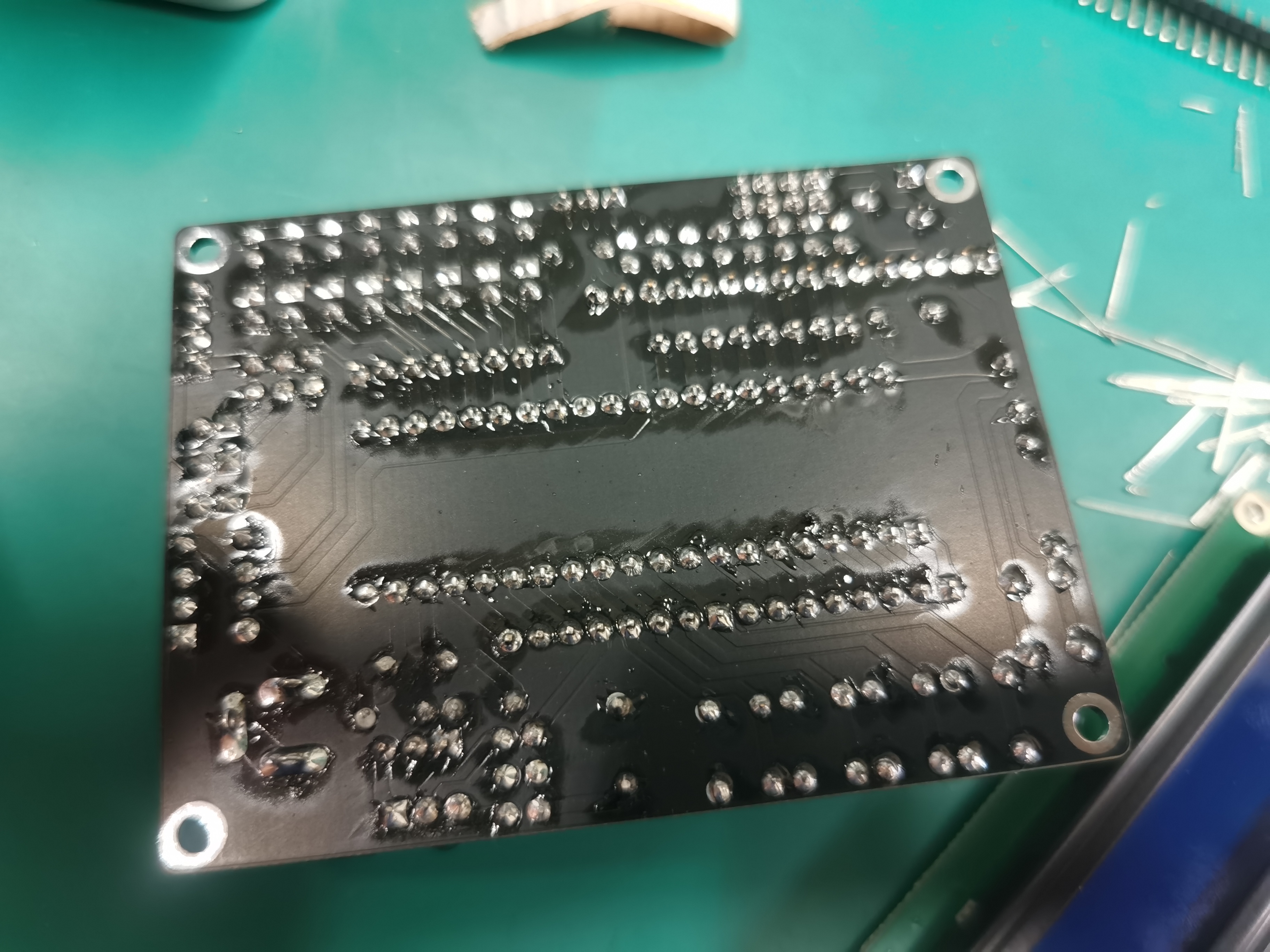

开发板背面。

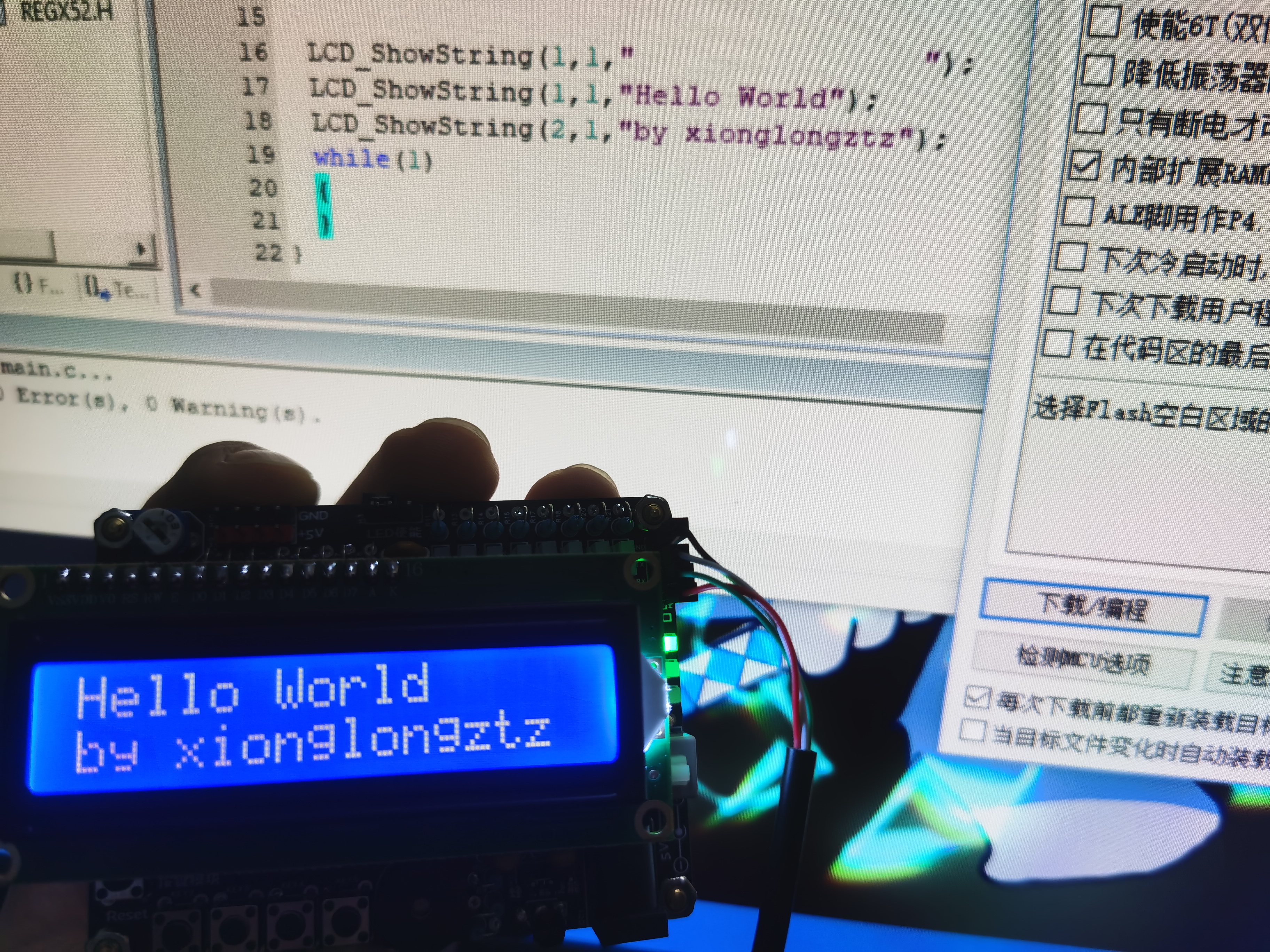

LCD1602测试。

主控:STC89C52RC DIP40.
频率:12Mhz.
电源:直流5V输入,可通过DC005接口输入,也可以通过排针输入.
尺寸:60mm*80mm*15mm,烟盒般大小.
模块:LCD1602排母,流水灯(引脚:2.0~2.7,含使能开关),蜂鸣器(含使能开关),独立按键,复位,晶振等。
引脚:2.5~2.7分别为LCD1602的RS,RW和EN,0.0~0.7为D0~D7;2.0~2.7为流水灯引脚;3.0~3.3为四个独立按键;3.4为蜂鸣器脚。
