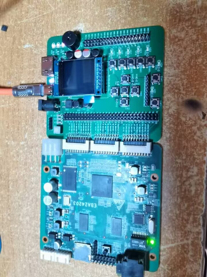

EBAZ4205是EBIT BTC矿机的控制板,是最便宜的矿板,其他还有EBAZ4203等。EBAZ4205板载一块Xilinx ZYNQ7Z010 SOC、256MB DDR3内存、一块128MB NAND和100M以太网PHY等。原理图和PCB从二手商获得。默认情况下,板子需要从2.0mm的PHD排针供电,电压5V-12V。Linux默认从NAND启动并执行挖矿控制程序。板子有SD卡接口,可以自己焊接SD卡接口,并更改电阻,使ZYNQ从SD启动。板子价格便宜适合用于学习ZYNQ。
EBAZ4203扩展板 Xilinx ZYNQ 7010开发板转接板,转接板上的自锁开关不是电源开关,是转接板模式切换开关,接口可以直接输出(不使用转接板上的功能),第二种模式就是使用功能如屏幕串口,用料豪华,十两个按键开关,三个LED,还有一些GPIO
