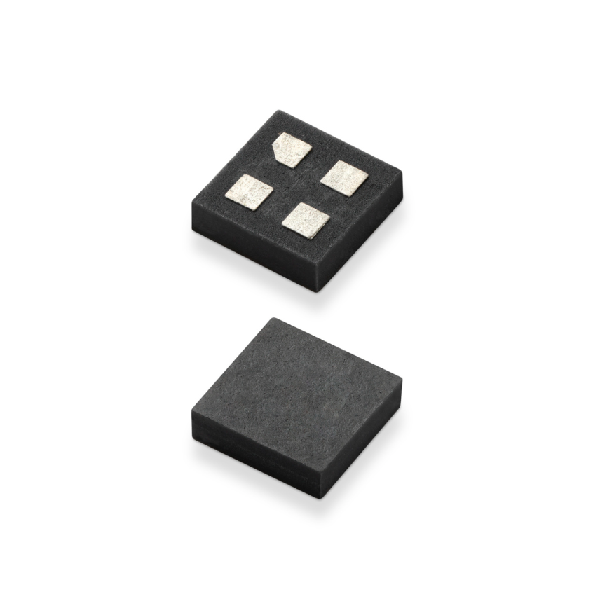

伊利诺伊州罗斯蒙特,2026年1月27日 - Littelfuse公司 是一家多元化的工业技术制造公司,致力于为可持续发展、互联互通和更安全的世界提供动力。公司今天宣布推出两款新一代 全极磁性开关: LF21173TMR 和 LF21177TMR。这两款器件在紧凑的LGA4封装中结合了隧道磁阻(TMR)和CMOS技术,可为紧凑的电池供电系统提供超低功耗、卓越的磁灵敏度和快速响应。
LF21173TMR和LF21177TMR设计用于在较宽泛的电压范围(1.8 V-5.5 V)内运行,支持多个磁阈值,可灵活集成到空间有限的应用中,如智能电表、电子锁、医疗设备和便携式消费电子产品。与传统的霍尔效应开关相比,这些TMR器件具有显著提高的灵敏度和更低的功耗,可帮助工程师打造出体积更小、能效更高、使用寿命更长的产品。

• 超低功耗可延长便携式设备的电池寿命;
• 高磁灵敏度(9 - 30高斯)确保使用较小磁体时仍能实现可靠检测;
• 1.8 V-5.5 V宽泛工作范围支持灵活的系统集成;
• 快速响应时间可实现精确、实时的感应;
• 紧凑型LGA4封装适合空间有限的设计;
• 全极操作可同时检测北极和南极,从而简化布局。
