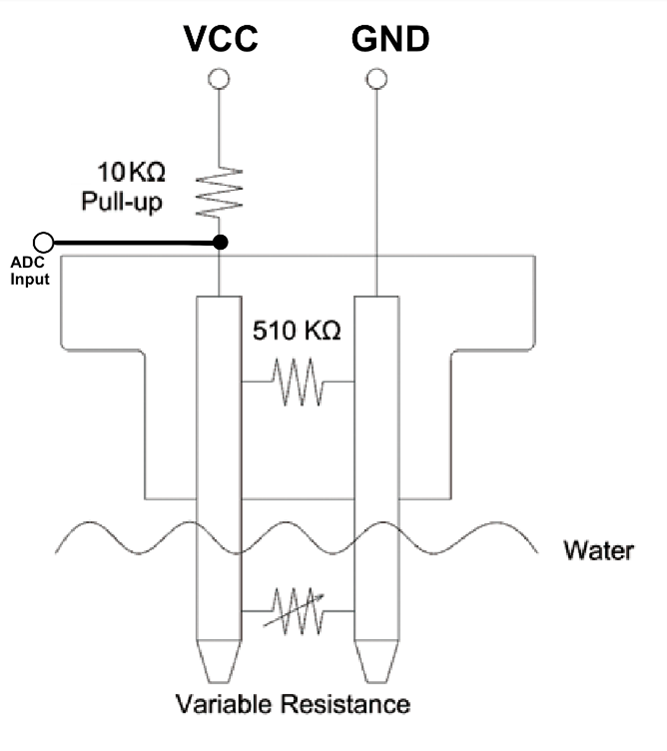

在本项目中,我们使用的是Amphenol Advanced Sensors BAF147B002-00A0液体泄漏传感器(图4)。该传感器集成了一个固定的510KΩ电阻器,用于连接两个电极。水在电极之间充当可变电阻,从而改变传感器的内阻。
图4:水传感器采用分压器拓扑结构,与主板ADC引脚相连。(图源:贸泽)
您需要再添加一个固定的外部10KΩ电阻器作为上拉电阻器。电阻器的一条引线连接水传感器的一条引线,另一条引线连接主板的3.3V电压源(图5)。
  • 将主板的3V电压源引脚与外部10KΩ固定电阻器的一条引线相连。
  • 将10KΩ固定电阻器的另一条引线连接至水传感器的一条引线。
  • 将水传感器的第二条引线直接连到主板的GND引脚。
  • 将开发板的ADC引脚与10KΩ电阻器的引线连接,该电阻器还与水传感器相连。不要将其连接到连接电压源的引线上。
  • 给所有连接点套上热缩管,以帮助减少电线与水接触的问题。
图5:该图示了水传感器与开发板的连接方式以及分压器的工作原理。(图源:Amphenol Advanced Sensors/贸泽电子
注意:建议使用10KΩ电阻器作为起始值。如果无法获得可靠的传感器读数,可尝试增大电阻值。此外,如果使用不同的5V供电电压开发板,可尝试从100KΩ固定电阻器开始。

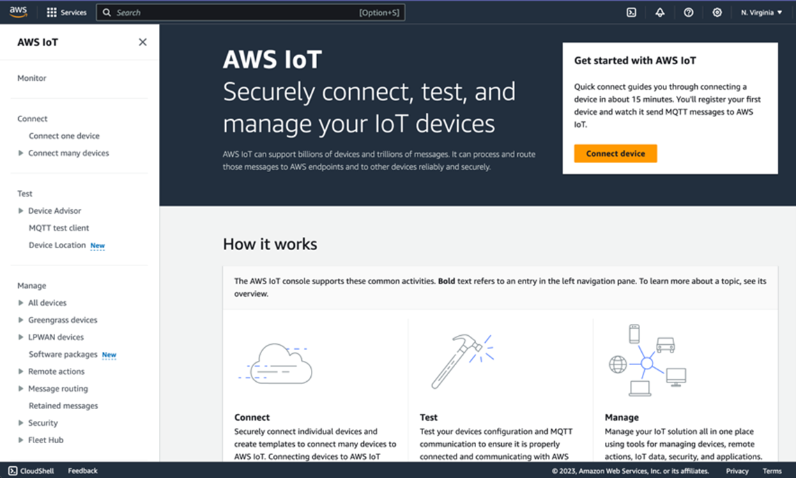

Amazon Web Services
由于Sidewalk是亚马逊的一项服务,我们将使用AWS(图6)作为后台,将信息从嵌入式设备转发到云端。按照Silicon Labs的说法,您需要知道自己是根用户还是身份识别与访问管理 (IAM) 用户。 如果您是新开发人员,我们建议您设置一个根用户帐户。如果您是有经验的开发人员,那么IAM用户帐户是更好的选择。在安装过程中,系统会提示您添加付款和账单详情。
图6:Amazon AWS IoT Core用作Sidewalk设备的后台。(图源:亚马逊)
您需要一个支持Amazon Sidewalk的桥接设备,才能使用Amazon Sidewalk连接到AWS。在本项目中,我们将使用第四代Amazon Echo。在本文撰写之时,亚马逊仅在美国境内的网桥上支持Sidewalk功能。要将您的设备接入AWS,您需要执行以下操作:

  7. 在AWS上配置Silicon Labs Pro Kit:
    • 打开AWS IoT Core控制台。
    • 单击Manage选项卡。
    • 单击Things
    • 单击Create Thing
    • 为“Thing Type”选择Custom
    • 输入Thing名称并单击Next
    • 选择Connect your device directly to AWS IoT Core并单击Next
    • 单击Create Thing
      1. 复制设备影子的亚马逊资源名称 (ARN)。

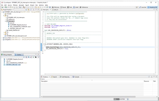

代码概览
接下来,让我们在Silicon Labs的Simplicity Studio中快速看一下项目的关键文件(图7):
  • app_init.c,负责处理与配置开发板硬件(如网络设备和ADC)相关的功能。
  • app_cli.c,提供一种机制,让通过USB连接的开发计算机能与开发板进行交互。
  • app_process.c,包含负责处理通信和传感器交互的代码。
  • main.c,是连续运行的主循环,用于轮询水检测传感器并将数据传输到AWS IoT Core。
图7:Silicon Labs的Simplicity Studio 5是集编程器、调试器和上传器于一身的解决方案。(图源:Silicon Labs)
