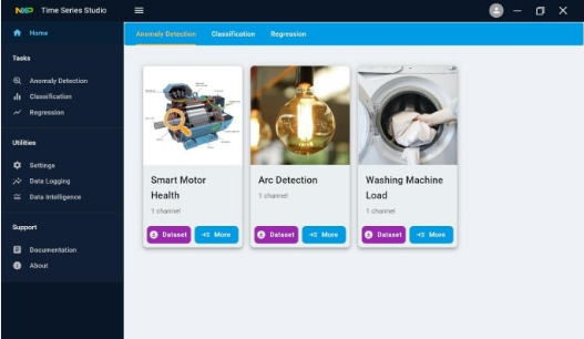

示例应用
为了快速启动开发,我们提供了三个主要任务的示例应用和数据集:异常检测、分类和回归。该工具中包含每个应用的详细信息和分步说明,帮助开发人员顺利开始开发流程。
 image.png?imageView2/2/w/1000
eIQ Time Series Studio用户界面的主页

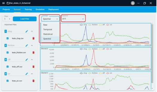

数据输入
数据管理对于确保数据清洁、有序和对齐至关重要。例如,当从室外环境中的多个传感器收集数据时,由于环境因素,数据可能会有噪声,且采样率不同。为了确保模型的准确性,必须以时间关系为基础对这些数据进行对齐和同步。
开发人员可以在导入自定义时间序列数据时定义通道和类别的数量。Time Series Studio还提供了多种数据查看选项,包括原始数据、时间数据、统计数据和光谱数据。

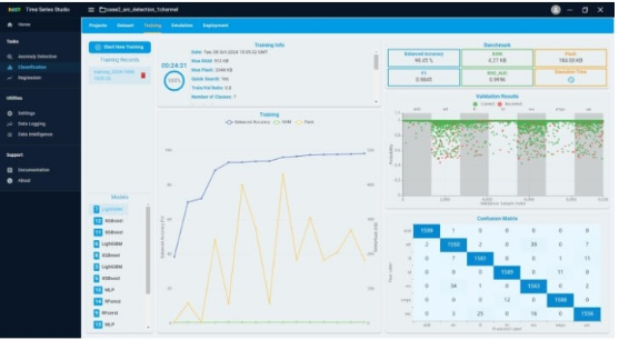

训练和优化
当自动机器学习取代传统的手动迭代开发过程进行参数调整、模型和算法搜索时,模型的训练和优化变得更加容易。只需一键即可生成模型,并按精度或闪存/RAM大小进行排序。这将模型训练和优化的时间从几周缩短到几个小时。
eIQ TSS用户界面中的训练页面

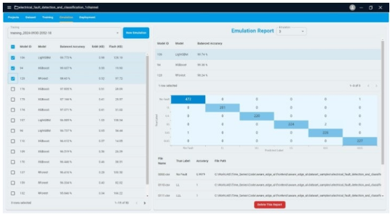

模拟
模型训练完成后,可以在虚拟边缘环境中使用不同的未见过的测试数据集对其进行测试和验证。这样可模拟目标设备环境,使开发人员能够在将模型部署到实际硬件之前验证其性能和准确性。

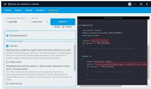

部署
编译所选模型后,可以为应用生成自定义库。使用该库非常简单,只需两次API调用。一次API调用用于初始化模型,另一个用于运行推理。生成的库可兼容MCUXpresso和Code Warrior IDE。

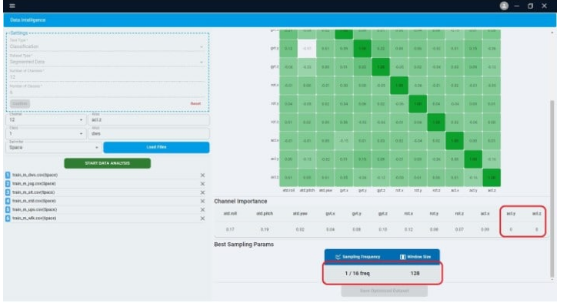

Data Intelligence
用户通常根据他们的先验知识导入时间序列数据集。然而,如果没有进行全面的数据分析,这可能会影响训练数据的有效性。例如,采样频率可能超过应用程序的要求,或者在分类任务中,每个类别的训练数据量可能不平衡。
为了应对这些挑战,Data Intelligence提供了一种实用工具,可以评估数据集的平衡性和单个数据通道的重要性。该工具不仅可以检测数据不平衡,还能识别可以删除以优化资源的冗余通道。此外,它还推荐最佳采样频率和窗口大小,使用户能够优化数据集,提高质量并获得更准确的分析结果。
eIQ TSS用户界面中的Data Intelligence页面
在这个例子中,我们可以确定:
  • 在12个通道中,有两个可能是非必要的,可以删除它们,以节省资源
  • 原始连续数据的采样率可能过高,建议将其降低到1/16
基于智能分析,用户可以更改未来训练用数据集,从而获得更好的结果。
