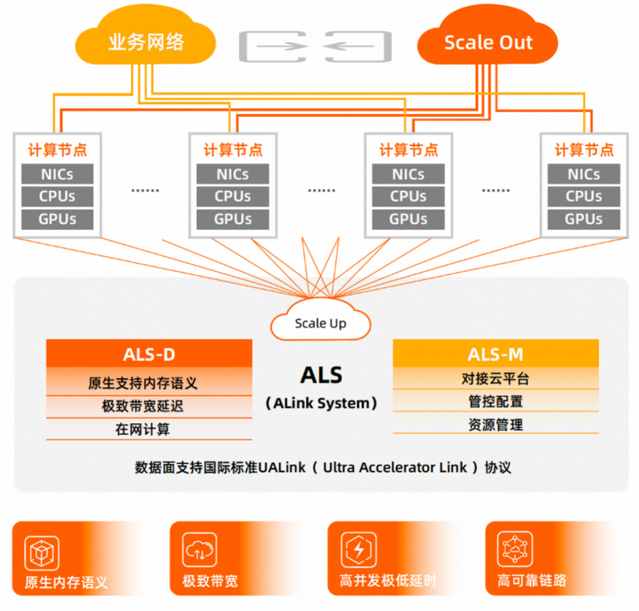

为了打造一个原生支持AI场景的Scale UP开放生态系统,阿里云在今年9月倡议并牵头成立了ALS(ALink System,加速器互连系统)开放生态系统,依托于ODCC(开放数据中心委员会),解决Scale UP互连系统的行业发展规范问题。目前已有20多家AI芯片、互连芯片、服务器整机硬件和IP设计厂商加入,成员单位已就相关协议标准制定和实行路径选择展开交流。
目前,ALS已形成从协议到芯片、从硬件设备到软件平台的系统体系,主要包括ALS-D数据面和ALS-M管控面两个组成部分:ALS-D数据面互连采用UALink协议,具备UALink的一切优势,还增加定义了在网计算等特性;ALS-M可为不同芯片方案提供标准化接入方案,同时为云计算等集群管理场景,提供单租、多租等灵活和弹性的配置能力。
QQ_1730774158594.png?imageView2/2/w/1000
ALink System架构示意图
正因为全面兼容国际标准UALink生态,ALS可以与行业伙伴开放共建超高性能、超大规模的Scale UP集群互连能力,一级互连64~80个节点,二级互连可达千级节点,提供PB级共享显存和TB级互连带宽。
