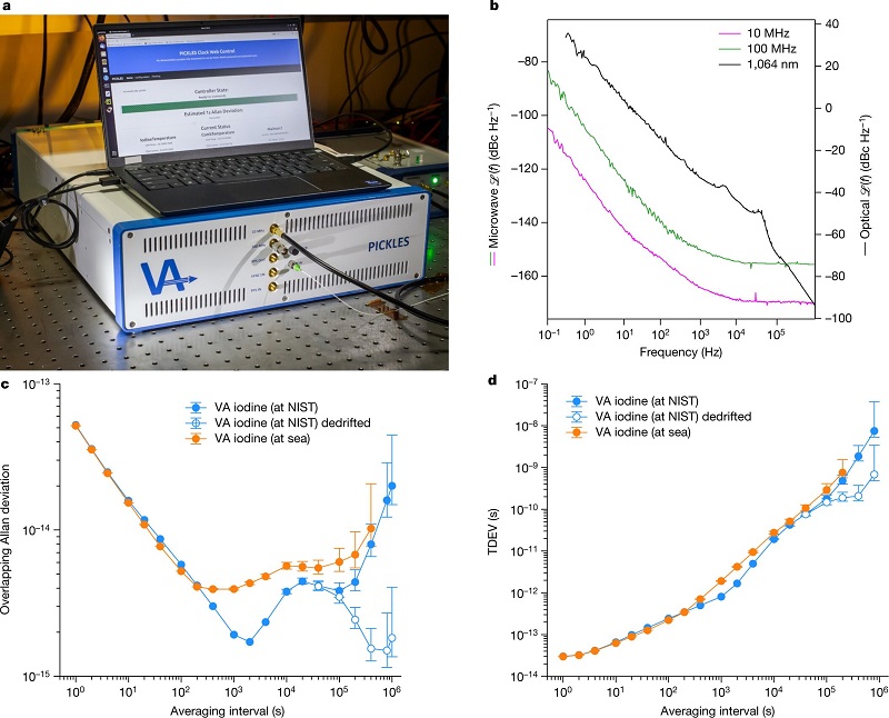

美国导航和通信设备制造商Vector Atomic公司开发出一种超精密且坚固的新型原子钟。在最新一期《自然》杂志上,开发团队报告了该原子钟的开发和海上测试情况,其性能可与最好的商用原子钟相媲美,但封装体积要小得多。
海上单时钟性能示意图。
图片来源:《自然》杂志
随着船舶仪器越来越复杂,其背后的技术也越来越依赖于精确计时,例如导航所用的无线电定位系统。这种系统在测量卫星之间的信号传播时,非常小的时间误差就可能导致数百米的定位误差。当用于军舰时,可能会带来严重后果。
目前,船舶上所用原子钟虽然稳定,能适应晃晃悠悠的船上工作,但它们的精确度远不及研究实验室中所用的原子钟。现在,研究团队开发出了可以弥补这种差距的时钟。
这款时钟基于振荡碘分子,重量只有26公斤,大约相当于3个鞋盒大小,几乎可以在任何一艘船上使用。研究团队称,它比目前大多数船只上使用的时钟要精确约1000倍。
开发团队在太平洋的一艘军舰上测试了该时钟,用其进行了为期3周的正常航运作业。测试数据显示,该时钟几乎和实验室测试时一样准确,每天的时间误差都保持在300万亿分之一秒以内。
