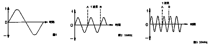

频率:广播电台的发射机是产生无线电波的原动力,那儿首先电流以极为快速地来回摆动,也就是产生振荡,经过发射机的放大和处理,这个讯号够强了,便输送到发射塔的天线,这里也就是实际产生无线电波的地方。参看图1所示,其中曲线代表强度与时间的关系,无线电波是沿着天线流动的电子所产生的,假设曲线的左边是起点,我们可以看出曲线从零点逐渐升高,然后又回到零点,这表示电流在天线上,从一端奔向另一端所产生的无线电波,而当电流从另一端奔回时,便产生了零点基线下方的曲线,这一来回就是一个周期。像图1曲线就是无线电波的频率,例如某MW电台是1,000,000周期/秒,但通常人们习惯把它缩减成1,000千赫(KHz),KHz是Kilo Hertz的缩写,中文称为千赫,意思就是一千个周期,但是在短波波段频率通常更高(3000-30000千赫),为了方便读写,通常用MHz(兆赫)来表示短波频率,MHz是英文Mega Hertz的缩写,而很多场合里,都把KHz及MHz混用,因此最好能分清楚这两种不同单位的意义及其换算,要把KHz转换成MHz时,只要把小数点向前移三位即可。

波长:短波广播中常常听到的另一种称呼"米波段"或"公尺波段"(Meter Band),这指的就是波长,也就是从天线发射出去的电波一个周期之间的距离。假设图2中的无线电波是15MHz,那么它的波长指的就是从A点到B点的距离。如果每秒的周期数目加倍,就变成30MHz,也就是图3。观察图2、图3两波形,便可发现15MHz每周期中含有30MHz两个周期,也就是说频率愈高,波长就愈短。
频率与波长的关系和转换:如何把波长转换成频率,或做相反的转换呢?虽然一个电台以固定的频率广播,但是 "波长"也常被拿来使用。例如,在说明短波传导状況时,使用31米波段,比使用"9500KHz到9900千赫/KHz"(这是在31米波段內规划用做国际短波广播的频率范围)简单多了。把频率换算波长的的公式是波长(米/公尺)=300,000,000/频率(兆赫/MHz),分子300,000,000米/公尺是无线电波在大气中的传播速度(即光速),所以15兆赫(MHz)的波长是,波长=300000000/15000000=20米/公尺。当然短波广播规定有许多的频率范围,要记住这些频率与相对的波长是挺麻烦的,但是只要抓住一个要领,便不成问题了。首先记得一个频率与波长的关系,例如15兆赫(MHz)是20米,然后频率增加一倍,波长便减半,相反的频率减半,波长便加倍。例如15MHz是20米,那么30MHz就是10米,而7.5MHz则是40米,这样就容易多了。
