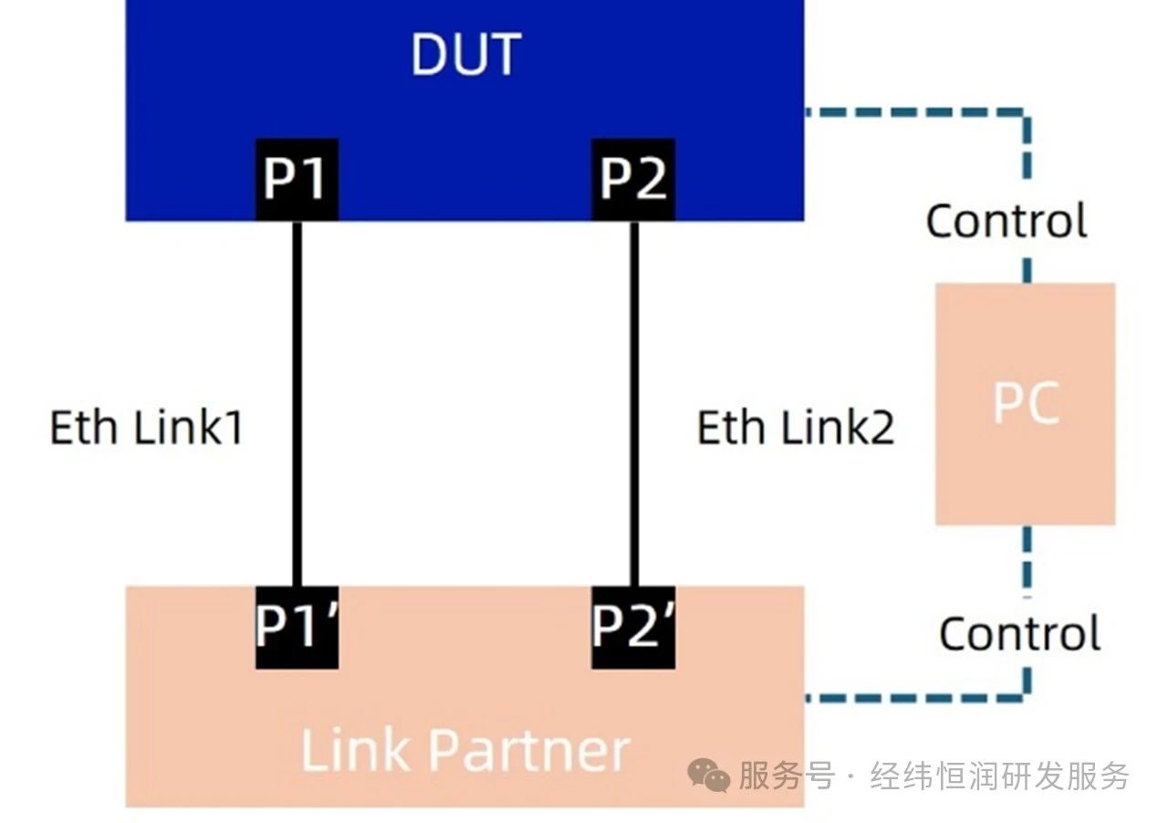

休眠唤醒测试需要在特定的测试环境下进行,以确保测试结果的准确性和可重复性,休眠唤醒相关的测试拓扑如图 1所示。测试环境通常包括以下几个关键部分:
  • 被测设备(DUT):即支持1000BASE-T1标准的设备,通常具有一个或多个以太网PHY芯片或模块。DUT需要具备休眠唤醒功能,并且能够通过软件或硬件控制进入休眠状态或被唤醒。
  • 链路伙伴(LP,Link Partner):与DUT连接的设备,通常也是一个支持1000BASE-T1标准的设备。LP用于模拟实际网络中的通信伙伴,确保DUT在休眠唤醒过程中能够正确响应。
  • 通信信道:DUT和LP之间的通信信道(Eth Link1和Eth Link2)需要符合1000BASE-T1标准的要求,通常使用双绞线进行连接。根据不同的测试用例和测试对象,可以配置其链路状态为Link up或Link down。例如,当被测对象为非Switch节点时,只需要连接其中一条信道即可。
  • 控制信道:DUT和Link Partner均需要提供控制信道,使得PC可以通过控制信道控制DUT和Link Partner进入休眠/唤醒状态,同时获取关键状态的时刻(如:发出唤醒指令的时刻)。
wKgZPGezDVyAK1BoAACimEix4Ng886.png?imageView2/2/w/1000
图 1 休眠/唤醒测试拓扑示意图
测试环境还需要满足如下前提条件:
  • DUT可提供重启或配置HPY的接口
  • DUT可提供控制PHY进入休眠状态的接口
  • 测试拓扑可反馈重要时间参数

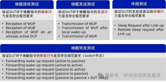

测试用例
休眠唤醒测试规范中定义了多个测试用例,涵盖了休眠唤醒的诸多方面,主要分为以下几类:
  • 唤醒接收测试:测试DUT在接收到唤醒脉冲(WUP)或唤醒请求(WUR)后,能否正确唤醒并建立链路
  • 唤醒传输测试:测试DUT在本地或远程触发唤醒请求后,能否正确发送唤醒脉冲或唤醒请求
  • 唤醒转发测试:测试DUT在接收到唤醒请求后,能否正确将唤醒请求转发到其他链路伙伴
  • 休眠测试:测试DUT在接收到休眠请求后,能否正确进入休眠状态并保持该状态
具体测试用例见图 2。

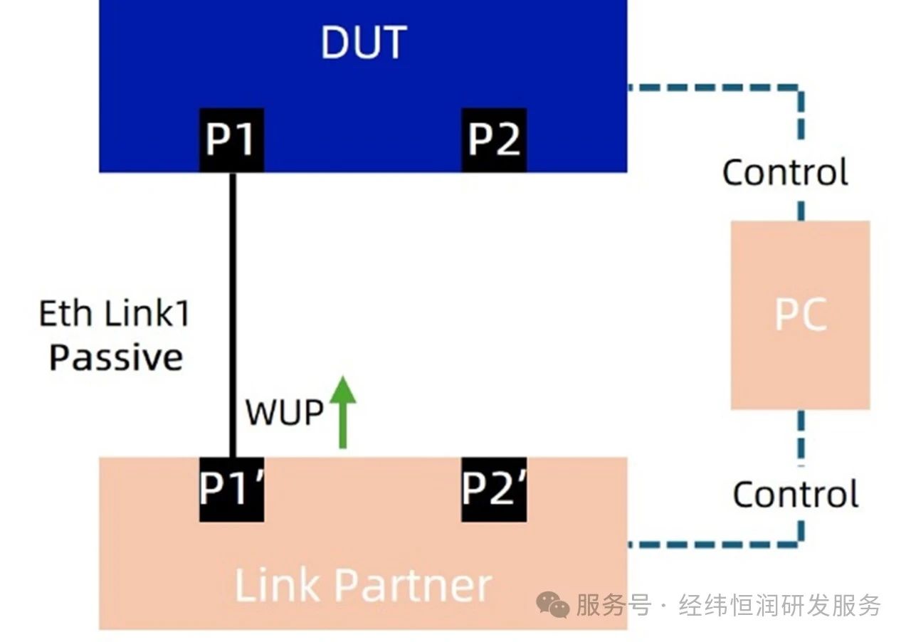

  • 示例一:唤醒接收测试(WAKE_IOP_03)
测试目的:确保DUT能够在接收到唤醒脉冲(WUP)后,正确唤醒并建立链路
测试环境配置:如图3所示
测试步骤:
  1. 将DUT连接到链路伙伴(LP),并确保DUT处于休眠状态。
  2. 在LP上触发唤醒请求(WUP)。
  3. 记录DUT从接收到唤醒请求到信号化唤醒的时间(t_wkp_unpwrd)。
  4. 记录DUT从信号化唤醒到建立链路的时间(t_wkp_link-up)。
  5. 监控链路状态,确保链路在建立后保持稳定。
通过标准:
✔ t_wkp_unpwrd < 17ms
✔ t_wkp_link-up ≤ 100ms
✔ 链路建立后无中断
wKgZPGezDWyAQjesAACkOM22ZH4773.png?imageView2/2/w/1000
图 3 WAKE_IOP_03测试环境配置示意图

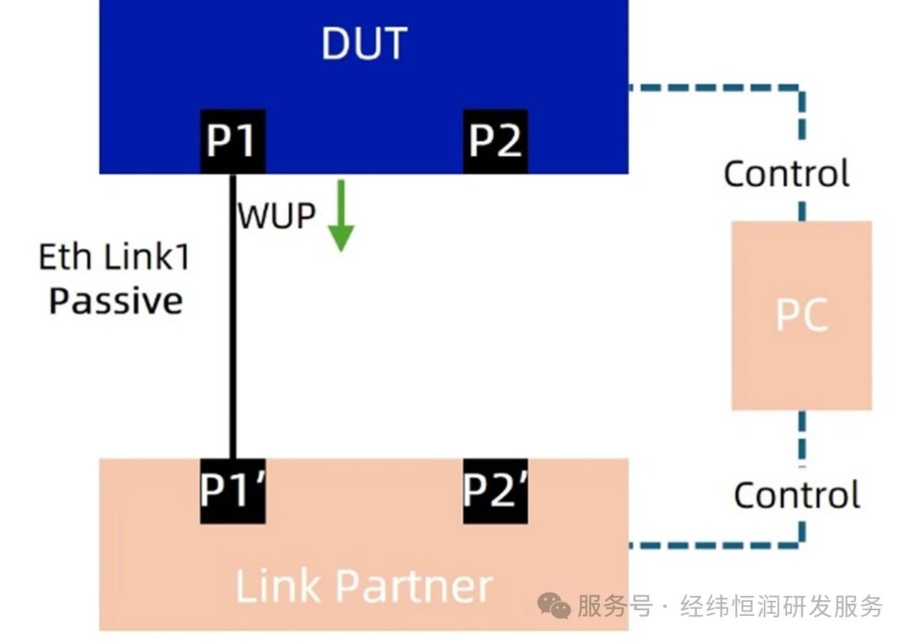

  • 示例2:唤醒传输测试(WAKE_IOP_07)
测试目的:确保DUT能够在本地触发唤醒请求后,正确发送唤醒脉冲(WUP)
测试环境配置:如图 4所示
测试步骤:
  2. 在DUT上触发本地唤醒请求。
  3. 记录DUT从触发唤醒请求到LP信号化唤醒的时间(TWU_link_passive)。
通过标准:
✔ TWU_link_passive < 2ms
✔ 链路建立后无中断
wKgZO2ezDXKAENHVAACj_h2Waac610.png?imageView2/2/w/1000
图 4 WAKE_IOP_07测试环境配置示意图

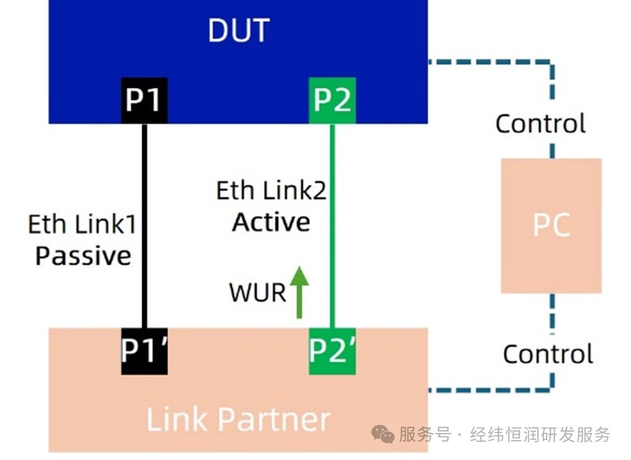

  • 示例3:唤醒转发测试(WAKE_IOP_11)
测试目的:确保DUT在接收到唤醒请求后,能够正确将唤醒请求转发到其他链路伙伴
测试环境配置:如图 5所示
测试步骤:
  • 将DUT的两个端口分别连接到两个不同的端口,并确保DUT处于休眠状态。
  • LP控制在P2‘ 端口上触发唤醒请求(WUR)。
  • 记录DUT从接收到唤醒请求到LP1信号化唤醒的时间(t_wkp_fwd)。
  • 监控链路状态,确保链路在建立后保持稳定。
通过标准:
✔ t_wkp_fwd < 5ms
✔ 链路建立后无中断

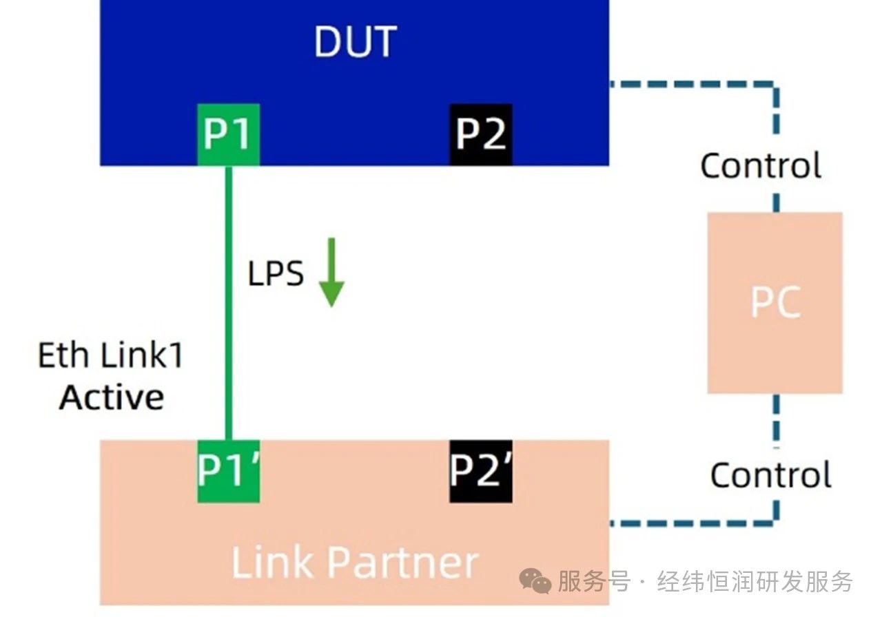

  • 示例4:本地休眠测试(WAKE_IOP_17)
测试目的:确保DUT在接收到休眠请求后,能够正确进入休眠状态并保持该状态.
测试环境配置:如图 6所示
测试步骤:
  1. 将DUT连接到链路伙伴(LP),并确保链路处于活动状态。
  2. 在DUT上触发本地休眠请求。
  3. 记录DUT从触发休眠请求到进入休眠状态的时间(t_sleep)。
  4. 监控DUT和LP的休眠状态,确保两者在进入休眠状态后保持稳定。
通过标准:
✔ t_sleep < 16ms
✔ DUT和LP在进入休眠状态后无中断
wKgZPGezDYeADuhXAACn4yIhHWc774.png?imageView2/2/w/1000
图 6 WAKE_IOP_17测试环境配置示意图
