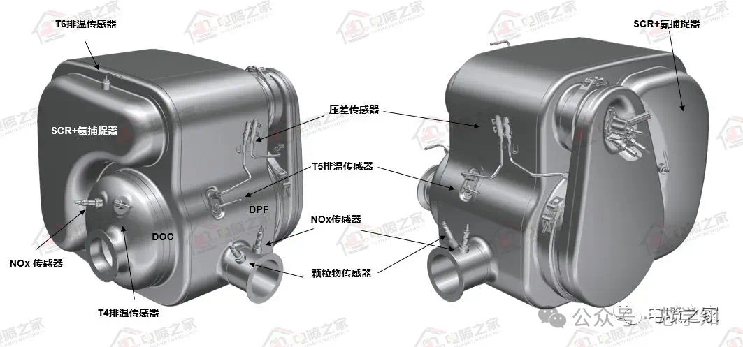

国六排气管载体采用DOC(柴油机氧化催化剂)+DPF(柴油机颗粒过滤器)+SCR(选择性催化还原技术)+ASC(氨气逃逸催化器)的组合,起到过滤不同成分尾气的作用,如一氧化碳、二氧化碳、碳氢化合物等以及颗粒物。主要包括了以下传感器
氧传感器:一般有前氧传感器和后氧传感器。前氧传感器在三元催化器前端,用于监测尾气氧含量,为ECU调整供油比例提供依据;后氧传感器在三元催化器后端,用于判断三元催化器工作状态。
52206578-ed17-11ef-9310-92fbcf53809c.png?imageView2/2/w/1000
图 汽车排气管结构图(公众号:电喷之家)

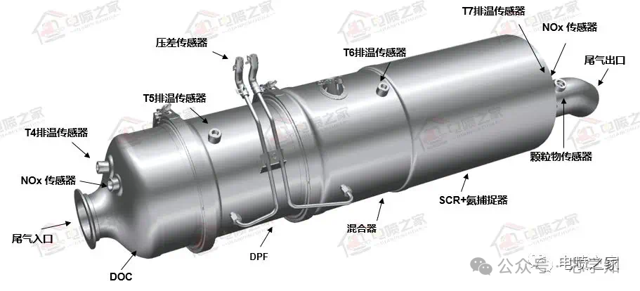

氮氧(NOx)传感器:上游氮氧传感器安装在催化转化器(DOC)前,监测发动机原排的NOx含量;下游氮氧传感器在排气管末端,监测处理后尾气中的NOx含量,以控制尿素喷射量等。
排气温度传感器:安装在DOC前端、颗粒捕集器(GPF)前端等位置,测量排气系统中的温度,保护涡轮增压器、催化转化器等重要部件,并帮助确保尾气清洁度。
5254c61a-ed17-11ef-9310-92fbcf53809c.png?imageView2/2/w/1000
图 汽车排气管传感器位置图(公众号:电喷之家)
压差传感器:连接在GPF两端,通过测量GPF两端的压力差,监测GPF的工作状态,判断其是否堵塞,为GPF的再生提供依据。
颗粒物(PM)传感器:安装在排气管末端,用于监测GPF的工作效率,检测尾气中PM排放是否过量。
氧传感器和氮氧传感器协同工作关系:氧传感器主要作用于发动机燃烧控制环节,确保发动机燃烧状态最佳;氮氧传感器主要针对尾气中氮氧化物的监测和处理。两者相互配合,共同作用,使发动机在燃烧效率和尾气排放控制方面都达到较好的效果,满足日益严格的环保排放标准。
