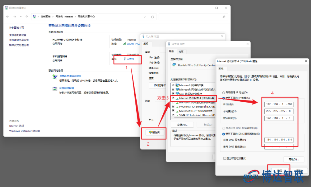

1.将网关通电,用网线将网关和电脑进行连接;
2.打开控制面板选择与网关相连接的以太网口,在弹框的属性中选择Internet协议版本4(TCP/IPV4),再进入属性里按照图中的IP地址输入静态IP进行配置;
注:初次配置静态IP时才可按图中输入
静态IP

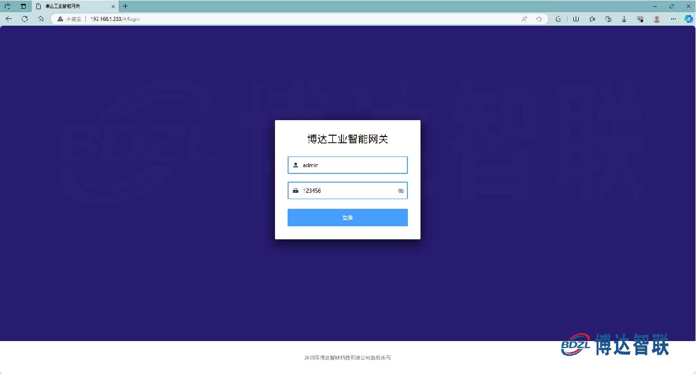

3.在浏览器输入 http://192.168.1.233 后进行登录

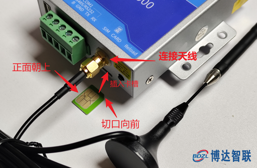

需先按照下方示意图正确插入4G物联网卡以及4G天线

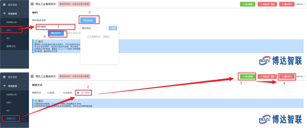

WIFI联网:

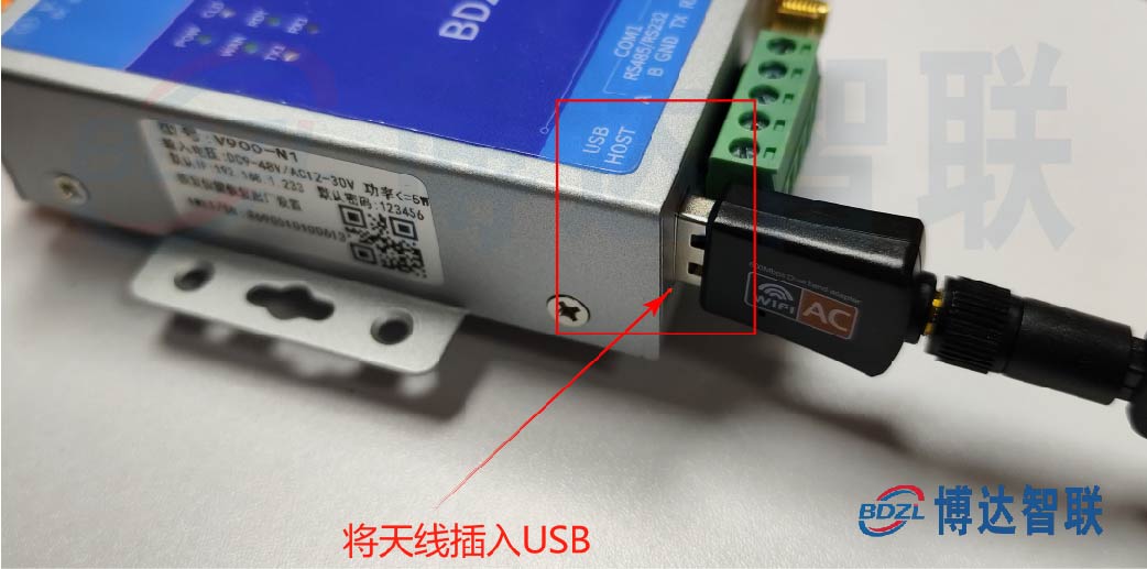

将WIFI 天线插入网关的USB口进行连接
WIFI接线
直接搜寻附近热点选择连接后输入密码;
点击测试WIFI,测试是否可以连接成功;
在联网方式中选择WIFI联网,提交配置后重启网关即可

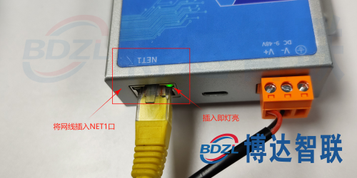

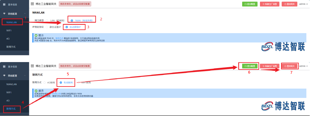

有线联网:
将网线连接至电脑
0e79cb2121e5e4cf95a4caded83b7c2_看图王
网络配置中选择WAN/LAN,网口类型选择WAN,再自动获取IP;
在联网方式中选择有线联网,提交配置后重启网关即可
有线联网

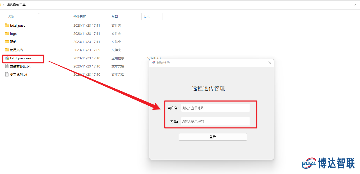

双击打开远程透传工具,输入厂家提供的账号密码进行登录
image-20231206153734735
选择网络透传协议后点击连接网关按钮即可完成远程透传

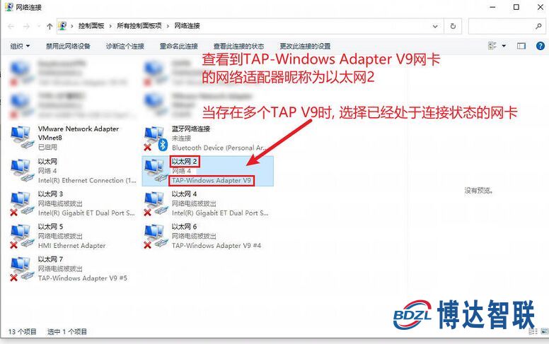

点击工具中的通讯配置,在弹框中选择TAP V9网卡所在的网络适配器名称(适配器名称见文章尾图)
再输入PLC的IP地址,点击测试查看时候连通,最后点击确认提交配置即可
image-20240102144547692776px-TAP_v9网络适配器名称查看
