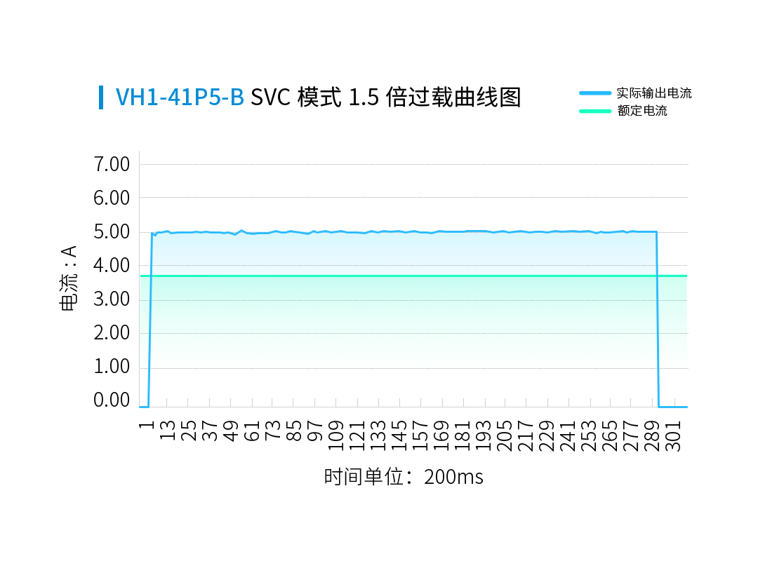

重载输出
■标配IGBT集成模块,实现150%重载输出1分钟。

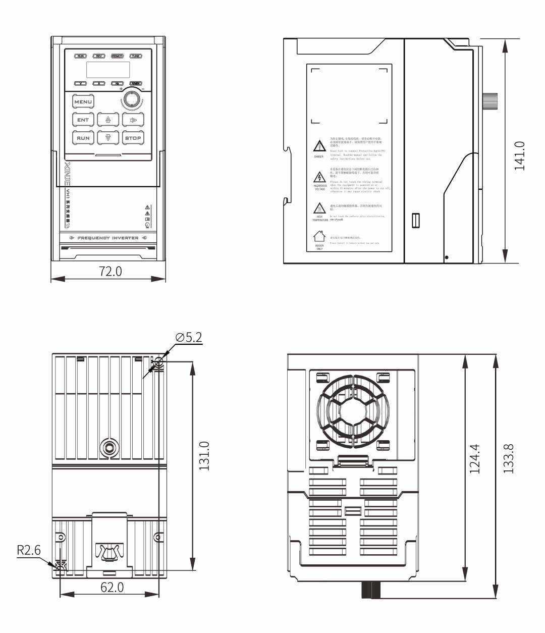

外观尺寸图 (单位:mm)
VH1-20P4/20P7/40P4/40P7/41P5-B
54f3aa72-b5c7-11ee-8b88-92fbcf53809c.png?imageView2/2/w/1000
VH1-42P2/43P7-B
550c4f6e-b5c7-11ee-8b88-92fbcf53809c.png?imageView2/2/w/1000
*注:安装螺钉均为M4。
