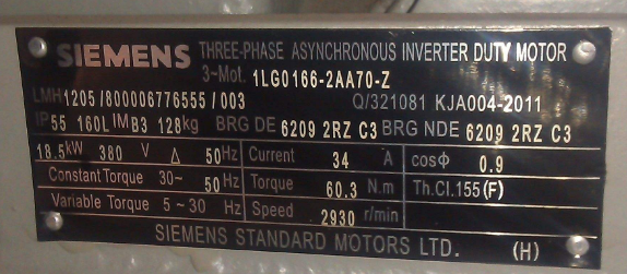

  18.5KW电机为例
  一、计算电流
  1、公式计算
  额定电流计算公式:Ie=P/(√3U*COSφ)I=35A
  P--电动机额定功率
  U- -电动机线电压COSφ---电动机满载时功率因数
  2、 快速估算 1KW=2A I=37A
  计算出电机的启动电流(1.2-1.5)倍 I=37*1.5=55.5A
  2、 根据选线口诀选择电线
  十下五,百上二,25、35四三界,70、95两倍半、穿管、温度八、九折、裸线家一半、铜线升级算
  6平方铜线=10*5=50A、10平方铜线=16*4=64A
  16平方铜线=25*4=100A
  三、根据现场的实际情况、温度、电缆的铺设方式、铺设距离综合考虑。短距离、环境较好可选用10平方铜线,距离较长地埋穿管可选用16平方铜线
  西门子18.5KW电机铭牌
