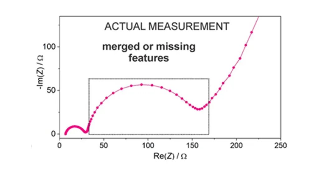

实际上,完整的电池单元经历来自两个电极和电解质建模单元的不同基本过程。这些过程在实践中非常难以从单一测量谱中分离出来。实际上,在实际测量中,许多这些个体特征重叠,明确解耦它们是一项艰巨的工作。这在图2中得到了体现,某些特征缺失或被掩盖。

wKgZPGdOeAeAbZLkAAB1hQWi5ug076.png?imageView2/2/w/1000图2
电荷转移电阻是指在电极与电解质界面上,电子转移过程中遇到的阻力。在阻抗光谱中,它对应于中频区域,从几十分之一赫兹到几百赫兹,并呈现半圆形。
双电层电容表示电极与电解质界面之间的电容。由正离子和电子在电极表面形成的双电层像电容器一样影响电荷转移和电池电化学反应的效率以及电池性能。电容越大,电池储存电荷的能力越强。
最后,扩散是指离子因电极表面与体相电解质之间的浓度梯度而移动的现象。有效的扩散过程保持稳定的反应速率,避免浓度极化,这可能会阻碍电池的性能。该步骤在阻抗光谱中可以被可视化为低频下的一条直线,低于几十分之一赫兹。
在高频区域,阻抗光谱形成与X轴相交的小曲线。这是电池电感和欧姆电阻的指示。
