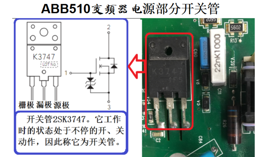

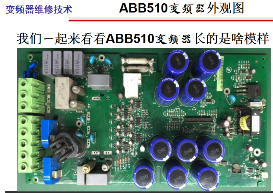

首先找几种具有代表性的变频器整体电路,根据它的控制功能把变频器整体电路拆分成一个个电路块。拿ABB510变频器为例,可以把ABB510变频器的电路划分为电源供应部分;开关量及模拟量信号输入部分;微控制器CPU处理部分;功率驱动及逆变部分;电压、电流、相序、温度等检测电路等五大部分。
wKgZomW9wWWAF-r1AAwDcrDGzgA190.png?imageView2/2/w/1000
然后把各个电路块中的各部分小电路进行归类,再划分成一个个单元电路,搞懂每种类型单元电路在结构组成上和控制原理方面各有什么特点。例如:在电路块电源供应电路中又可细分三相电源输入抗干扰电路、整流电路滤波电路、DC/AC变换电路、二次整流滤波电路、稳压电路等等一个个小的单元电路,其中整流电路中以整流模块为典型元件,滤波电路以10个大滤波电容为核心元件,逆变电路以开关变压器、开关管、UC3844集成电路为核心元件等等。
wKgaomW9wXOAUK59AAXgGqIqzoY869.png?imageView2/2/w/1000
最后再把图纸中的各元件跟变频器实物元件一一进行对照,找出各单元电路的信号输入端、信号处理部分、信号输出端、信号反馈端,分析信号输入端输进来的是什么信号,经过那些器件进行处理,处理后从哪输出,输出后的信号产生了怎样的变化等等。通过上述几个步骤就可以搞清楚变频器电路控制原理了。当然想彻底掌握学懂变频器电路控制原理,还要先学会各种类型放大电路、开关电路、信号处理和变换等电路的结构组成和控制原理方面的知识点相结合,再去分析变频器电路控制原理。
