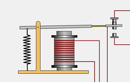

变频器中的继电器通常用于控制电路的通断,实现各种控制功能,如启动、停止、调速等。继电器的种类繁多,按输入信号可分为电压继电器、电流继电器和时间继电器等;按工作原理可分为电磁式继电器、感应式继电器和晶体管式继电器等。
继电器的工作原理是利用电磁感应原理,通过输入信号的变化,使继电器内部的磁路发生变化,从而引起触点的动作。当线圈通电后,在铁芯中产生磁场,形成电磁力,推动触点动作。触点动作后,会接通或断开电路,从而实现控制功能。
