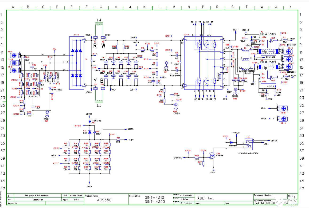

变频器主电路的作用。在变频器电路结构组成中,变频器主电路是变频器电路中的一部分单元电路。这部分电路是把220VAC的交流电或380VAC的交流电经过整流元件,把交流电转变为脉动的直流电,在经滤波电路滤除掉脉动直流电中的交流成分,并自居升高,经制动电路处理后再由逆变电路将直流电变为一定所需频率的交流电送电动机,使电动机的转速达到人们所需要的设定频率转速,这就是变频器主电路的作用。
变频器主电路的结构组成。通过对西门子变频器、施耐德变频器、ABB变频器、丹佛斯变频器、ABB变频器、安川变频器、富士变频器、台达变频器等多个品牌变频器的电路组成进行观察,把变频器主电路的结构组成归纳为输入电源抗干扰电路、整流电路、滤波电路、制动电路、逆变电路、电流传感器电路几大部分所组成的。
输入电源抗干扰电路是以电阻元件、电容元件、电感元件为主所组成,它是把输入到变频器的220VAC的交流电或380VAC的交流电中一些干扰成分滤除掉,确保输入给变频器的电源为纯正的频率为50HZ、电压为220VAC的交流电或380VAC的交流电。
整流电路是由单相整流桥或三相整流桥所组成,对于小功率的变频器整流电路大多集成在一起,业界称之为整流模块,对于大功率的变频器整流电路通常是采用六个独立的整流二极管进行整流;
滤波电路是由电容、电感所组成的,对于小功率的变频器通常用二至六个电解电容,对于大功率的变频器会独立做成一块电容滤波板,再加上大滤波电感所组成。
制动和逆变电路是由7个IGBT所组成的,对对于小功率的变频器通常把7个IGBT集成在一起,业界称之为IGBT模块,对于大功率的变频器生产厂家会采用7个独立的大功率IGBT;也有部分厂家将整流电路、制动电路、逆变电路集成在一个模块内制作成IPM智能模块。
电流传感器电路主要由两个电流传感器所组成,生产厂家把电流传感器串接在变频器的三相输出电路的其中两相中,用以检测变频器的输出电流。
