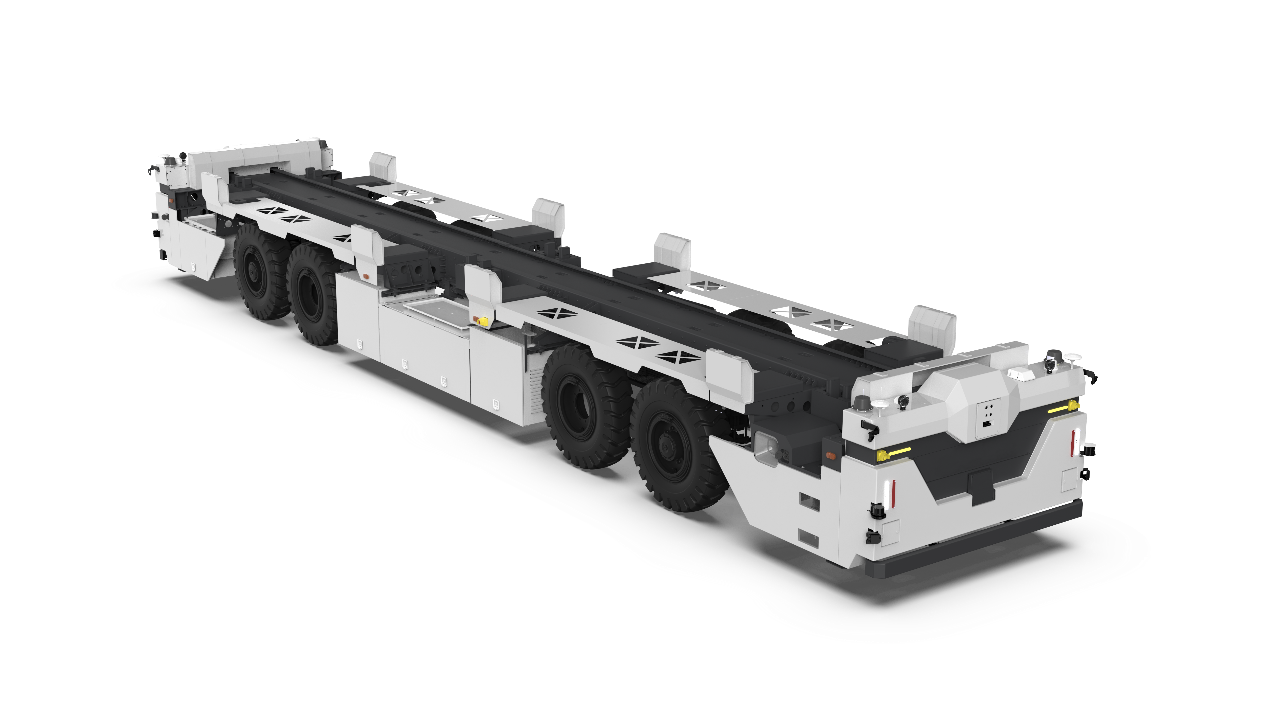

随着无人驾驶在封闭场地和干线道路场景的加速落地,港口作为无人化运营的先行者,其场景的复杂度、特殊性对无人化运营的技术提出了各种挑战。为了应对港口无人化运营在实质化落地过程的挑战,经纬恒润借助自身在无人驾驶领域的深厚积累与实践,研发了全新的第三代重载自动驾驶平板车(Heavy-duty Autonomous Vehicle,HAV)。
经纬恒润第三代重载自动驾驶平板车在底盘性能、可靠性、经济性等多方面进行了提升,可以更好地支持港口全场景无人化水平运输的同时,实现经济性、作业效率双提升。
wKgZO2d7d1OADEJUAAYPyuYSxRM474.png?imageView2/2/w/1000
经纬恒润第三代重载自动驾驶平板车
