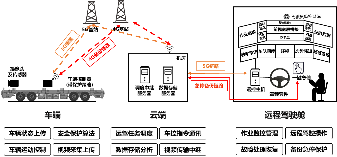

远程驾驶系统作为车云一体的关键连接系统,布置上分车端部分和云端部分。车端部分包括在单车上布置的传感器、控制器;云端部分包括在传输上需要的云服务器/通信中继设备,以及在人机交互上需要的远程驾驶舱。
  • 车端部分
车端部分主要包括摄像头、控制器(车辆控制、视频传输)及通讯模块。控制器将多个摄像头采集到的车辆内外部多路高清视频进行压缩后并行低延迟编码,通过通讯模块上传云端。同时控制器通过通讯模块接收远控端驾驶员的操作指令,完成对车辆的控制。控制器中的软件算法同时部署安全策略,可根据车辆当前状态与网络状态,采取车辆自动限速、制动等多重保护措施。
  • 云端部分
云端部分主要包括服务器及远程驾驶舱。服务器上利用强大的云端算力和存储空间进行远程驾驶系统的数据进行管理,同时能够将多车、多舱、智能驾驶、远程驾驶进行融合管理及信息互通,可以对多车多舱的远驾任务进行调度,实现自锁、互锁、不串台,也可以对智能驾驶车辆进行人机共驾和感知/决策干预。远程驾驶舱具有多种实体形态,可自定义硬件配置,具有良好的人机工效和使用体验,既可以获得高清视频观看的沉浸式体验,也可以获得接近实车的操作感受,还可以集成各类智能座舱功能,是集监控、操作、指挥于一体的车队运营智慧终端位。
